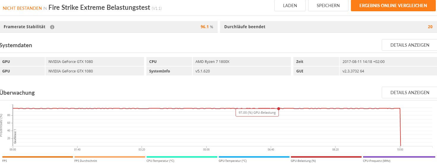

Anbei noch ein Screenshot der FPS vom Fire Strike Belastungstest, hier schaukelt die GPU Belastung von 67% bis 97% hin und her ebenso die FPS.
Beim Fire Strike Extreme Test ist die Auslastung aber Konstant siehe Screenshot 2.

Bist du sicher, dass SLI imTreiber aktiviert ist?
So ist es doch aktiviert oder übersehe ich was?
Ja ist aktiviert, dann mach doch den time spy benchmark und poste den score...
Wie gesagt, musst du gucken,ob ein SLI Profil pro Anwendung nötig ist.
Die Punkte passen in etwa dann läuft dein SLI soweit. Der Rest ist wohl Sache der Profile dann ...
