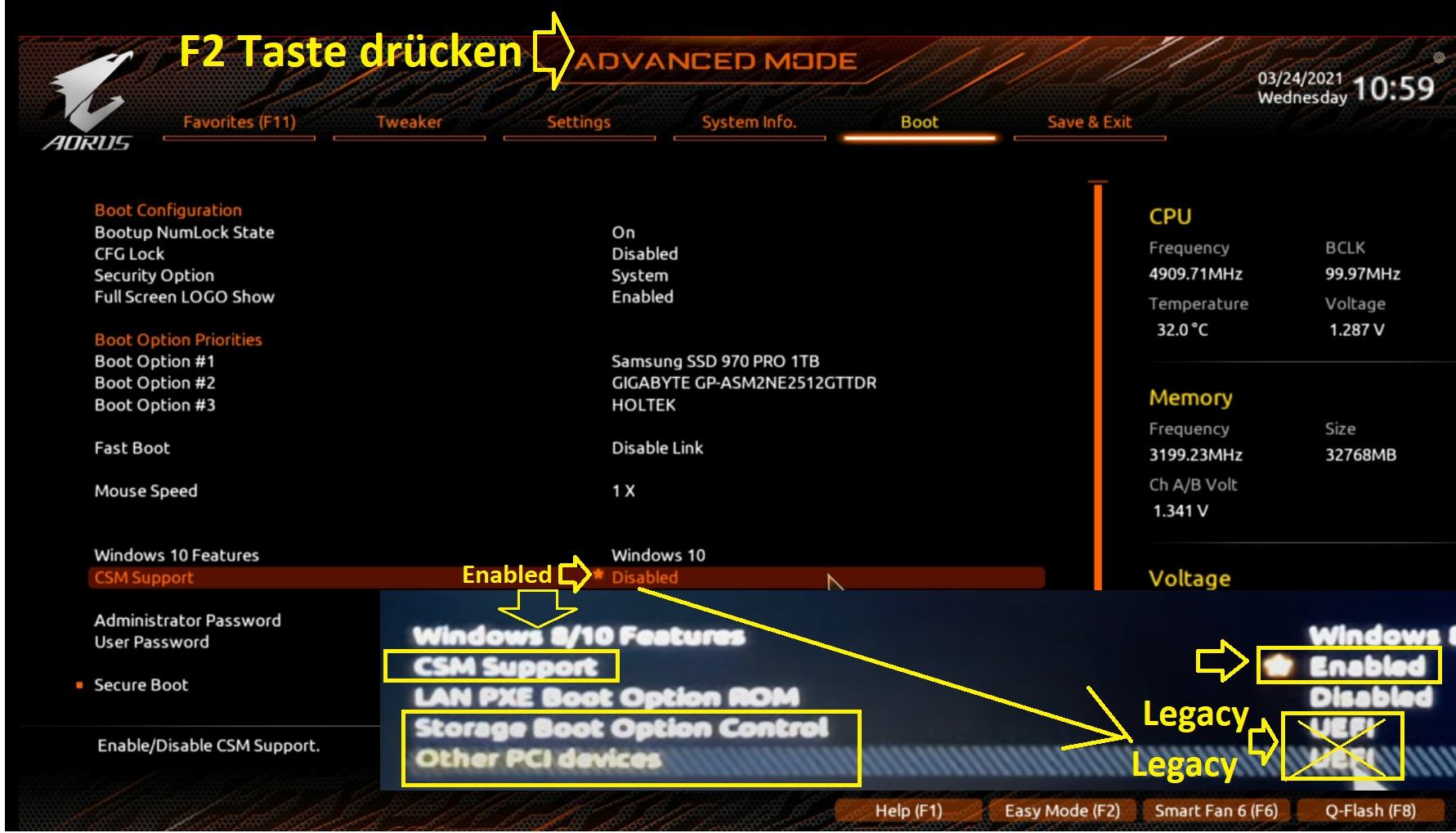

Die GTX 660 hat kein Uefi Bios, das ist das Problem.

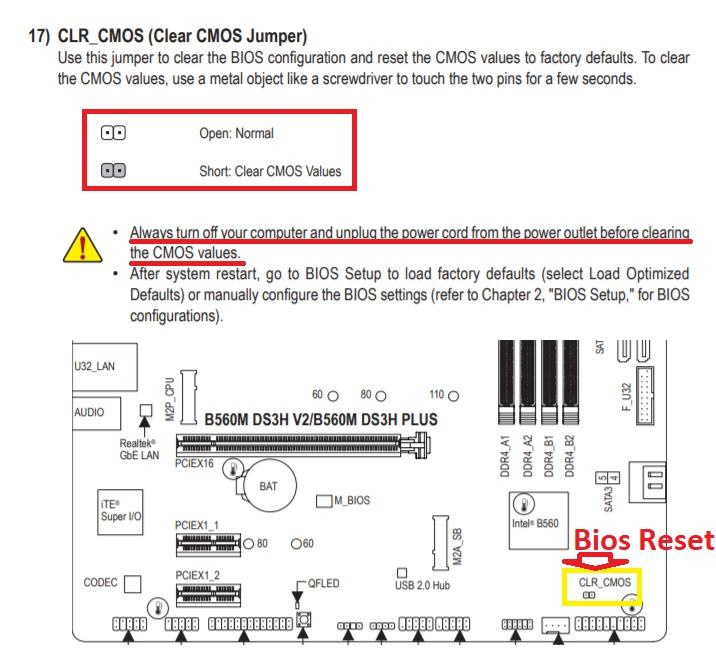

Du kannst mal ein Bios Reset mit Jumper machen, und hoffen das sich das Mainboard Bios automatisch auf CSM (Legacy Boot) umstellt, dann solltest du ein Bild bekommen.
Wenn das nicht funktioniert eine aktuellere Grafikkarte mit Uefi Bios einbauen und das Gigabyte Mainboard Bios auf CSM (Legacy Boot) umstellen, die Einstellung mit der Taste F10 (Save & Exit) speichern (Bild unten).
Danke erst mal :-)
Das mit den BIOS auf Legacy umstellen, hatte ich schon versucht. Gerade noch einmal, ohne Erfolg...
BIOS-Reset, natürlich auch. (Sorry, hätte ich erwähnen sollen)
Das seltsame ist, das er mit der Uralt-Nvidea (GF N610SL) ohne Probleme ein Bild anzeigt???
