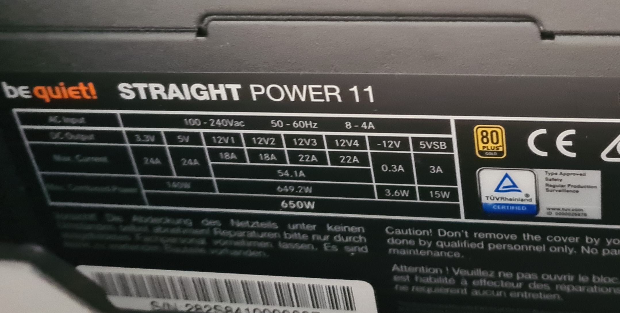

liebe HardwareLUXX Gemeinde. Habe Heute meine ZOTAC Gaming GeForce RTX 3080 Trinity OC gegen eine Asus GeForce RTX 3080 ROG Strix Gaming OC ausgetauscht und musste leider feststellen, dass wenn ich meinen Pc starte die Grafikkarte kurz leuchtet und sofort wieder ausgeht. Nun meine frage ist mein Netzteil zu schwach oder ist die Grafikkarte einfach nur Kaputt?
Wechsle ich zurück zur ZOTAC 3080 geht alles wieder wie gewohnt.
Die RTX 3080 von Asus hat 3x 8-Pin PCIe und die ZOTAC nur 2x8-Pin PCIe

Korrekt die Asus GeForce RTX 3080 12GB, aber wäre das ein Indiz dafür zu wenig Power im Netzteil , weil ja nur alles kurz aufleuchtet und sofort aus geht. Kein Netzteil spezialist hier.
Größeres Netzteil muss her, du bist 200 Watt unter der Empfehlung, gepaart mit einem aktuellen Ryzen.

Wichtig: alle 3 Stromanschlüsse über 3 separate Kabel anschließen, nicht 1 normales + 1 Y Kabel. Hast Du das?
Ich schätze Dein Netzteil reicht. Die zieht ja nicht 350W beim hochfahren.

Edit. Ein Kabel an PICe 1 und zwei Kabel PICe 2
3 Separate Kabel.
Joa, dann brauchst Du ein neues Netzteil. 700W+, ab 750W würde ich mich wohl fühlen. Ich schätze deswegen schaltet die Karte auch ab beim Hochfahren.

Hatte am Netzteil 1PCIe (1x PCle 6 + 2) und am 2PCIe (2x PCle 6 + 2) kabel gesteckt an der Asus 3080. Also ja 3 Kabelstränge.

Warum steckst du nicht an jedem PCIe ein 6+2 an, du hast doch 3 Anschlüsse?
Stattdessen splittest du die eine Rail gleich 3x, steck mal an jeden Anschluss ein einzelnes Kabel.

Wenn Du 2 Kabel nimmst (physikalisch getrennte, was bei der Karte NICHT zu empfehlen ist), dann schliesst Du eines an PCIe 1 an und das andere an PCIe 3! Nicht PCIe 2.
Was Du aber machen solltest: 3 Kabel nehmen. Jeweils eines in PCIe 1, eins in 2 und eins in 3. Drei separate Kabel ohne Y Auftrennung oder sonstwas.

Bei meinen Netzteil gibt es nur PCIe 1,PCIe 2 darum habe ich sie gelb markiert. Die größeren haben wohl dann zusätzlich einen PCIe 3

Nagelneu direkt von Asus. Beim dem neuen Netzteil nehme ich dann jedes Kabel einzeln an PCIe 1,2,3 .
Genau so sollte es sein.:)
Dann wirds auch 99%ig genau daran liegen 😉
Netzteil drin PC startet aber alle 3 rote LEDs blinken und bekomme kein Signal weder HDMI noch Dipslayport. Wechsle ich zurück zur Zotac 3080 RTX läuft alles.
Bekomme langsam die Krise glaube die Grafikkarte war einfach die ganze Zeit kaputt. Oder jemand noch ein Tipp oder hatte gleiche Probleme?
