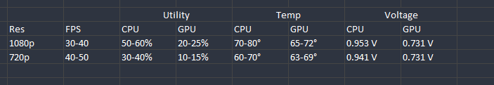

So, ich habe mich gestern Nacht nochmal ran gesetz und getestet.
Leider hat das Bios keine Einstellung für die VCore. Ich habe dann gegoogelt und es hies man soll das Tool "Intel XNU" (oder so) verwenden. Habe es herunter geladen, allerdings ist das Fenster "Advanced Tuning", welches für Over- oder Undervolting benötigt wird "leer". Man kann nur auf "Revert" oder "Apply" klicken, sonst ist da nichts.
Ich hab mir auch den MSI-Afterburner geladen und getestet, was die FPS machen, wenn ich Über- oder Untertakte. Ich habe dann mit -105/-50 (Core/Mem) und +150/+55 getestet > hat ca. 3-5 FPS ausgemacht. Test in D2.
Dann habe noch noch die Auflösungen getestet und das kam dabei raus:
Was mich stört ist, dass die Volt-Zahlen so niedrig sind und dass die Auslastung der Systeme so niedrig ist. Wieso habe ich die CPU nicht auf 100%, wenn die das "Bottleneck" wäre. Liegt das schon an den Temps, dass das gesamte System so runtertaktet
Danke für die weitere Hilfe.
Wo und wie erkenne ich, die Drosselung in HWInfo?
Mein Problem ist, dass ich bei normalen Benchmark-Tools volle 100% CPU-Auslastung bekomme. Auch die GPU bekomme ich auf 100%, wenn ich Benchmarke. Aber wieso läuft die CPU nicht auf 100% oder die GPU auf 100% (oder zumindest mal >80?)
Wie gesaht, wenn ich Destiny 2 auf meinem Uralt-Rechner starte und in den Tower gehe, habe ich dort ca. die gleichen Frames, eher noch mehr und die CPU ist bei 100%. Die GPU ist immerhin bei ca. 60%.
Meiner Meinung nach, ist da etwas bei dem Laptop "ganz komisch", aber ich kann nicht Einstellen, weder im Bios ist eine Option, noch per Intel XNU...
