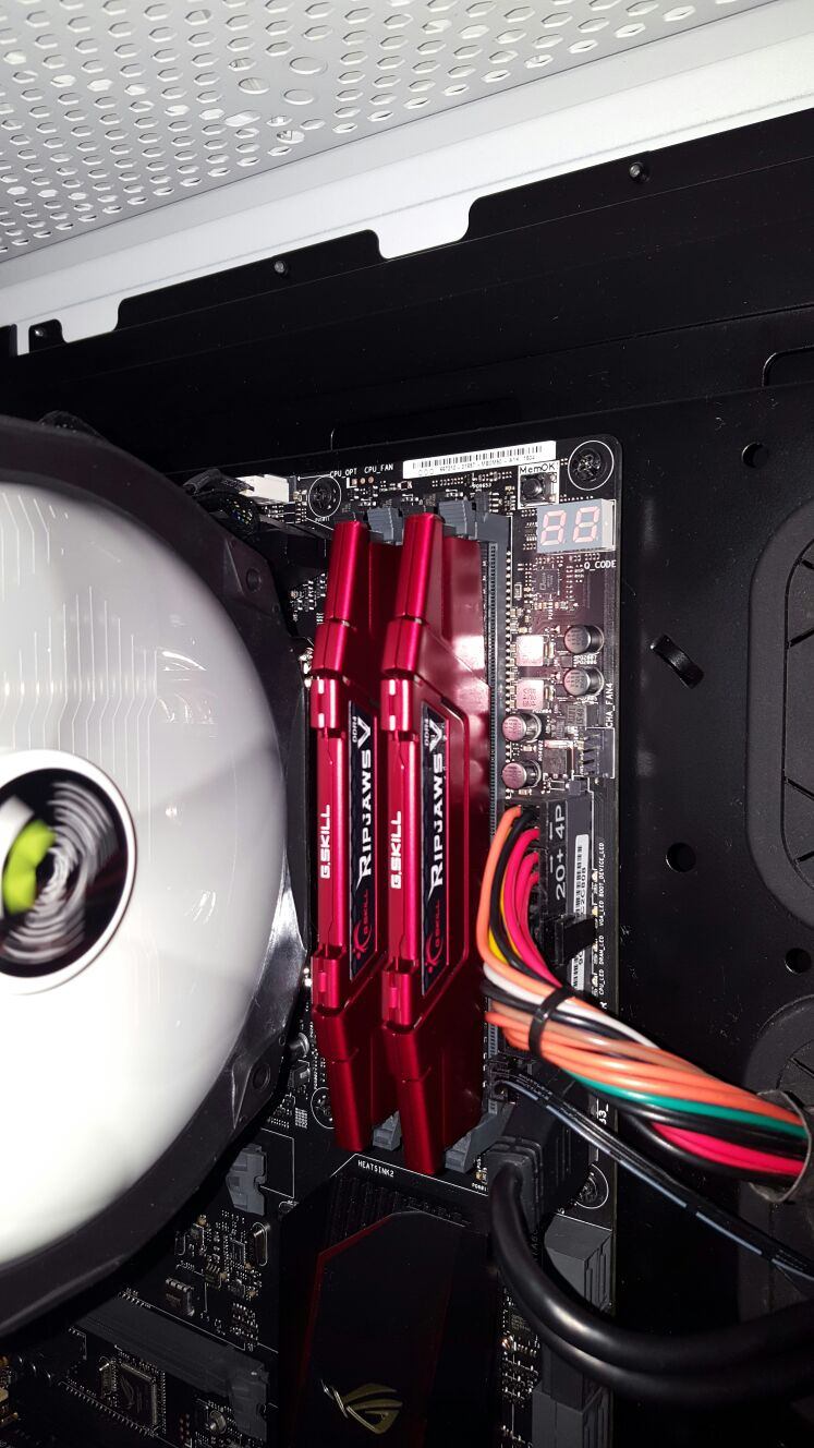

Anfangs wollte der Rechner gar nicht hoch fahren. Hatten mir Fehlercode 4C angezeigt und ich bekam kein Bild.
Dann über das Board einen MemTest gemacht, dann bekam ich plötzlich Bild aber im BIOS stand der RAM mit 1600Mhz.

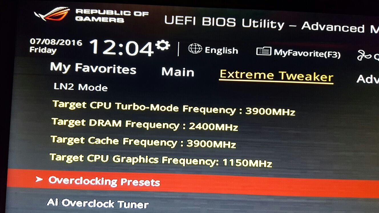

Dann habe ich heute versucht über das BIOS dem RAM erst mal auf 2600Mhz zu setzen.
Jetzt bekomme ich wieder kein Bild mehr. Auch der RAM Test nützt nichts.
Was kann ich tun damit der wieder mit 1600Mhz läuft?

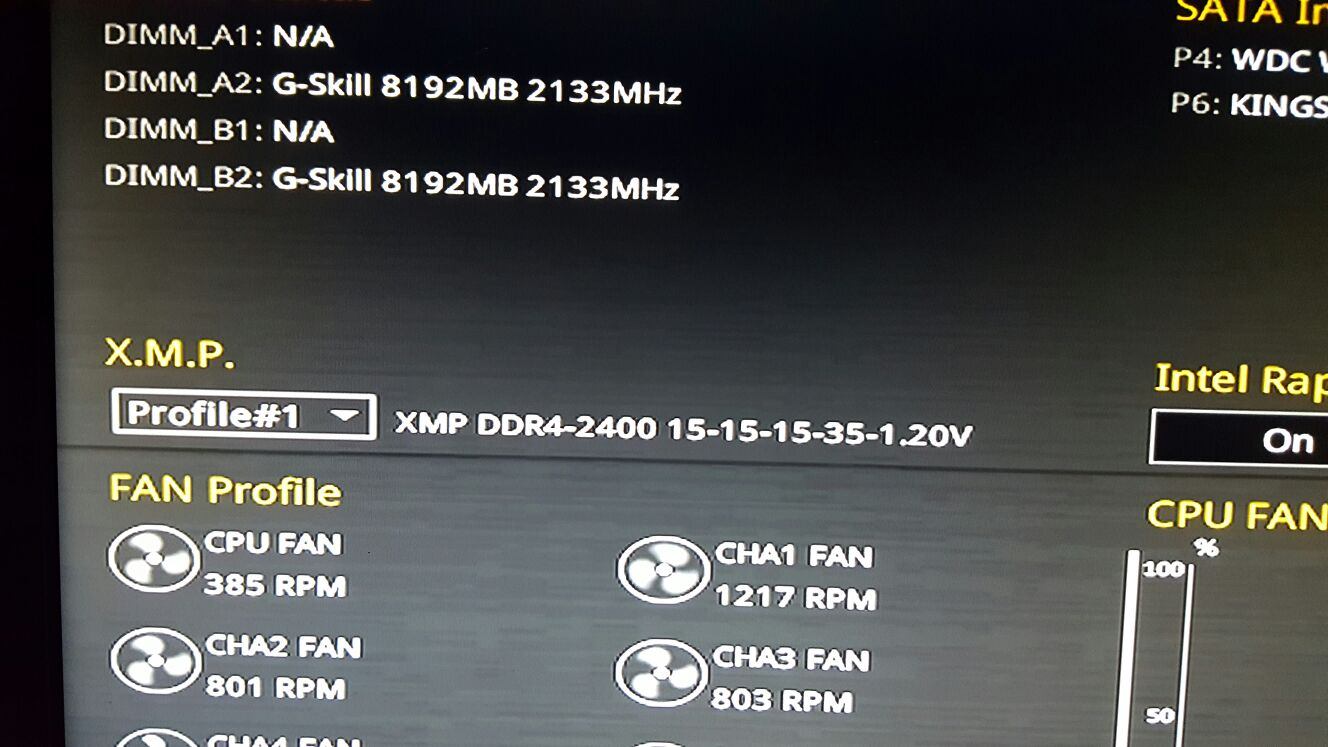

Speichereinstellungen zurück setzen, XMP aktivieren, Werte prüfen und abspeichern. Falls der Rechner mit XMP-Werten nicht erfolgreich startet, zusätzlich Maximus Tweak von AUTO auf Mode 1 umstellen und/oder die Nebenspannungen manuell anpassen (kann z.B. bei Postcode 41/44/55 helfen).

Also mit XMP geht es auch nicht.
Was ist Maximus Tweak? Habe nur TPU was ich auf Mode1 stellen kann.

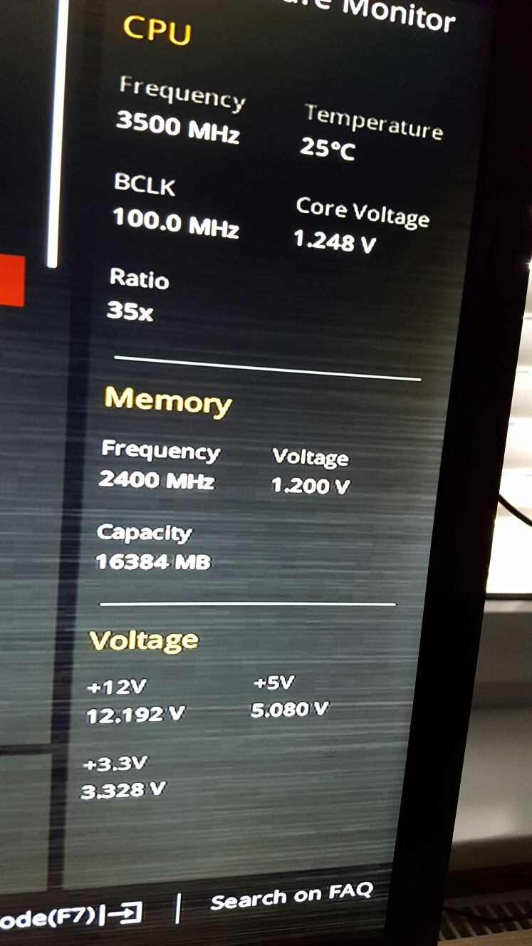

Also wenn ich den Speicher auf 2400MHz einstellen will und das dann abspeicher und aus dem Bios gehe und der Rechner startet neu dann kommt immer der Post Code 41 dann mache ich ein Clear Cmos Reset manchmal muss ich das auch 2 mal machen :( danach läuft das System wieder normal. Habe mir schon anderen Speicher bestellt der morgen kommen soll. So langsam denke ich echt das die Asus Bretter ziemliche Probleme haben ...
