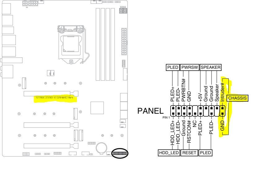

Kann sein das es im Bios eine Option gibt um die Meldung zu deaktivieren . Hab aber auch nix dazu gefunden "Chassis Intrusion Detection Support"Auch keine Pins auf dem Board zu finden

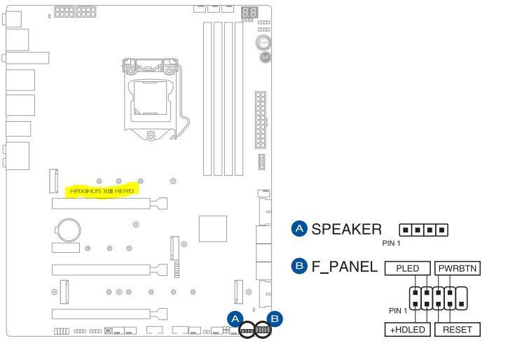

den Chassis-Header gibt es bei mir nicht,..beim Strix Gaming gibt es den.
Hab auch keine Option im Bios gefunden, um die Meldung auszuschalten.
Strix Gaming
Maximus Hero
