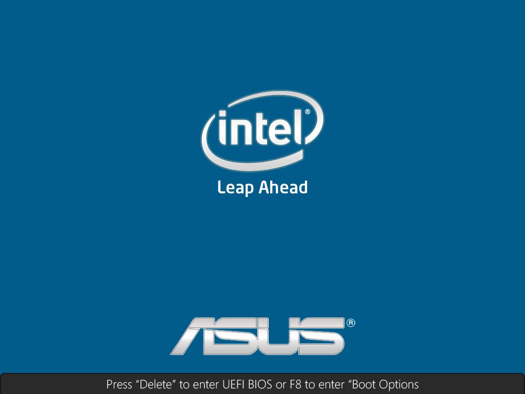

Die Grafik hier geht...(1024x768, 24bit, JPG)

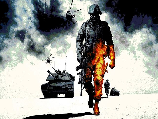

und die hier nicht, obwohl noch kleiner und weniger Farben??? (640x480, 8bit, BMP) habs hier nur als JPG hochgeladen, weil BMP zu groß war.
Ich verstehe es nicht mehr...
