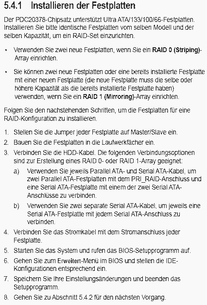

ich habe gerade versucht das Raid an meinem P4C800 Deluxe zum laufen zu bewegen.
Ich hätte gerne en RAID 1 (Mirroring)
Ich nehme also meine zwei Platten (beides 80GB Seagate Barracuda) und schließe sie an den PRI_RAID Controller an.
Ich habe es in mehrern Setups versucht:
- beide Platten Master
- einmal Master, einmal Slave
- beide Slave
- beide Cable Select
Leider bekomme ich immer eine Fehlermeldung:
Vielleicht ist noch zu sagen, dass eine Platte voll ist und die andere fabrikneu...
Im Handbuch steht folgendes (siehe Bild, konnte leider den Text nicht kopieren, da das PDF geschützt ist)
Mich irritieren zwei Sachen:
- Bei Punkt 1: Was bedeutet Master/Slave
- Bei Punkt 3a: Muss ich etwa noch eine S-ATA Platte dranhängen ??
Code:
Some drives do not permit the Slave drive to continue to function if the Master drive fails.
Master/Slave drives in a mirror array is aborted <Press any Key to Continue ;)>
