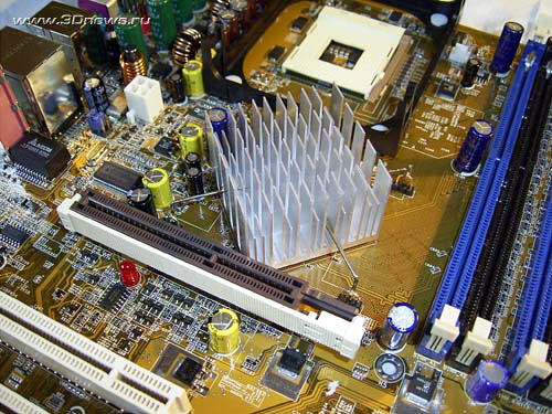

Will den original abmachen und den Zalman rauf nur hat das board ja keine löcher wo ich den einfach mit den dazu gelieferten Halterungen montieren kann sondern es hat solche >>
Halterungen die nach oben abstehn mit Löchern drin !!

habe mir auch den nb-kühler gekauft und versucht den festzubekommen - im prinzip gibts nur 2 möglichekiten- wlk oder du versuchst dasselbe prinzip wie beim asus-nbk am zalman zu übertragen, soll heissen , du müsstest den nb etwas anfräsen (damit die klammern halten)
vielleicht gibts ja doch noch andere vorschläge, die weniger aufwängig sind (ausser wlk)
ps: ist deine nb wie auf dem foto????? normalerweise sind sie parallel zum agp-port
ne die is nich wie auf dem Bild, wundert mich ehh warum die das da so haben, sprich die is parallel zu dem agp wie du schon sagst !!
das auf dem Bild könnte ja Rev. 1.01 von dem Board sein, denn ich hab die Rev. 1.02 !!
Aber danke schonma für diesen post, wie gesagt WLK hab ich net da sonst würd ich nich fragen und das mit dem anfräsen hab ich nich ganz verstanden !! Ich hab nur schonmal gelesen hier im Forum das jemand die NB mit Uhu-Kleber oder so befestigt hat sprich an allen 4 Ecken oder nur an 3 Punkten ein ganz klein wenig Kleber und vorher oder danach mit WLP beschmieren !!
Bei dem hats geklappt aber ich find den Thread nich mehr !!

ka .. du könntest versuchen die halteklammer vom asus kühler zu umzubasteln das es geht ..
@ kimmy: das mit dem sekundenkleber hatte ich mir auch mal als alternative vorgestellt - falls es mit der klammerhalterung nicht klappt. das problem ist allerdings, der nb-DIE ist so gross wie der DIE eines athlon XP ( ca 1x1cm) - du hast praktisch keine fläche , um wlp aufzutragen MIT dem sekundenkleber.
wegen fräsen: im originalkühler sind in der mitte kleine "nasen" , die einen gegendruck auf die klammer ausüben. diese "nasen" hast du beim zalman nicht- man könnte allerdings kleine aussparungen einfräsen (vorrausgesetzt man hat die möglichkeiten/werkzeuge dazu) - damit die klammern fixiert werden können
