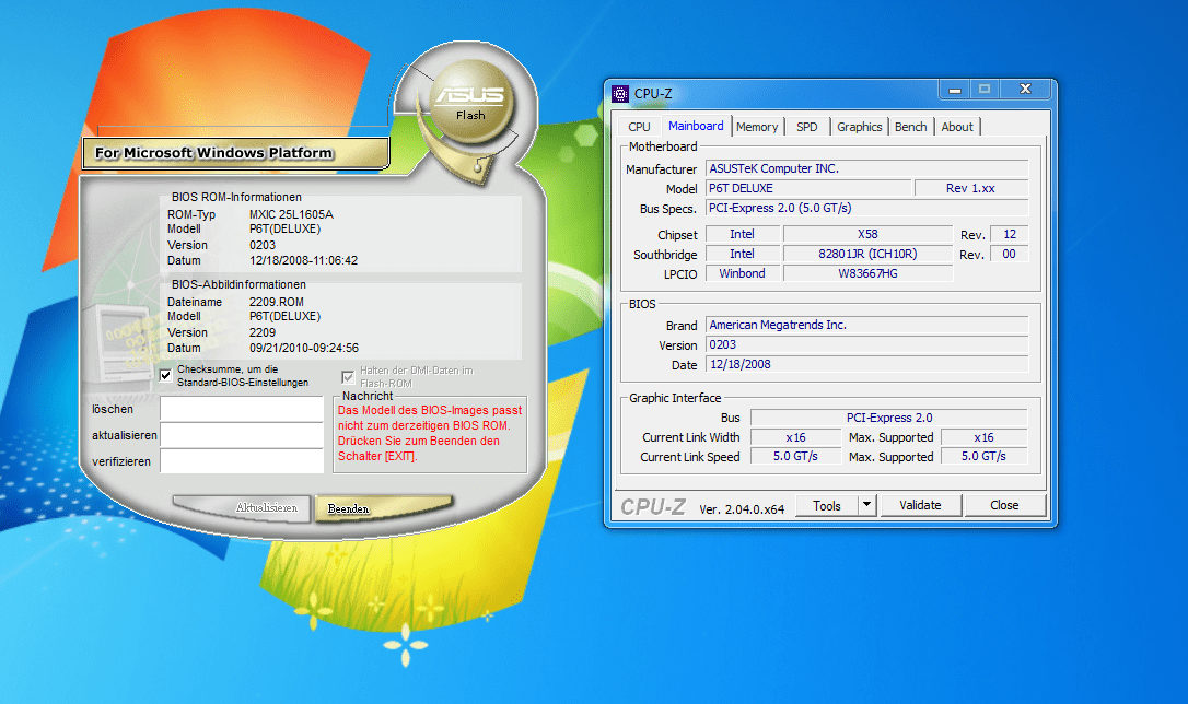

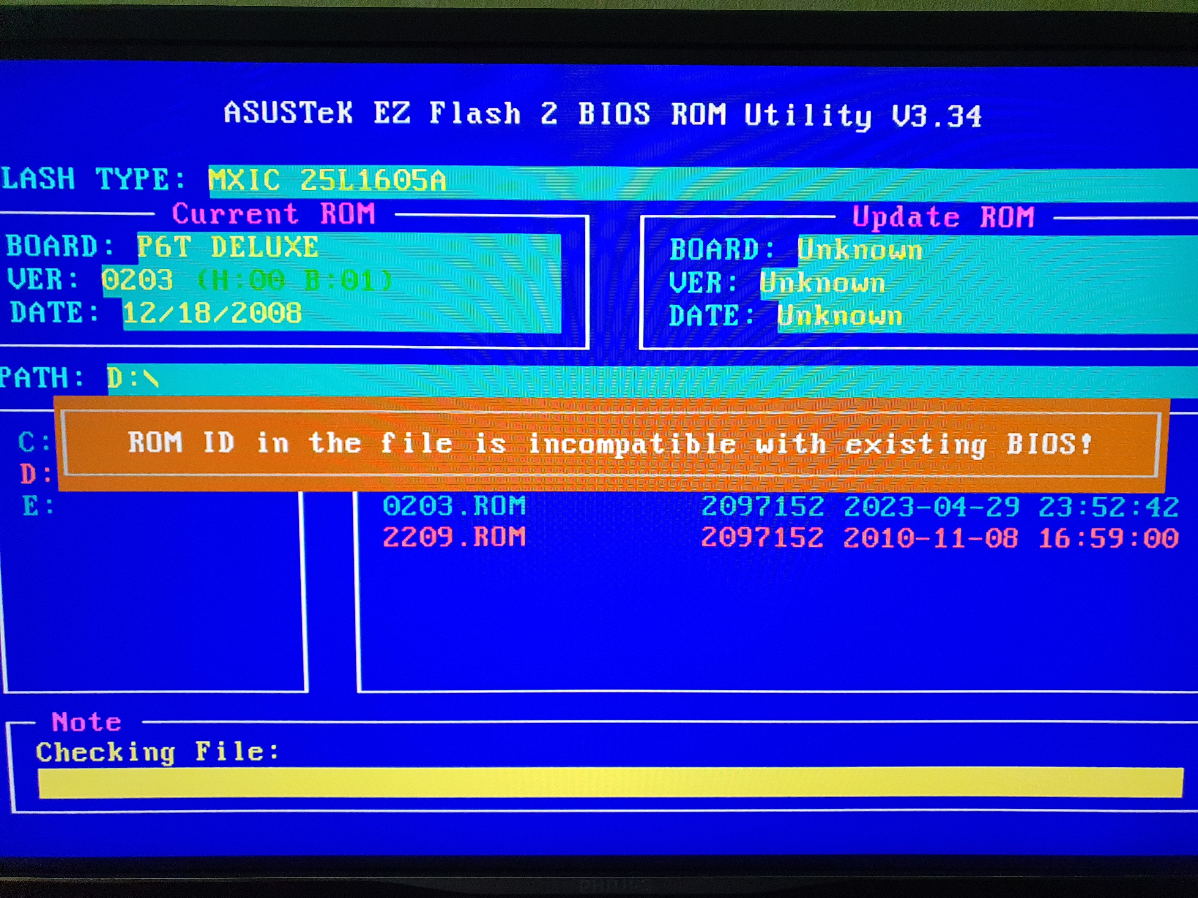

Vorhandenen Bios ist Version 0203 aus Dezember 2018, das aktuellste Bios laut Asus Seite ist für dieses Modell Version 2209 aus September 2010. Erste auffäliigkeit auf der Asus Supportseite des Boards: die bei mir aufgespielte Bios Version 0203 ist gar nicht gelistet! Erstmal nichts dabei gedacht und Version 2209 runtergeladen, auf nen Stick gepackz und im Bios EZ-Flash angeschmissen.
Hier gings dann los, Bios lässt sich nicht Updaten, Fehler "ROM ID in the file is incompatible with existing BIOS!"
Alternativ habe ich dann Versucht in WIndows direkt via Asus Flash Tool das Bios zu updaten, aber auch hier gleiches Problem!
Habe dann noch geguckt, ob eventuell ein Update chronologisch funktioniert, also nicht gleich version 2209 sondern mit dem ersten Bios anfangen, welches auf der Asus Seite gelistet ist. Auch hier kein Erfolg und nachdem ich nun alle Bios Versionen runtergeladen habe und sowohl in EZ-Flash als auch unter Windows mit dem Asus Flash Tool probiert habe zu flashen, komme ich nun nicht weiter.

ich hab nochmal zur Sicherheit heute aufs Board geguckt, ist Rev. 1.02G (siehe Bild). Den Beitrag, den du verlinkt hast, habe ich auch schon gelesen. Habe auch die "Idee" wie man das Bios Update "forcen" könnte verstanden aber leider nicht die passende Flashsoftware gefunden zum runterladen. Deswegen war meine Idee, falls jemand das Board mit einem neuen Bios betreibt und ich davon die Backupfile als kopie habe, dass dann damit zu flashen. Ich habe auch schon probiert, dass vorhandene Bios 0203 als Backup zu erstellen und dieses erneut auf das Board zu flashen. Das hat auch funktioniert.

Hi an alle,
konnte nun tatsächlich durch rumsuchen und rumprobieren das aktuelle Bios 2209 flashen. Als nächstes versuche ich den Xeon zum laufen zu bekommen. Nochmal vielen Dank an alle, die hier mitgeholfen haben!!!
