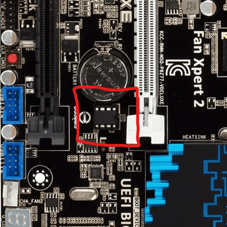

Ich denke, das müsste der BIOS Chip sein. Ich denke auch, dass ich diesen flashen kann, wenn du ihn mir zusendest.
Falls das im Bild der Bioschip ist, dann sollte man den evtl. mit einem CH341A Programmer flashen können. Nur bei der Spannung ist wohl Vorsicht geboten, weils 1,8V, 3,3V und evtl. 5V gibt.

Und ja das bieten wenige boards an…. 0815 Bretter nicht. Da hilft nur Chip extern neu flashen

Alternativ ; hast noch irgendwas ähnliches wie ein Z77/generation rumfliegen? mit gleichem Bios-Sockel ?
Das funktionsfähige Board vorbereiten - Bios-Chip rausziehen -> wieder einstecken, aber nur leicht, grade so, das das Board wieder bootet.
Nachdem das Board läuft/an ist/gebootet hat - Eiskalt den Bios-Chip rausziehen -> den vom zerflashten Z77 aufstecken -> dann Bios-Flash-Tool der wahl starten und Chip flashen.
Wenn man halt grad heute und morgen kein externen Flasher zur Hand hat^^ - oder halt einschicken, hier sind ja schon grade n paar hilfsbereite Hände parat :)

Ein einfacher CH341A ist ein Tool was ich wirklich nicht mehr missen will :) Hat mir immer wieder den Hintern gerettet, auch bei neuen Systemen mit Volt-Adapter dann aber.
