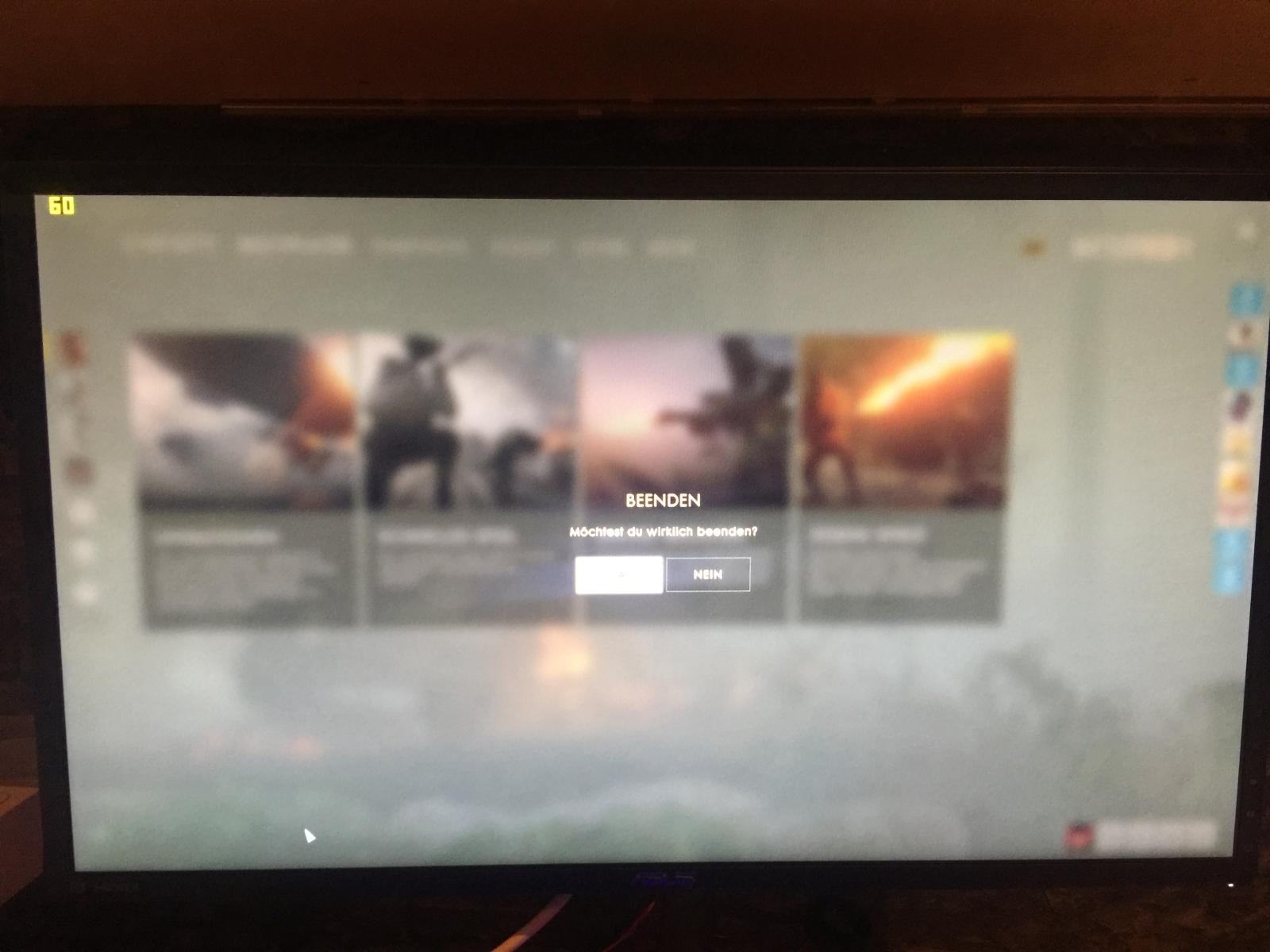

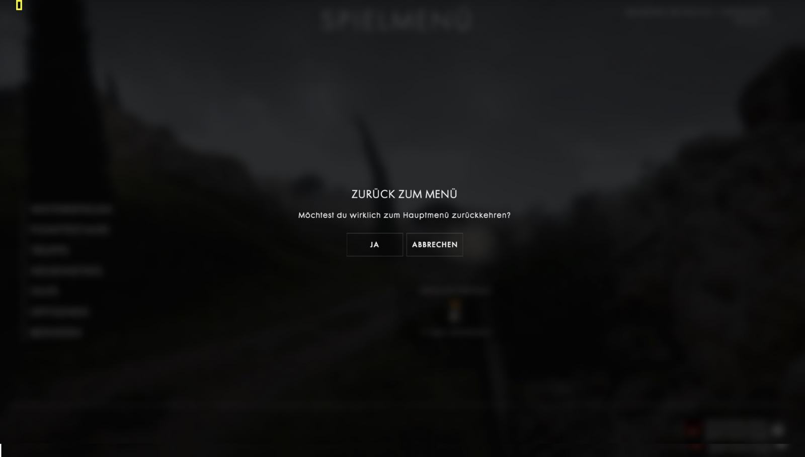

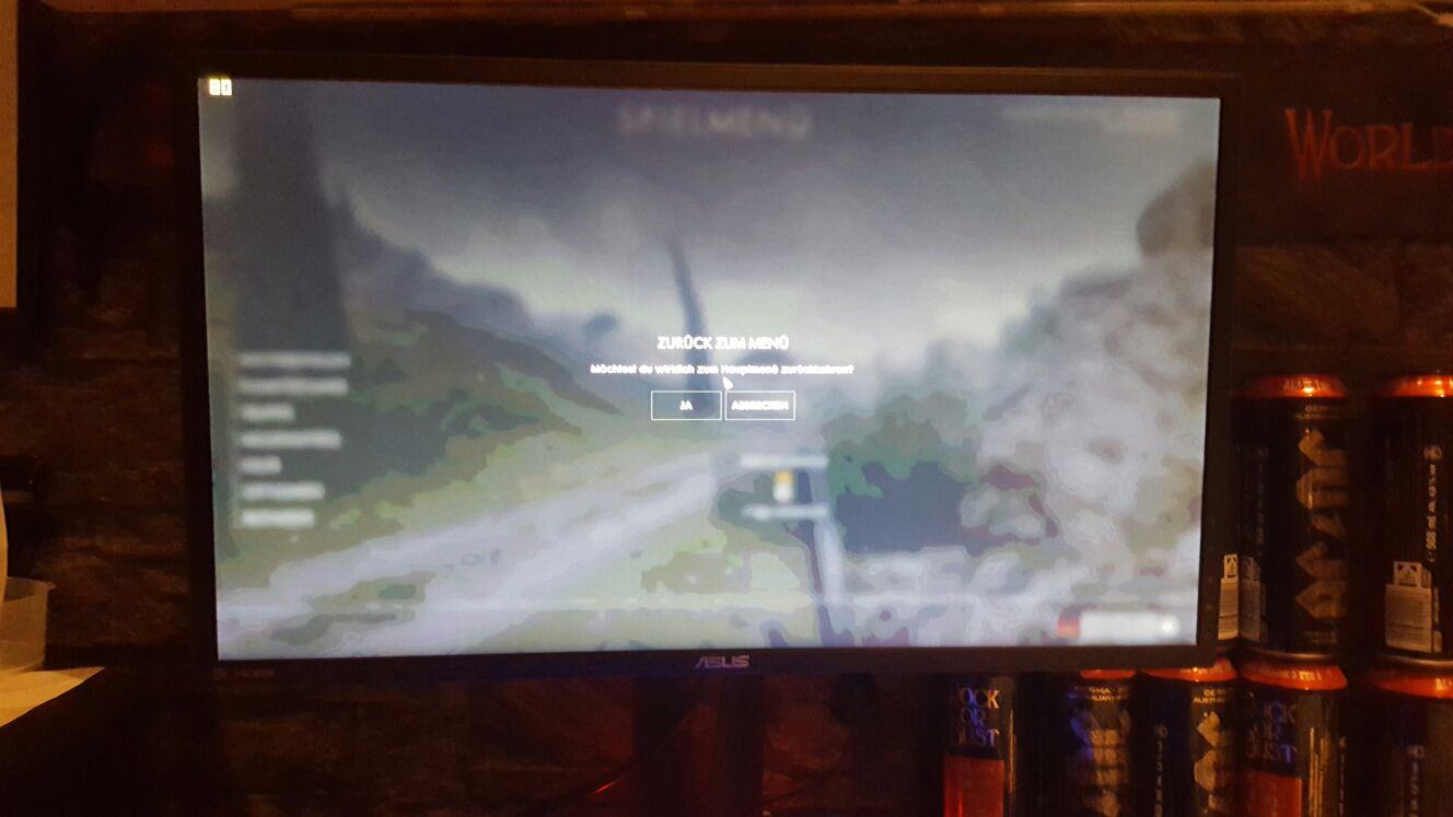

Jetzt habe ich aber feststellen müssen, bei Battlefield 1, das beim Lade Bildschirm und auch im Menü das Bild doch recht unscharf ist und die Dunklen Stellen mehr wie Farbklekse aussehen.(weiß nicht wie man das nennt)
Im Spiel sieht man ganz leicht so ein kräuseln.
Habe das Spiel mal auf einem normalen TFT laufen lassen und dort habe ich diese unscharfen Bilder (Dunkle Farbklekse) in keinster Weise, man kann die umgebung usw gut erkennen.
Habe dann mal einen Screenshot gemacht, diesen Screenshot habe ich mir dann auch auf dem Normalen TFT angeschaut und dort ist nichts mehr zu sehen, auch irgendwie Logisch, also habe ich das Problem mal abfotografiert, und dann sieht man auch definitiv den Unterschied.

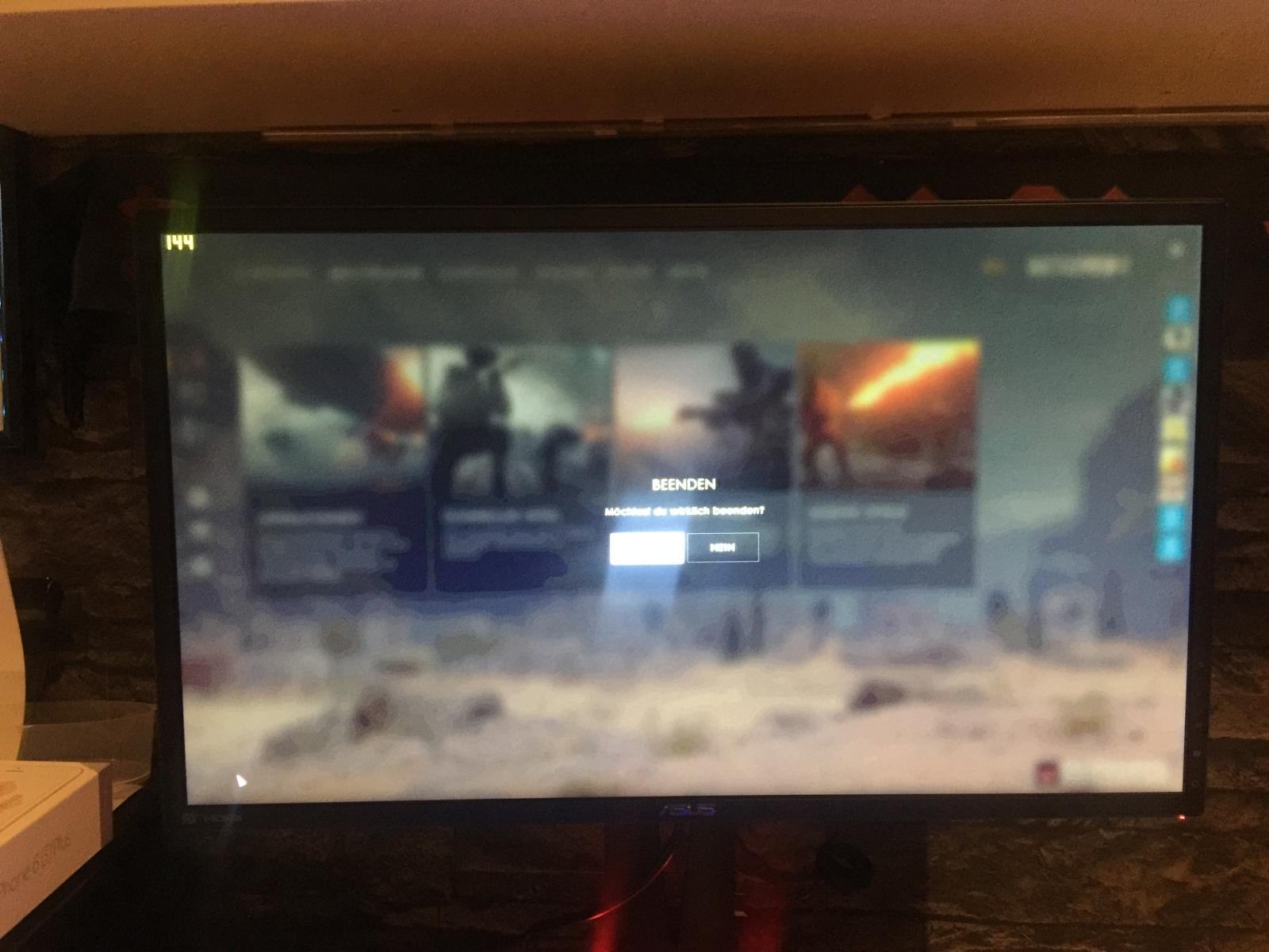

Bei Full HD sollte es bis 120Hz gehen. Kannst du mal ein Vergleichsfoto machen ? Und ein Foto mit DP und Helligkeit 30 wäre auch gut !
also habe alles versucht, mehr als 60Hz bekomme ich nicht eingestellt, habe mal 2 Fotos gemacht, einmal mit G-Sync (DP Kabel) und Helligkeit 30 und einmal mit 60Hz und HDMi Kabel und ebenfalls Helligkeit auf 30.
Sind jetzt nicht die besten Fotos geworden, aber man sollte den Unterschied sehen ;)
