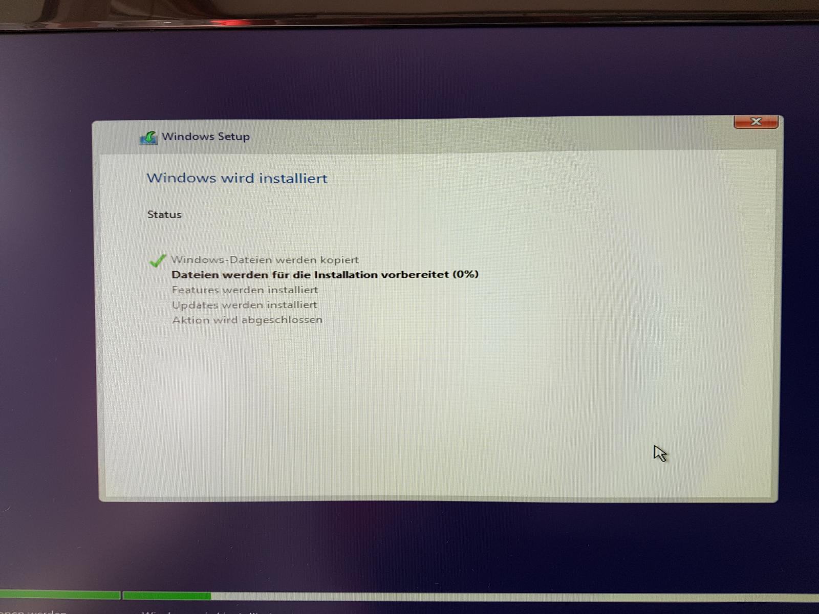

Installation mit Samsung EVO 850 Basic läuft. Steht nicht in der QVL Liste. Bin gespannt und berichte.
Windows Updates auf dem neusten Stand. Keine Probleme.
Ergo: ASUS Prime B250-PLUS inkompatibel Mushkin Triactor 3DL 480GB.
Kompatibel mit Samsung 850 EVO Basic MZ-75E500B/EU
