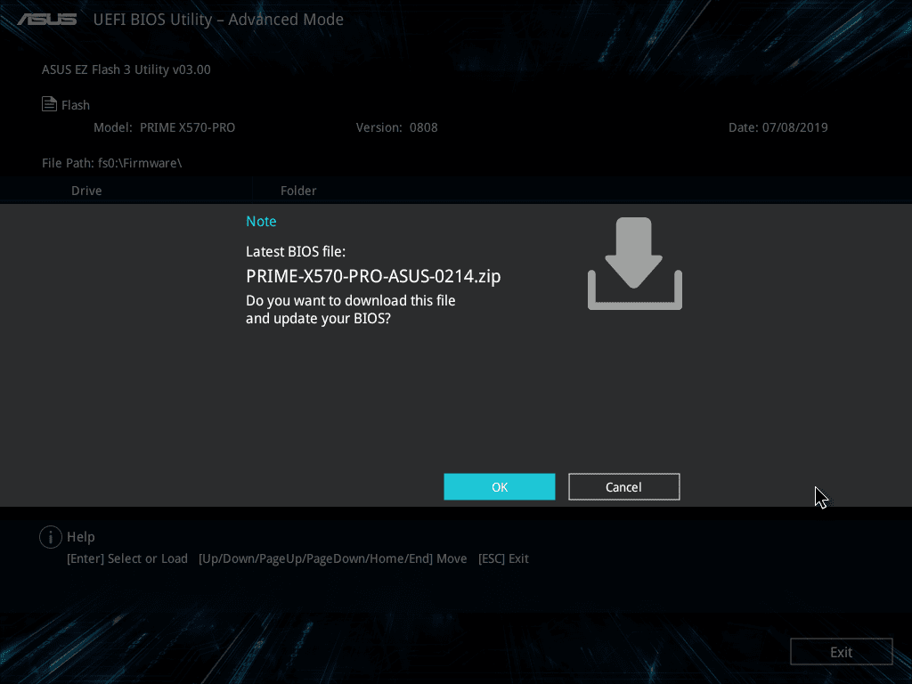

Ich habe das Prime X570-Pro auch erst seit kaum zwei Wochen. Meines kam mit 0808. Habe es gleich auf 1405 geflasht über USB. Das neueste ist ja immer noch 1405.
Ich hatte aber erst im EZ Flash 3 Utility das BIOS-Upgrade über Internet aufgerufen. Da wurde mir folgendes angeboten:
Äääähh? :confused: :confused: :confused:
Ist das jetzt was uraltes oder was ganz neues?
Installieren geht übrigens nicht, weil die Datei als defekt erkannt wird nach dem Download. Ich nehme an, weil es eine ZIP-Datei ist.
@tw2
Hast du die Möglichkeit die Bios Datei auf der Festplatte abzuspeichern? Von der Bezeichnung her müsste es ein Bios von vor der Release Zeit sein.
@Reous
Leider nicht bzw. ich wüsste nicht wie. Nach dem Download versucht EZ Flash sofort zu flashen und bricht dann gleich mit dem Fehler ab, dass es eine ungültige BIOS-Datei sei. Einen Zugriff auf die Datei hat man dann nicht. Man könnte theoretisch eine EFI Shell von einem USB Stick starten und schauen, ob die Datei noch irgendwo liegt, wenn sie nicht gelöscht wurde. Aber EFI Shell von USB starten, hat bei mir mit dem Board noch nicht geklappt.
Aber schon seltsam. Vielleicht nutzt auf diesem Planeten hier niemand EZ Flash um über Internet das BIOS dieses Boards abzudaten (außer mir) und deshalb hat monatelang niemand gemerkt, dass da ASUS-seitig irgendwas nicht aktualisiert wurde.
Oder ASUS juckt es einfach nicht...

@tw2
Schade, sonst hätte man einfach nachschauen können von wann die Bios Datei ist und welcher Agesa Code es beinhaltet.
