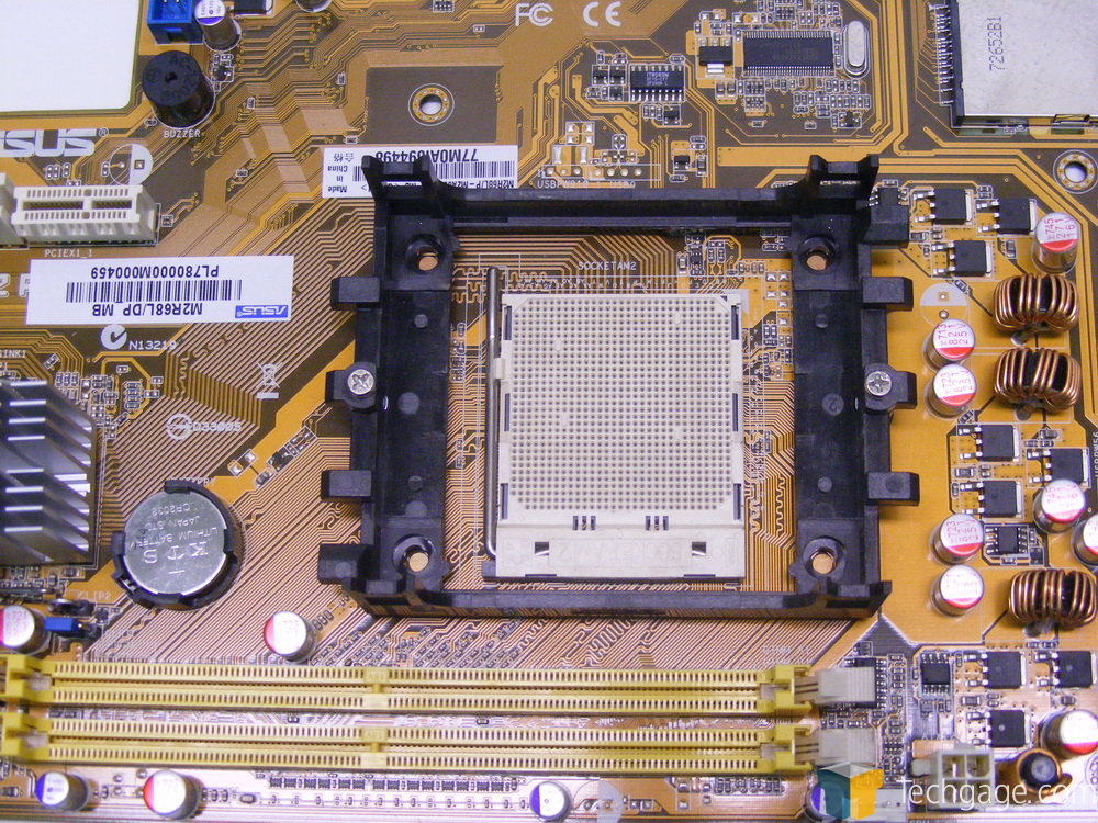

ich habe mir vor einigen Tagen, die neue (alte) Revision des H50 Kühlsystems bestellt (die mit den Plastik Brackets...).
Einsetzen möchte ich es in meinem Barebone von Asus.. dem P2-M2A690G.
Dieser besitzt ein Micro-ATX Mainboard mit AM2 Sockel.
Laut der offiziellen Beschreibung von Corsair wird dieser Sockel auch einwandfrei unterstützt.
Dummerweise scheine ich die Rechnung wohl ohne das einzigartig-innovative Bracket System von Asus gemacht zu haben, welches scheinbar, einzig und allein in genau DIESES Barebone verbaut werden musste.
Hier ein Bild und der zugehörige Artikel, dem ich diese Informationen entnehme:
- Super-Asus-Bracket :bigok:
- Artikel
Meine Frage nun... gibt es irgendeine Art "Bracket Adapter" oder vertretbare Workarround-Lösung?
Gibt es überhaupt einen richtigen Namen/Typ für diese Art von Bracket?

Hm - verstehe dennoch das Problem nicht - die Schwarzen Plastikhalter demontieren und dann die H50 Montieren - diese besitzt ein eigenes komplett Montage Kit ;)
Oder habe ich etwas übersehen?
nun, der schwarze Plastikhalter ist lediglich mit 2 zentrierten Schrauben montiert und das Mainboard bietet keinerlei andere Variation.
AM2/3 besitzt normalerweise jeweils 4 Schraublöcher mit komplett anderen Maßen.
Ebenso lässt sich am Unterboden des Board nicht eine Schraube befestigen um die Unterbodenplatte zu montieren.
Alles was da ist, sind besagte 2 Schrauben, an der jeweiligen Seitenmitte.
Wenn diese von Asus angewandte Methode irgendeinem bekannten Standart entspricht, gibt es vielleicht irgendein Zwischenstück, das zusätzlich angebracht werden kann, um einem AM2 Bracket zu entsprechen.

Denke das ist so, weil asus nicht denkt, das einer auf die Idee kommt, so etwas auf/in so ein mainboard/case zubaun.
Das board in deinen Case hat Sockel verschraubungen vom Sockel 939.
Dafür kann Corsair nichts, das ist Asus sein eigen.
Ah.. Tatsache.. immerhin ist das ein gängiger Sockel.. gibt es vielleicht irgendeine Art Umbau, sodass ich den H50 dennoch anbringen kann?

Alles klar - habs beim ersten Blick übersehen - ja ist definitiv kein AM2/AM3 Sockel - dafür haben wir kein Montagekit im Programm - die H50/70 setzt immer eine 4-Bohrloch System vorraus - weshalb dieser 2 Bohrloch Standard sich nicht durchgesetzt hat ist recht simple - er wird den heutigen Standards was die Anpressdruckstabilität angeht nicht gerecht - das Board verzieht sich zu stark da es nicht ausreichend fixiert wird. Daher wird es für den 939er Standard auch keine Montage Kits geben.

Nein, da der Anpressdruck dann Trotzdem nicht reicht, bzw das Board sich sehr in der mitte Wölbt.
der Adapter ist dafür da, 775 Kühler auf amd Platformen zu bauen.

Inoffizielle Lösungen gibt es wohl (gehört) aber ich habe mich aufgrund des Boardverzuges damit nicht befasst. Nur saubere Lösungen machen Sinn, ich kann nicht guten Gewissens etwas empfehlen das einem die Hardware beschädigt - nur um das Produkt nutzen zu können - wir möchten zufriedene Kunden ;)
