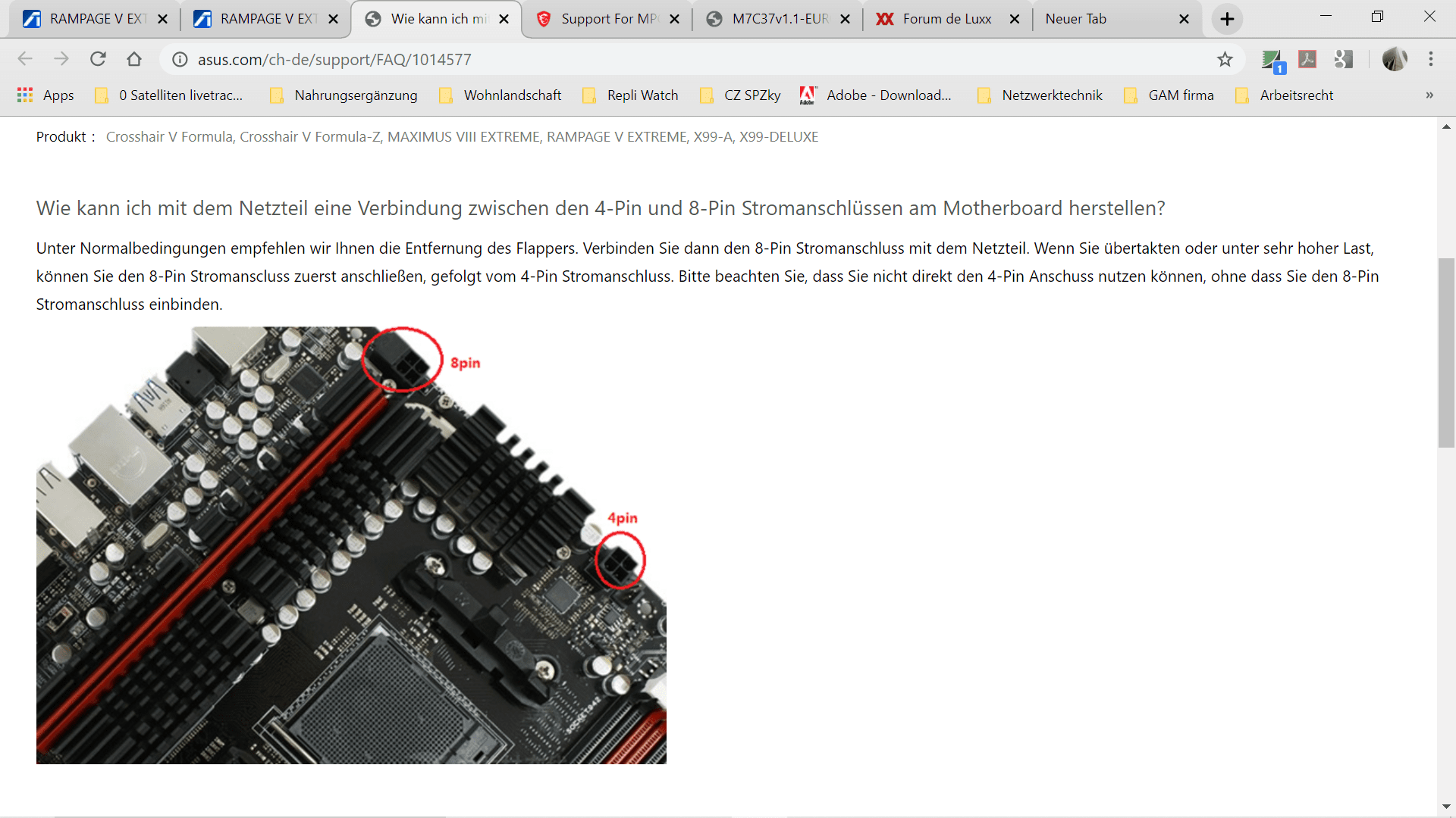

Also doch!!!
Habe das bei Asus im Support in den FAQ's gefunden.
Im Manual ist zum 4er halt nicht ganz eindeutig, dort nur die Rede von High Power Consumption, Fans/O.C., aber demfall ist es dass selbe wie bei meinem MSI Edge, denn der 24er ist ja gar nicht für die CPU-Versorgung zuständig, sondern nur der 8er und der 4er.
Versuch es, vielleicht gehen die 3200mhz doch, wenn du beide anschliesst. Sonst halt eben auf 3000mhz im Bios und Schrittweise um +1/+10 Mhz erhöhen.

Sollte ich jetzt den 4´er CPU doch noch mit anschließen? Das liest sich für mich so?
Ja, den 4er musst du zwingend auch mit Spannung versorgen gem. Handbuch und gem. Antwort in den ASUS FAQ
