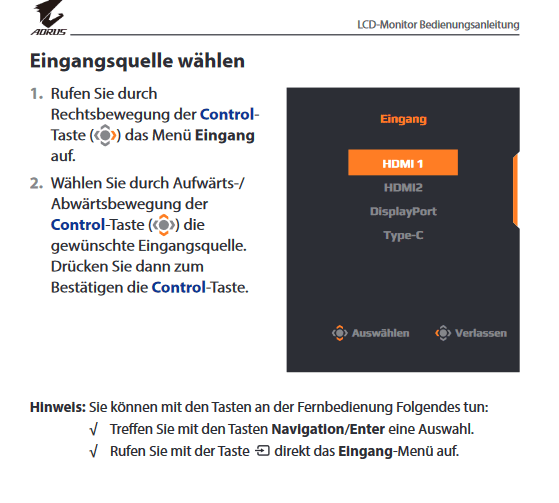

Hi Dieter Ruffing,
das selbe bzw. ähnliches Problem hatte ich mit dem neuen ASUS Monitor meiner Frau.
Ich musste im OSD das DP Kabel als Quelle einstellen. Normalerweise wird das vom Monitor Automatisch erkannt welches Kabel Gesteckt wird, so hat man es mir mal gesagt. Bei mir war es nicht so. 1) Monitor und Computer Stromlos machen. 2) Display Port Kabel in DP Anschluss Grafikkarte und das andere Ende in den DP Anschluss von Monitor. 3) Monitor wieder an der Steckdose anschließen, Monitor Einschalten und OSD (Bildschirmanzeige öffnen). Jetzt im Menü vom Monitor nach Display Port oder Anzeige usw. suchen und auf Display Port einstellen und nicht vergessen beim Beenden zu Speichern. Computer jetzt einschalten und Daumen drücken. So hatte es bei mir funktioniert. Hoffe es hilft.
Gruß MB
Hi Dieter Ruffing hoffe das hilft
Guten Morgen,
bisher sieht es sehr gut aus. Ich werde den Tip die nächsten 3 Tage noch Testen. Erst einmal ein dickes Dankeschön an PICI und Familie. Normalerweise hätte ich die Grafikkarte eingeschickt und viel Ärger gehabt. Also nochmals vielen Dank an die Forenten und die Zuschriften. Da ist man wirklich froh, daß man sich so austauschen kann und Tip bekommt.
Viele Grüße
Dieter
Hallo lieber Pici,
es funktioniert . Du bist der Beste!
Danke und viele Grüße
Dieter
