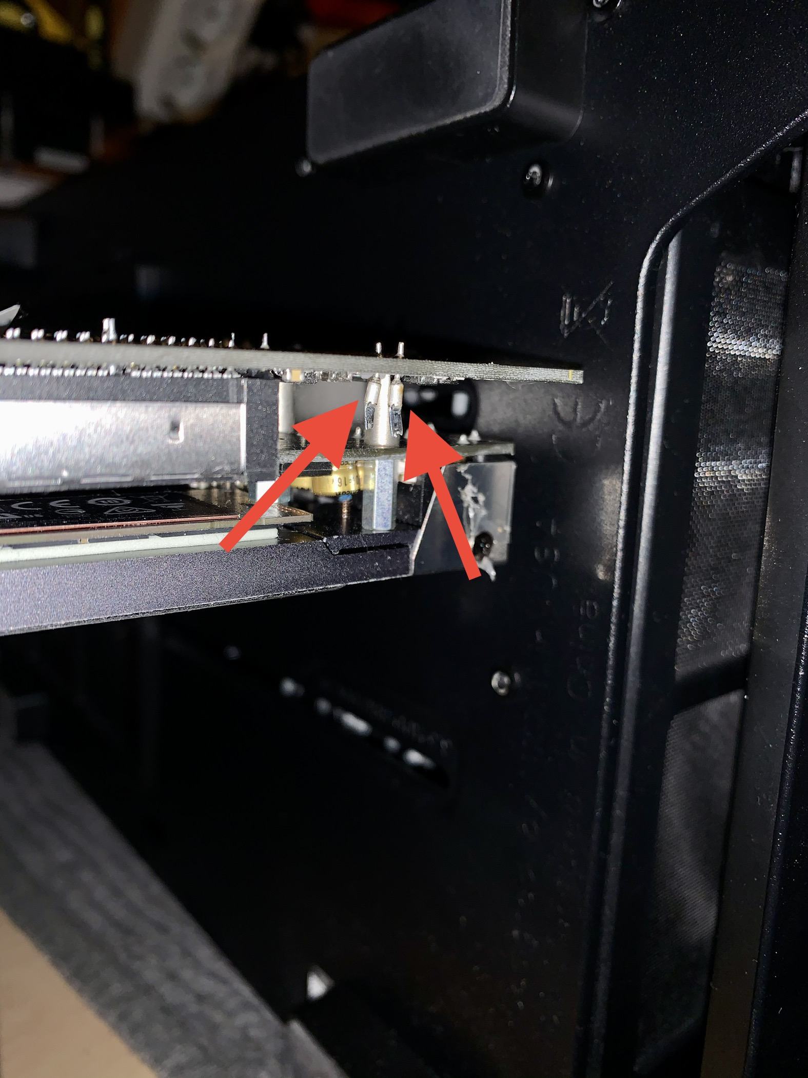

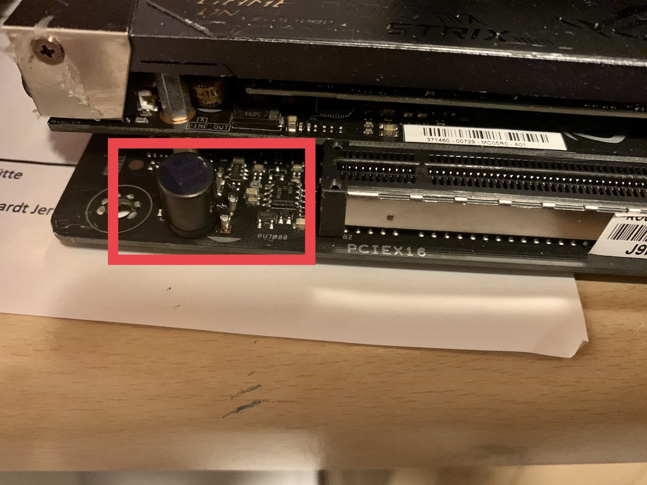

Hallo zusammen,
beim Ausbau einer 3-Slot Grafikkarte in einem mini ITX Gehäuse ist am Mainboard (Asos ROG Strix B450i) ein Kondensator nahe des PCIe Slots abgerissen, bzw. "abgezogen" (siehe Bilder). Einfaches wiederaufstecken ist nicht möglich. Nach dem ersten Eindruck lassen die Überbleibsel auf dem Mainboard gut auslöten und austauschen. Ich bräuchte Rat welchen Kondensator ich kaufen muss. Auf dem abgerissenen Kondensator kann ich die Daten MIL 270/16 SKY33 erkennen, allerdings mit meinem nicht vorhandenen Wissen über Kondensatoren bei Google nichts finden können. Werkzeug etc. ist vorhanden um alles umzulöten.
Falls mehr Details benötigt werden, liefere ich die natürlich. Vielen Dank im voraus für eure Hilfe!
Nach etwas Recherche habe ich passenden Ersatz gefunden, der dem alten Kondensator so ziemlich gleich kommt. Also falls mal jemand hier landet und sich fragt, was ich für einen Kondensator bestellt habe:
Panasonic 16SEPC270M
Ob nun alles funktioniert wie gedacht, werde ich in den kommenden Tagen nach dem Einbau sehen und hier trotzdem updaten ;)
och das wird er schon Hören obs stimmt oder nicht :d
auf dem Mainboard ist ja die Masse markiert unten an der Kante vom Board
Auf dem Board war sehr klar gekennzeichnet wie der Kondensator platziert werden soll und durch Google natürlich noch einmal sichergestellt, dass alles passt. Aber natürlich Danke für den Hinweis 8-) Board ist gefixt, bisher sind keine Probleme aufgetaucht :bigok:
