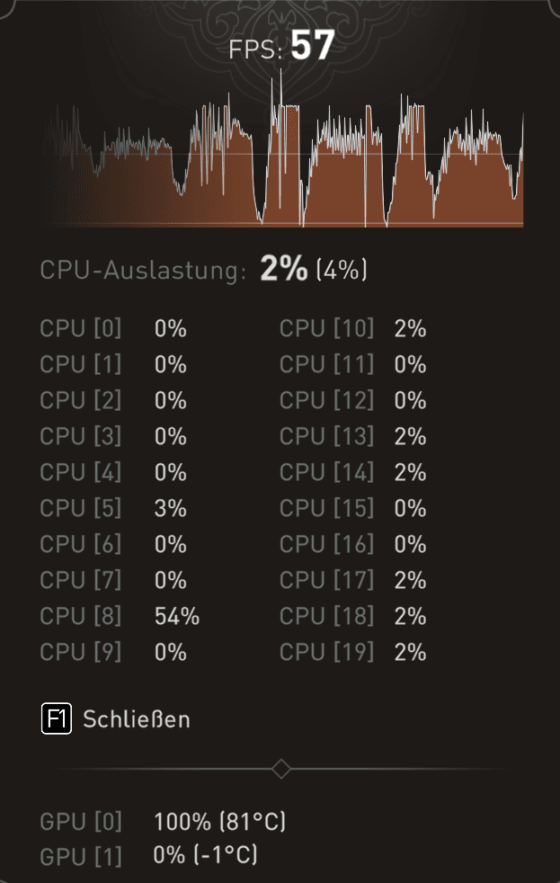

Ich habe ich das Problem, dass es zu regelmäßigen FPS-Drops beim Spielen kommt.
Der Laptop ist circa 2 Jahre alt. Innerhalb dieses Zeitraumes habe ich verschiedene Spiele ausprobiert. Unter anderem AC Origins und AC Odyseey und AC Valhalla. Bei dem Spielen dieser Spiele gab es keine Probleme. Seit geraumer Zeit jedoch (vielleicht 1 Jahr, oder so) kommt es vor, dass alle 5 - 10 Sekunden die FPS fallen. Selbst bei Spielen wie FarCry 3, was ich vor kurzem gespielt habe, war dies spürbar, obwohl dieses Spiel schon 10 Jahre alt ist.

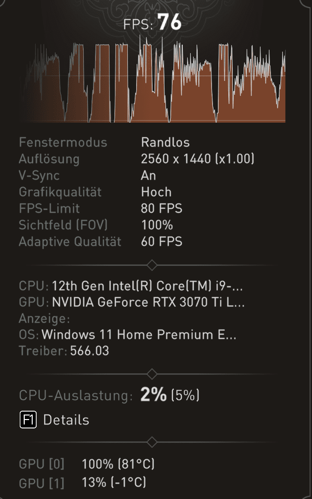

Das neuste Spiel, was ich angefangen habe, ist AC Mirage. Bei diesem Spiel habe ich mal ein paar Bilder angehangen, um das Problem aufzuzeigen.
Einstellungen bei AC Mirage:
- FPS Limit 80FPS​
- Auflösung 2560 x 1440​
- alle Grafikeinstellungen auf hoch​

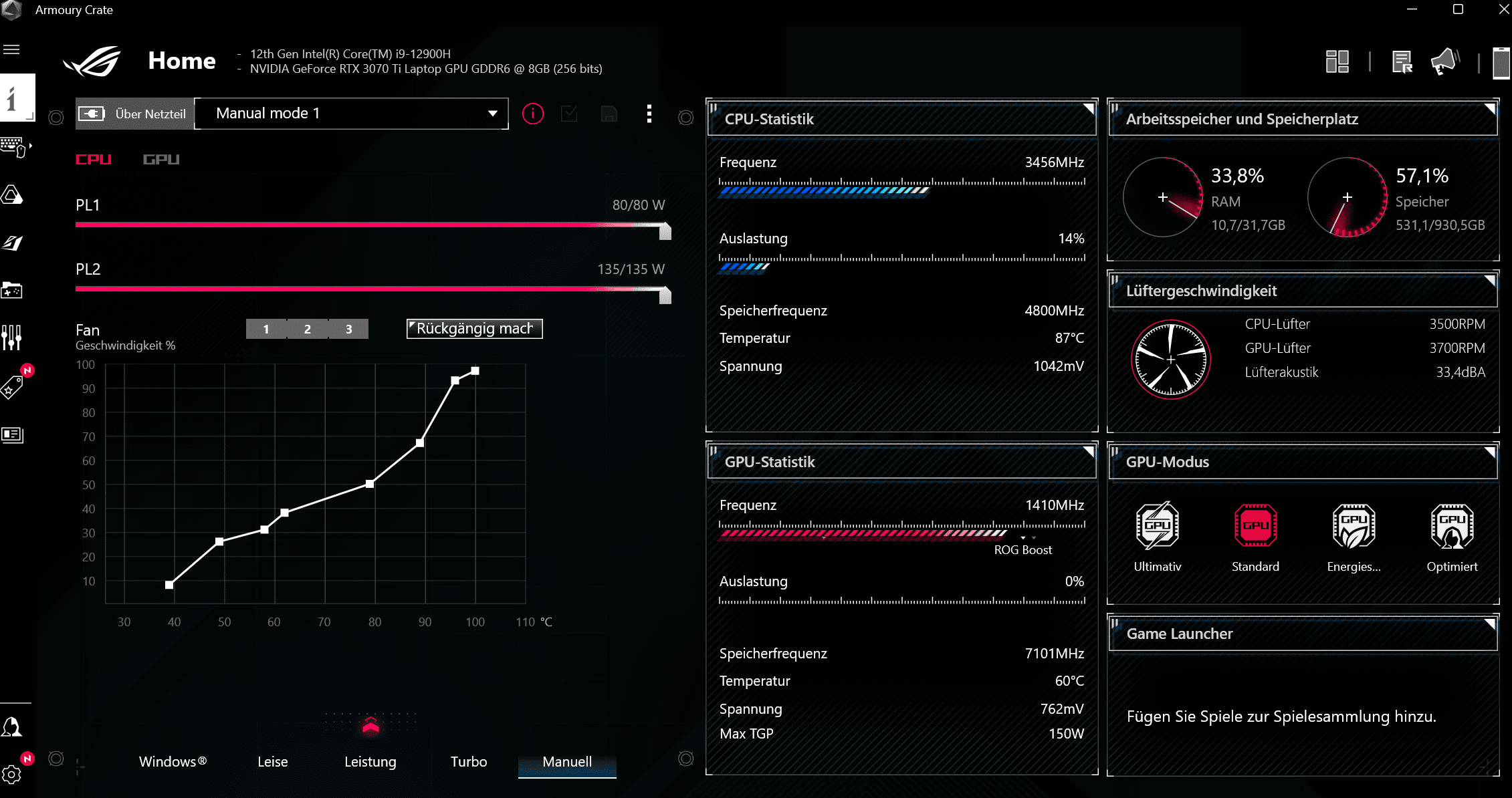

Auf dem Laptop gibt es auch ein Software-Programm - Amoury Crate, da könnt ihr beim weiteren Bild auch sehen, mit welchen Einstellungen ich spiele.
Da Notebooks sehr temperaturanfällig sind, würde ich zuerst auf die Kühlung der Komponenten tippen. Staub entfernen und ggf. WLP erneuern.
genau und mal mit HWinfo die Temps beim Spielen tracken und schauen wie warm der Kollege wird. MSI AfterBurner mit Rivatuner server kann ingame Temp + FPS anzeigen.
Sollte das lieber von einem Fachmann vorgenommen werden? Weil sowas habe ich noch nie gemacht.
Habe ich mal gemacht. FPS gingen von 50FPS bis 65 FPS. Bei einer Temperatur von maximal 85 Grad.

ein fps limit am rande des hardware limits bringt halt auch nicht viel.
hast du DLSS in mirage aktiv ?
hat der laptop echt ein 1440p panel?
Sind da die 50FPS jetzt die "störenden" Framedrops von denen du redest?
Weil falls ja: Die Anforderung von Spielen an die Hardware schwankt natürlich je nachdem was man gerade in einem Spiel sieht. Gewisse Framedrops sind absolut normal, wenn man sich an der Leistungsgrenze der Hardware bewegt.
Wenn das "nur" zwischen 50 und 65fps schwankt, dann ist das ja sogar noch relativ stabil!
Dein FPS-Limit auf 80fps bringt da natürlich überhaupt nichts. Hilft aber halt nichts, wenn die Hardware mit den von dir getätigten Einstellungen nur 50-65fps schafft, dann geht halt nicht mehr.
Spiele kriegen übrigens auch mal Updates. Die ggf. auch die Grafikqualität verbessern. Also nur weil irgendein Spiel vor 2 Jahren mal 80fps geschafft haben sollte, heisst nicht, das es mit aktuellen Updates auf der selben Hardware immernoch 80fps erreicht.
