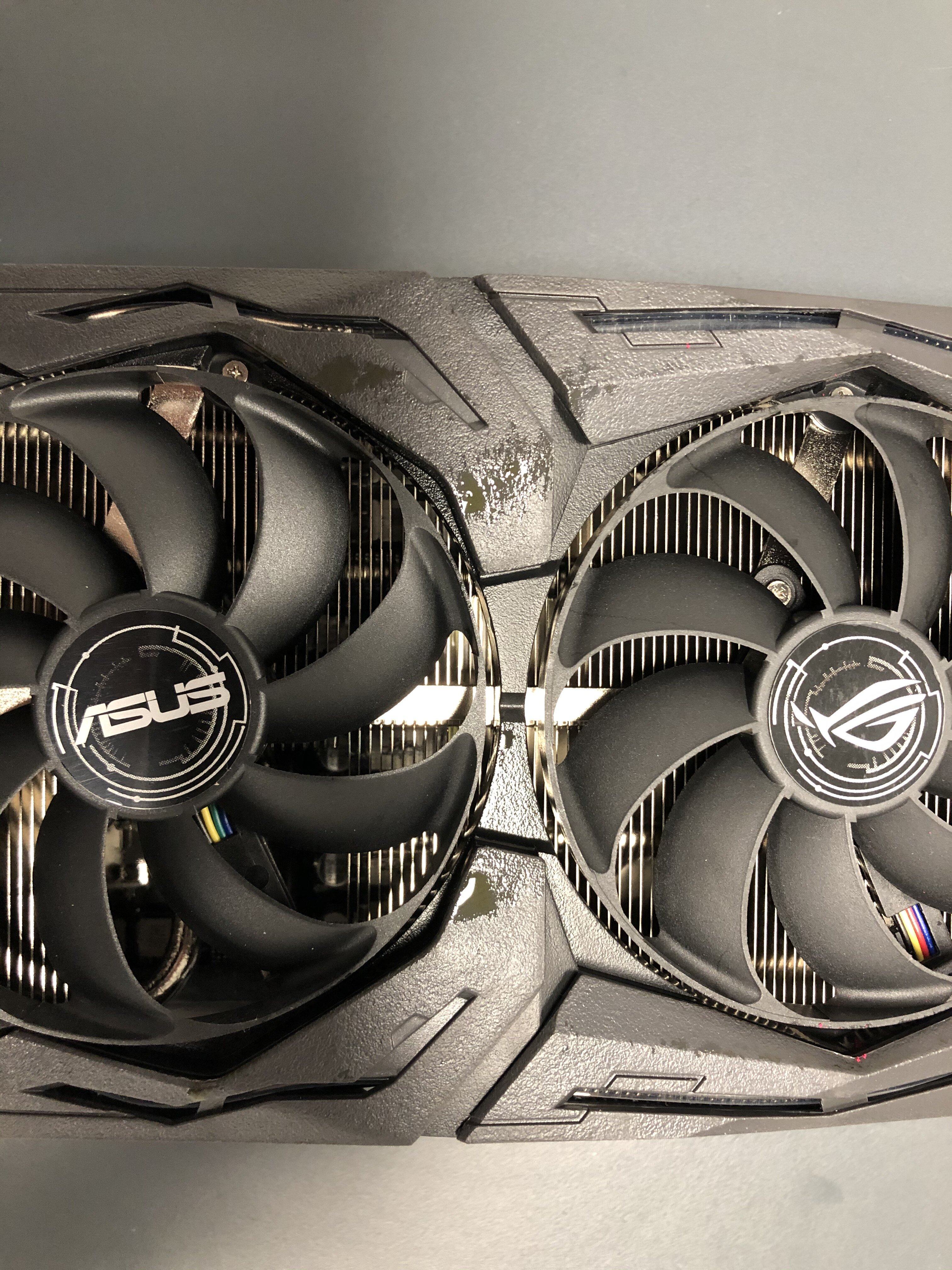

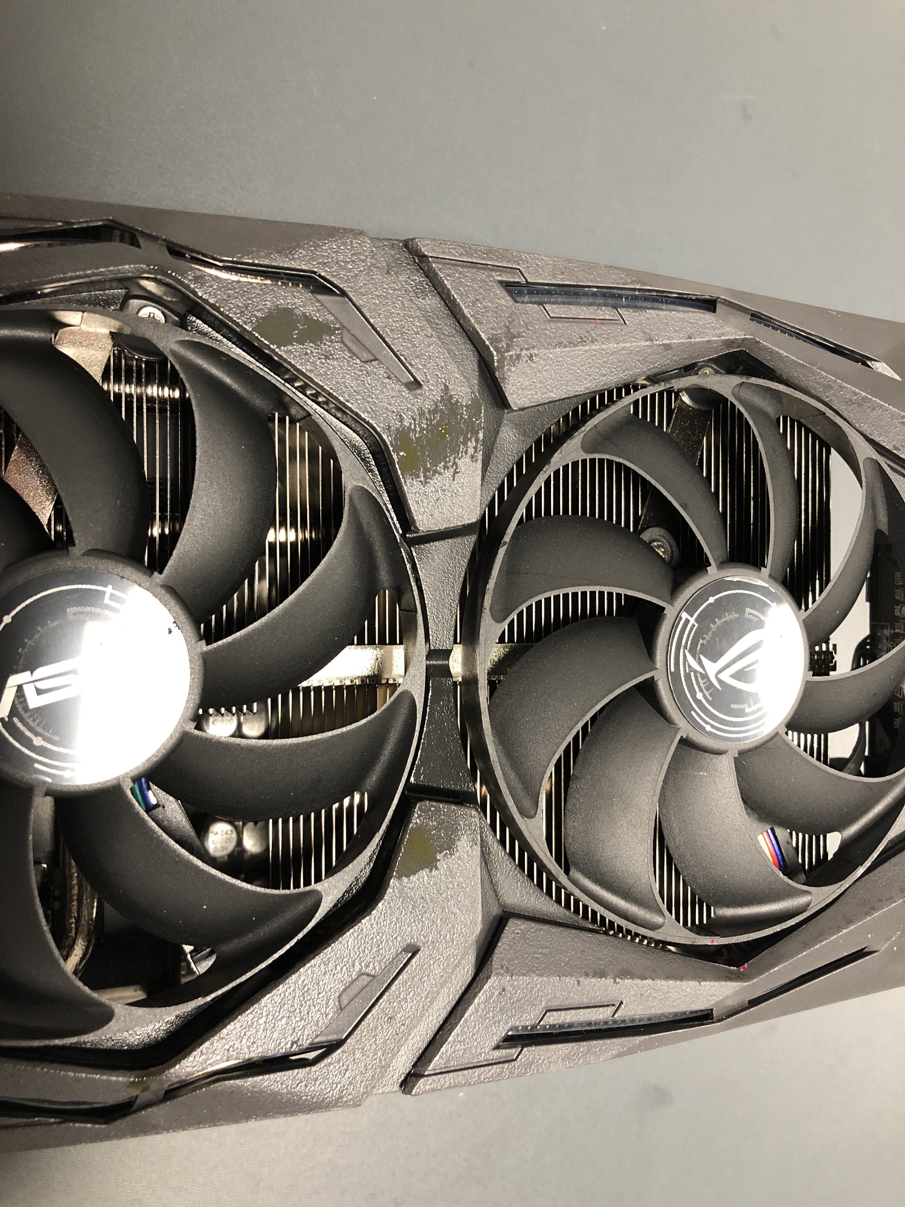

An der (im Betrieb) Unterseite der oben genannten Grafikkarte hat sich bei mir Öl gesammelt. Es sind sogar Spritzer an der Innenseite des Seitenfensters vom Gehäuse sichtbar. Aufgrund der Position kann ich definitiv ausschließen, dass es von woanders kommt.
Ist euch das Thema bekannt?
Woher kommt das Öl?
Die Karte ist brandneu, wurde aber einem Stresstest unterzogen und deshalb relativ heiß.
Ich habe Sie nun erst einmal ausgebaut, sie funktioniert aber noch.
Bin über jedes Feedback dankbar, bevor ich sie reklamiere.

Vielleicht ist das die Flüssigkeit aus den Heatpipes. Vielleicht sind die undicht. Das ist die einzige Flüssigkeit, die ich mir in einer Grafikkarte vorstellen kann. Wie sind die Temperaturen? Könnte die Flüssigkeit von einer anderen Komponente kommen?
Die Karte muss unbedingt in die Werkstatt zum Ölwechsel. Nur nicht allein machen während der Garantiezeit, da verlierst du die Garantie. :rofl: Sorry, ist schon die Corona Macke bei mir.
Wie gesagt, die Karte ist aktuell nicht eingebaut, deshalb kann ich nichts zu den Temps sagen.
Es kann nur von der Karte kommen, wie sind die Lüfter gelagert?
wird von den Lüftern kommen...hatte ich auch schon manchmal gesehen, da scheint zuviel Leichtlauföl/Fett ins Gleitlager gepresst worden zu sein vom Lüfter, was dann eben durch die Zentrifugalkraft rausgeschleudert wird.
Heatpipes haben hochreines Wasser drin ;-)
Wärmeleitpads verlieren teilweise je nach Beschaffenheit auch "Öl".
Ist dann afair eher Richtung Silikon und dürfte wohl auch nicht in der Menge austreten wie auf den Bildern hier, hatte ich aber auch schon (Backplate fast komplett zugesifft damit).
Ja Heatpipes gibts mit verschiedenen Flüssigkeiten - je nach Temperatur einsatzgebiet. Daher haben Heatpipes wie sie in CPU oder GPU Kühlern eingesetzt werden - primär nur Wasser drin.
