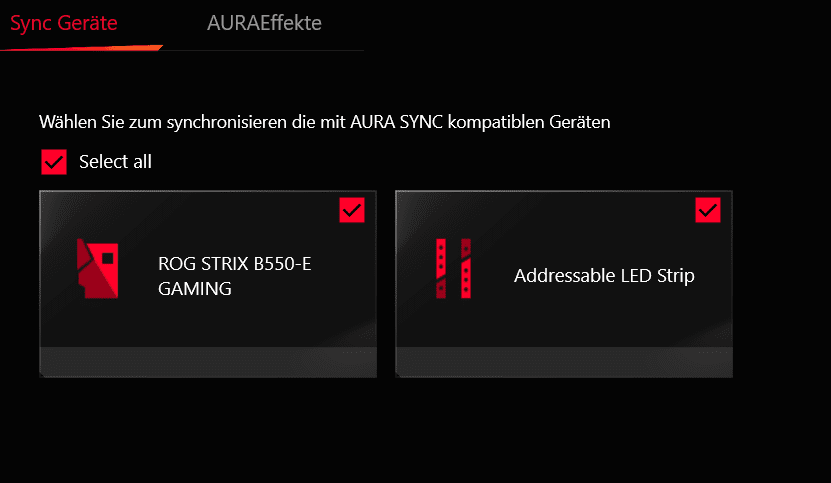

Wenn Zurücksetzen auf Default den Standard-RGB-Effekt nicht anzeigt könntest du versuchen die Synchronisierung im Armoury Crate für die GPU auszustellen.
Wenn ich den Haken bei Addressable LED Strip wegnehme, wird dort immer der Standard-Effekt geladen. Den Haken beim Mainboard kann ich aber nicht wegnehmen. Vielleicht kann man den aber bei der GPU entfernen.

In der Armory-Crate darf ich wiederum die Karte gar nicht mit dem Bord syncen, weil das Board nur sehr eingeschränkte, einfarbige Effekte erlaubt, und die Karte dann auch nur. Trenne ich den Sync zur Karte, kann ich direkt auf die Karte zugreifen und deutlich mehr Effekte auswählen, wie z.B. den Regenbogen. Das hält dann qber wie gesagt nur bis zum nächsten Neustart. Irgendwie alles sehr, sehr unausgereift :rolleyes2:

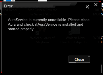

Dafür startet aber Asus Aura nicht. Obwohl die Installation sauber durchgelaufen ist und der Dienst "AuraService" läuft, behauptet die Software etwas anders:
Mal gucken ob ich diesen Schei** und die gefühlt 2 dutzend Unterprogramme und Dienste, die es mitinstalliert hat, irgendwie wieder runter bekomme.
Die Deinstallation von Aura/Lighting Controll lässt jedenfalls jede Menge Zeugs zurück. Unfassbar wie eine Firma so geile Hardware, aber so stümperhaft beschissene Software produzieren kann ...

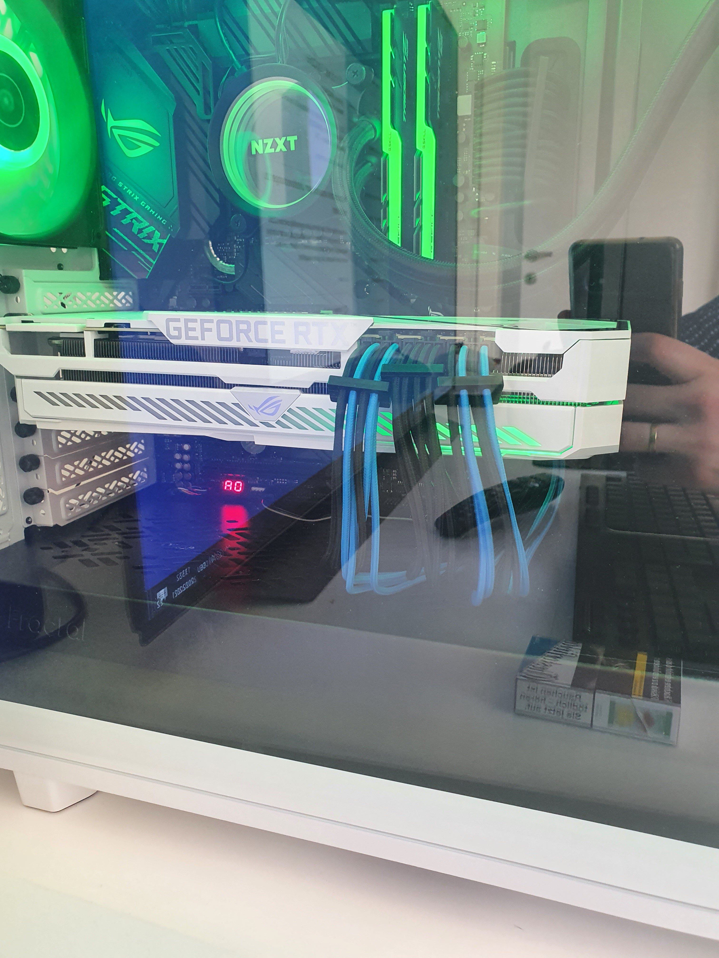

meine Karte leuchtet überhaupt nur beim ganz rechten Lüfter, bin planlos was da sein kann 😭😭😭

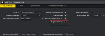

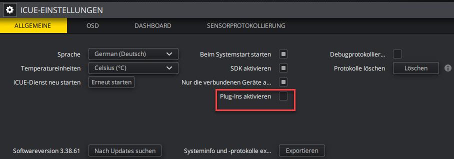

Hallo zusammen,
falls ihr andere Software, mit der man auch die Beleuchtung anderer Geräte einstellen kann, installiert habt liegt es eventuell daran.
Bei mir lag es z.B. an iCUE, dort kann man z.B. in den Einstellungen den Punkt "Plug-Ins aktivieren" deaktivieren.
Sonst überschreibt euch die Software, die zuletzt startet, die gewünschten Einstellungen die man in den anderen Programmen eingestellt hat.
Ich würde einfach mal alle Programme aus dem Autostart (in meinem Fall alle bis auf Armoury Crate) nehmen und schauen ob die Einstellungen nach dem Neustart wie gewünscht erhalten bleiben.
Danach einfach mal nacheinander manuell die anderen Programme starten und feststellen bei welchem die Einstellungen verloren gehen (nach dem Start des verantwortlichen Programms sollte sich die Beleuchtung dann ändern).
Bei mir war es iCUE und seit Deaktivierung der Plugin-Verwendung funktioniert es wie gewünscht.
(Die Synchronisierung von Effekten wird vermutlich nicht mehr funktionieren.)
Vielleicht auch noch einmal nach Diensten oder Software von vorheriger Hardware suchen.
Bei mir war noch etwas von Gigabyte installiert da ich vorher eine Karte von Gigabyte hatte.
Hoffentlich hilft es einigen weiter...
