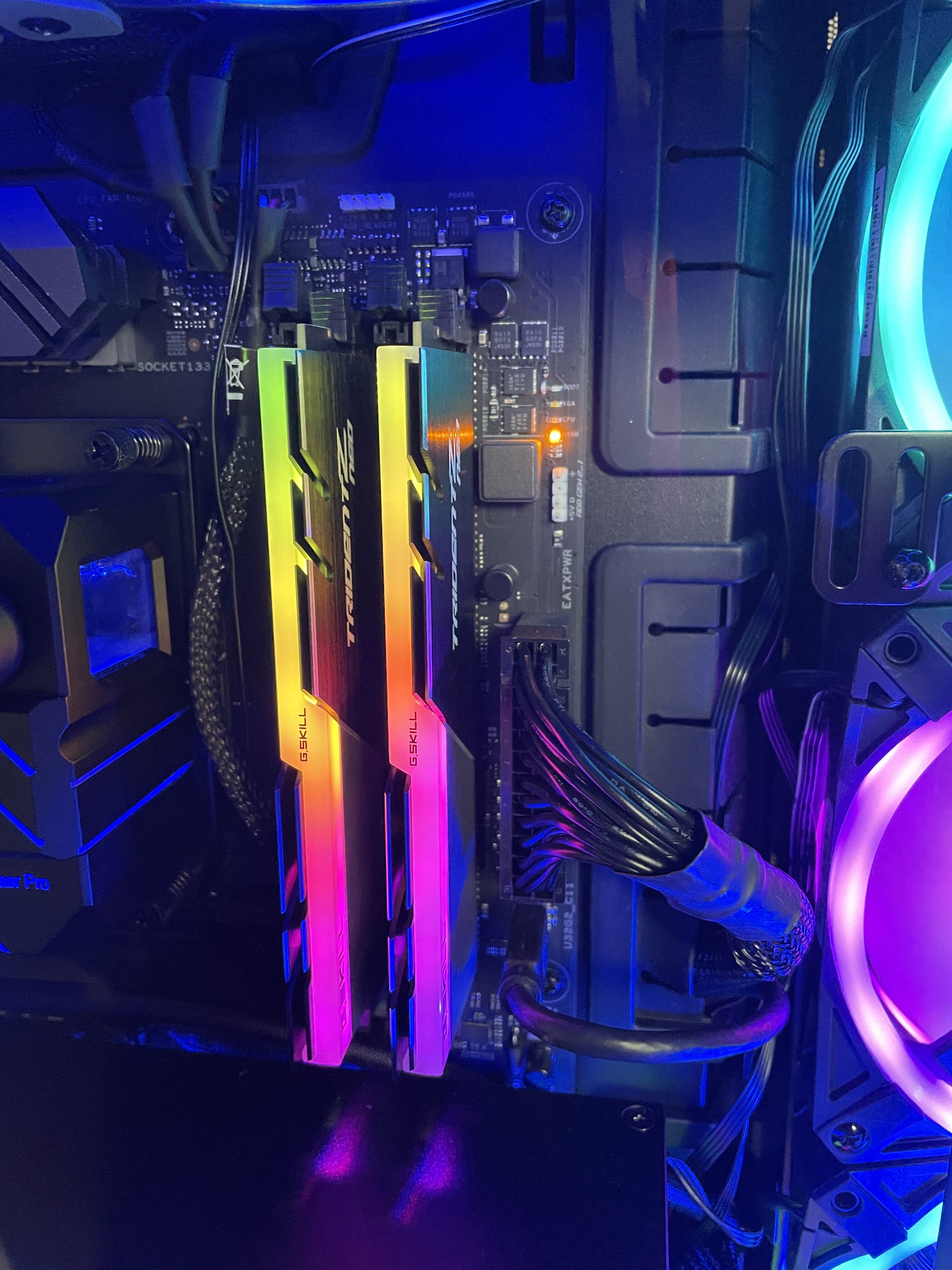

Hallo zusammen,
heute morgen habe ich den PC eingeschaltet und mir einen Kaffee geholt. Als ich mich dann an den PC setzte bemerkte ich, dass der Desktop eingefroren war. Hab mir nichts schlimmes dabei gedacht und ihn durch langes halten der Power Taste ausgeschaltet und ihn anschließend wieder angemacht. Der PC fuhr ganz normal hoch und als ich ein wenig im Internet surfte blieb mir wieder das Bild stehen und dann kam ein blauer Bildschirm mit „fataler Error ….. „ war nicht schnell genug um alles zu lesen und der PC versucht einen Neustart. Leider geht er dabei 1-2 mal an und wieder aus aber schafft es nicht mehr auf den Desktop.
Nun habe ich die RAM Riegel umgesteckt, neue RAM Riegel benutzt, nichts! Er bleibt nach dem Anschalten sofort mit der orangen LED DRAM hängen und ich bekomme kein Bild also auch nicht die Möglichkeit im Bios nachzuschauen.
Einen USB Stick mit dem letzten Bios habe ich auch am Fallback Anschluss durch 3sek. Drücken aktiviert und nachdem er fertig mit dem Blinken war, gab es immer noch dieses Fehlerbild.
Kann mir jemand sagen ob und was ich da noch versuchen kann?
Vielen Dank und Beste Grüße
Jan

CMOS Reset, mit nur 1 RAM Riegel starten.
Aber wahrscheinlich ist was kaputt - Mobo, RAM oder CPU.
RAM sind wie ich lese schon getauscht worden.
Damit bleiben
Mobo
CPU
nur noch übrig.
RAMs wurden nur umgesteckt - nicht einzeln probiert
Hatte einmal ähnliches mit den gleichen RAMs, habe die Spannung der Riegel erhöht und habe es damit gelöst. Habe die 3600mhz Riegel laufen normal mit 1.35 habe sie auf 1.36v erhöht.
Sorry, ja, stimmt. Dann würde ich auf die CPU tippen, obwohl tote CPUs selten sind.
Hallo zusammen,
Ich habe das Problem nur teilweise lösen können. Die RAM habe ich in Steckplatz 4 einzeln durch getestet und beide funktionieren. Als ich dann andere Steckplätze ausprobiert habe, hat sich herausgestellt, dass Stellplatz 1/2 nicht funktionieren bzw. wenn einer davon belegt ist bleibt es wieder direkt nach Einschalten im DRAM LED hängen.
Nun läuft das System mit den Rams auf 3/4 leider „nur“ im Single Rank. Nach ein paar Benchmarks habe ich zumindest beim Gaming in UWQHD keinen FPS Nachteil!
Hier ist der RAM eh nicht mehr so relevant.
Aber trotzdem: Fazit entweder CPU oder Mainboard haben beim Controller oder den Anbindungen für diese zwei Steckplätze ein Problem.
Ich werde jetzt noch ein neues Bios oder Chipsatztreiber abwarten und es in ein paar Wochen probieren.
Danach werde ich nur bei einem Wechsel der Hardware erfahren können.
Grüße
Servus
evtl den Sitz der CPU checken . -> nur nicht ziehen drehen beim Kühler abbbauen
Kontaktprobleme evtl ?
schaden tut es auch nicht .
gruss
UBI
Ja tatsächlich war es das. Nach viel Schweiß und Tränen so eine labidare Sache. 😅
Habe am Ende alle vier Schrauben 2 Umdrehungen gelöst und ein wenig hin und her bewegt. Danach ging es wider…. 🤷🏼‍♂️
