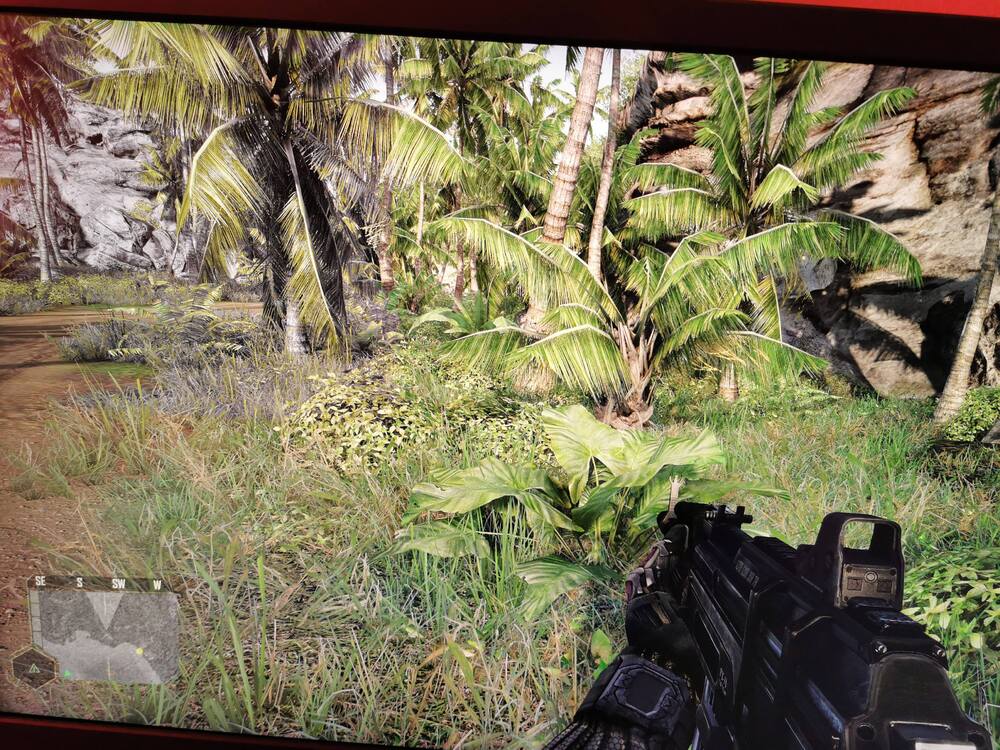

Grüß euch,

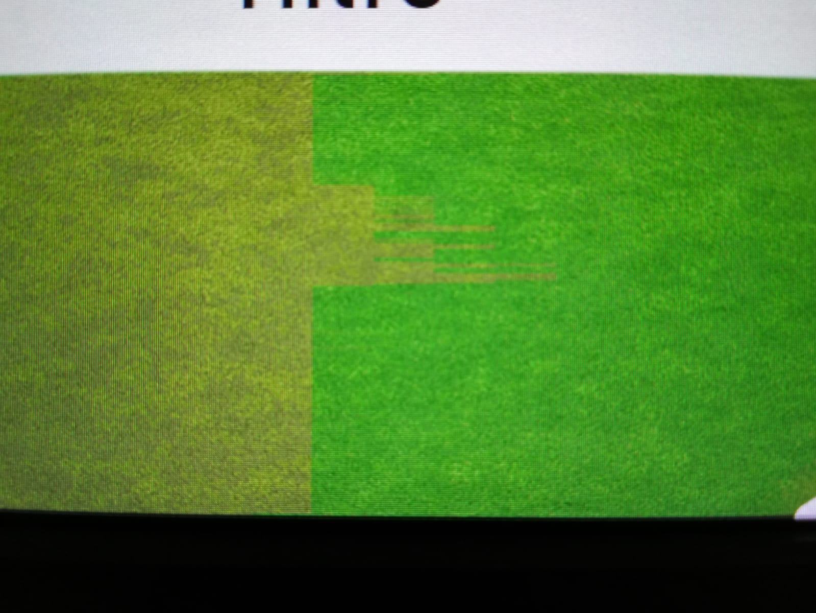

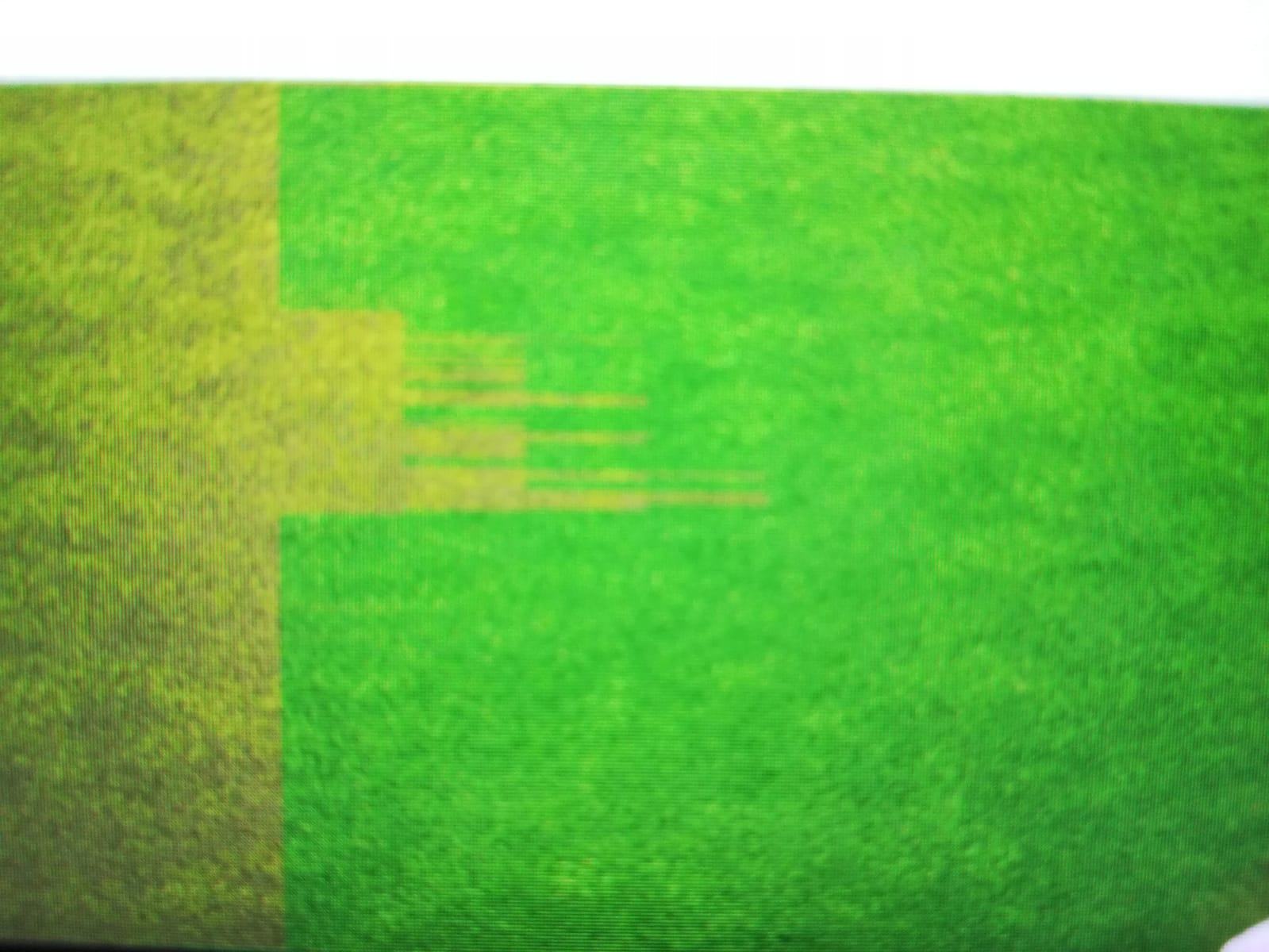

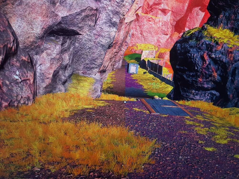

ich habe seit geraumer Zeit ein seltsames Problem mit meinem ROG Strix XG27UQ (4K@144hz). Und zwar verfärbt sich der Monitor in vielen Spielen halbseitig zu einem grauton, manchmal auch lila. Kabelprobleme/Grafikkarte konnte ich schon ausschließen, denn in Videoaufnahmen oder Screenshots ist diese Verfärbung nicht zu sehen, außer ich bewege Sie über den Bildschirm*. Dieses Modell ist ziemlich neu, mein Bruder besitzt den gleichen Monitor und hat genau die gleichen Probleme. Vielleicht Serienfehler? Ich habe Beispielbilder und ein Video hier angefügt. Vielleicht hat jemand eine Idee, denn mit den Einstellungen spielen im OSD hat auch nicht geholfen.
Das Modell benutzt DSC, Display Stream Compression, was nur mit den neuesten GPUs laut Produktbeschreibung funktioniert. Ich habe eine RTX2080ti, also sollte es daran auch nicht liegen. Es spielt keine Rolle, welche Auflösung oder Bildwiederholrate ich einstelle, also 1080p mit 60hz machen keinen Unterschied. Ich sollte hinzufügen: Die Verfärbung ist nicht dauerhaft. Es passiert nur bei bestimmten Blickwinkeln und auch nicht in jedem Spiel. Ich spiele auch in SDR. Vielleicht hat ja jemand eine Idee.
'Beispielvideo:
1. Rechte Hälfte grauton
2. linkes oberes Eck grauton
3. Komplette rechte Hälfte verfärbt.

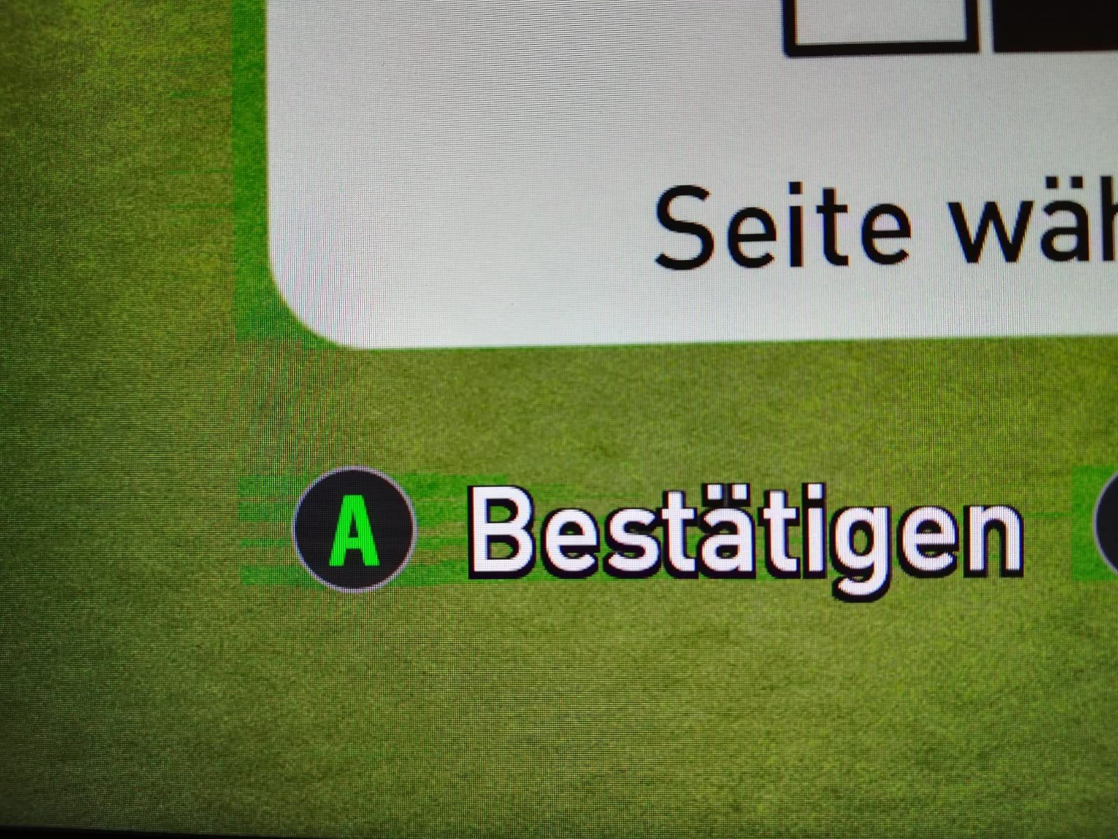

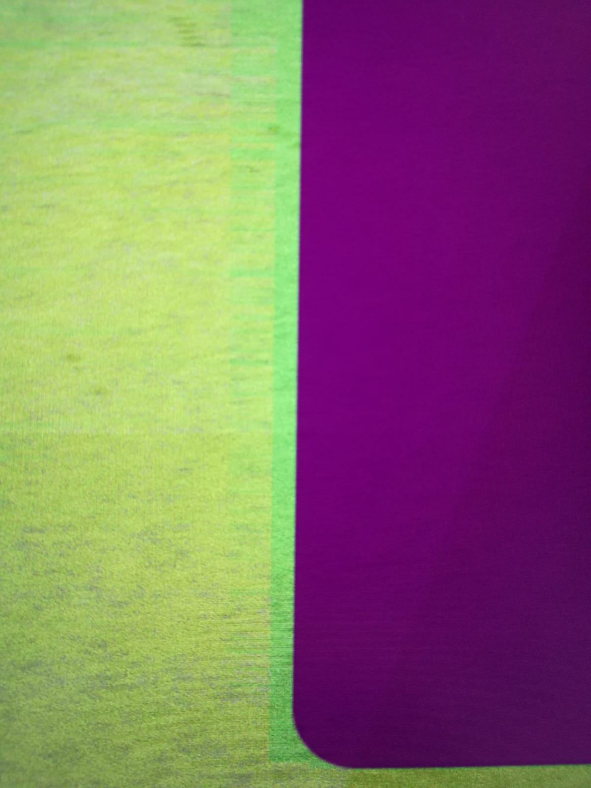

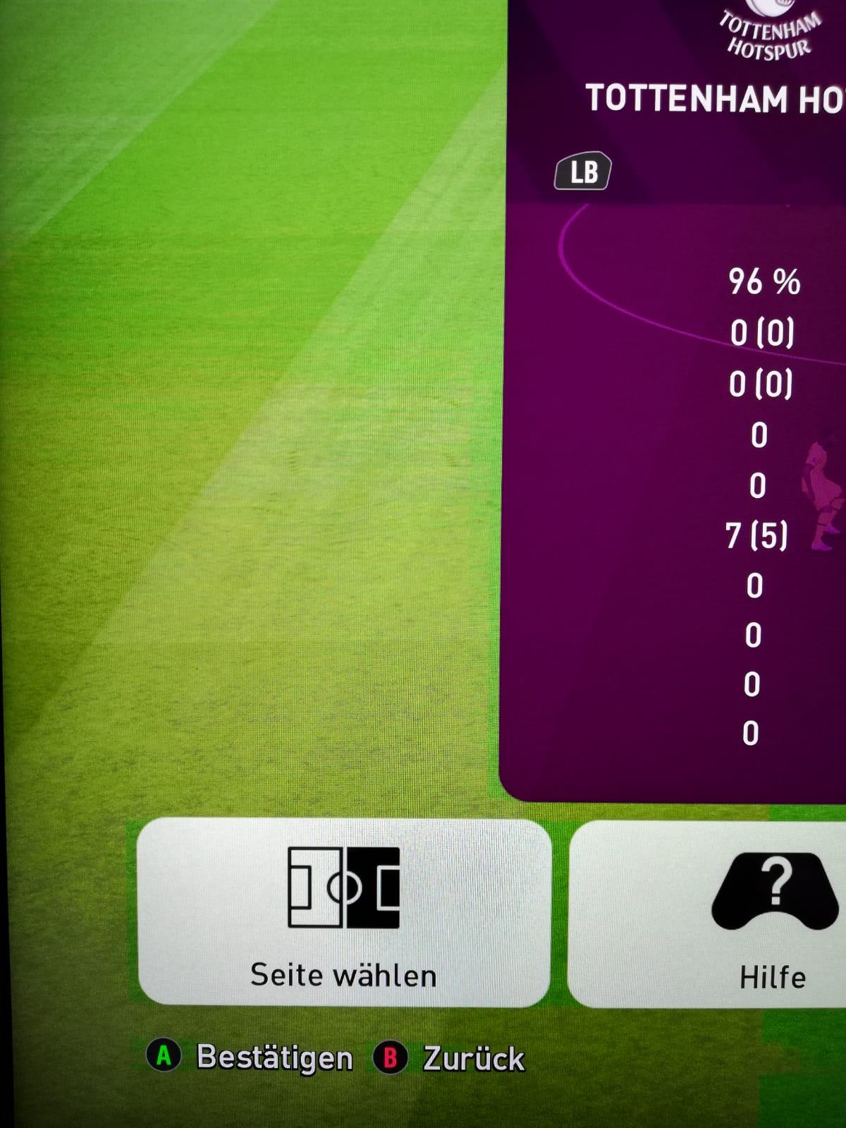

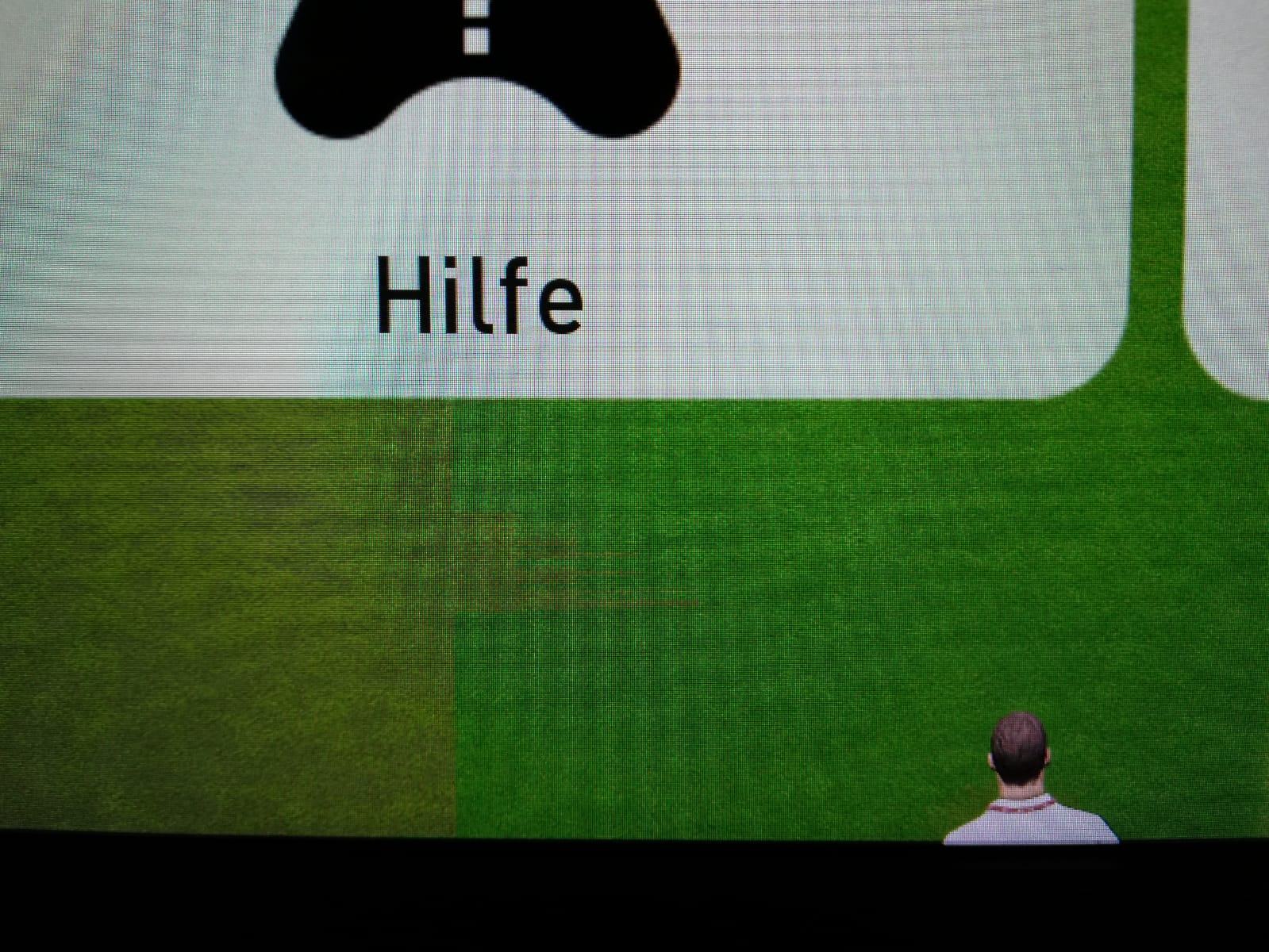

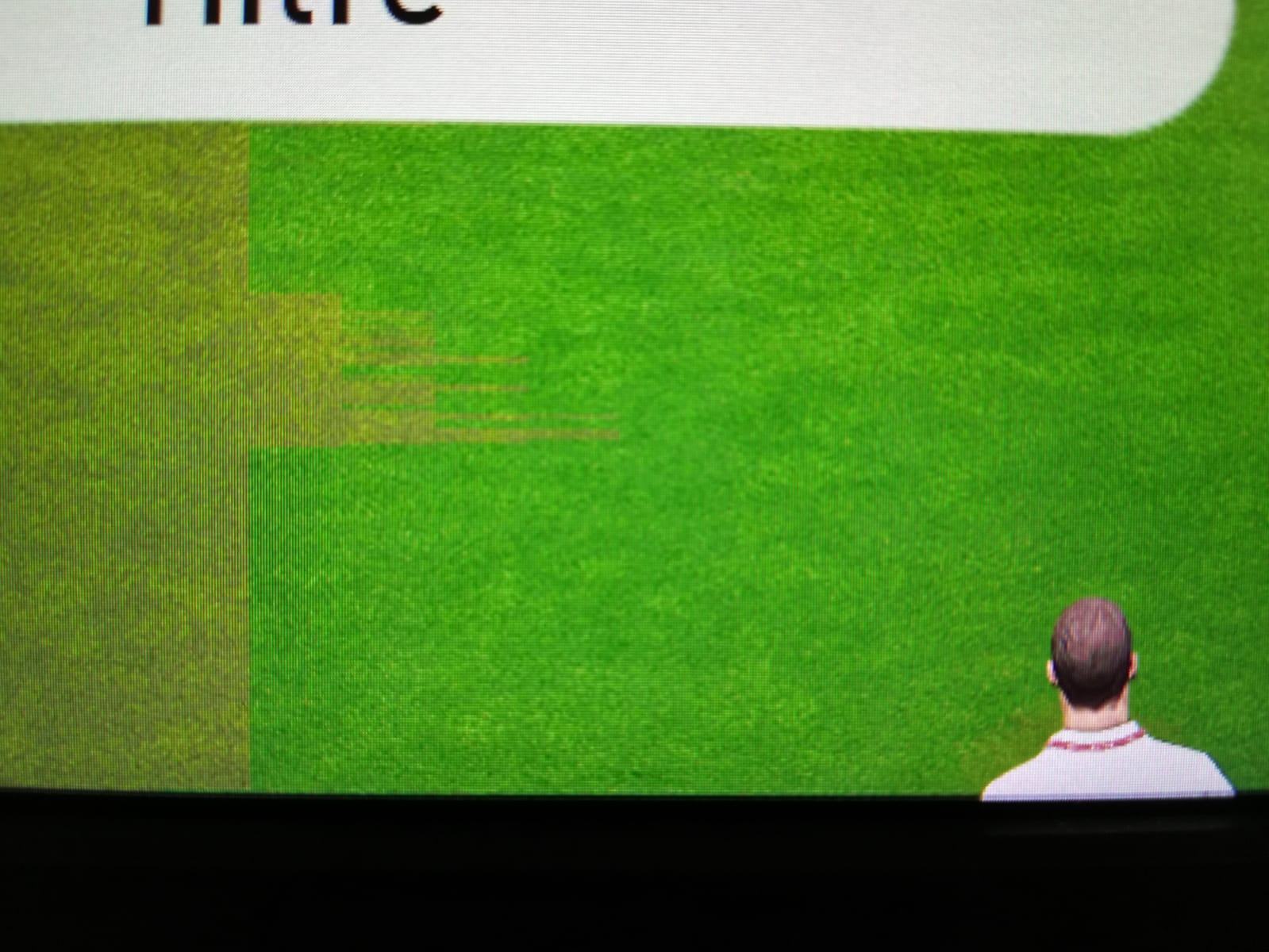

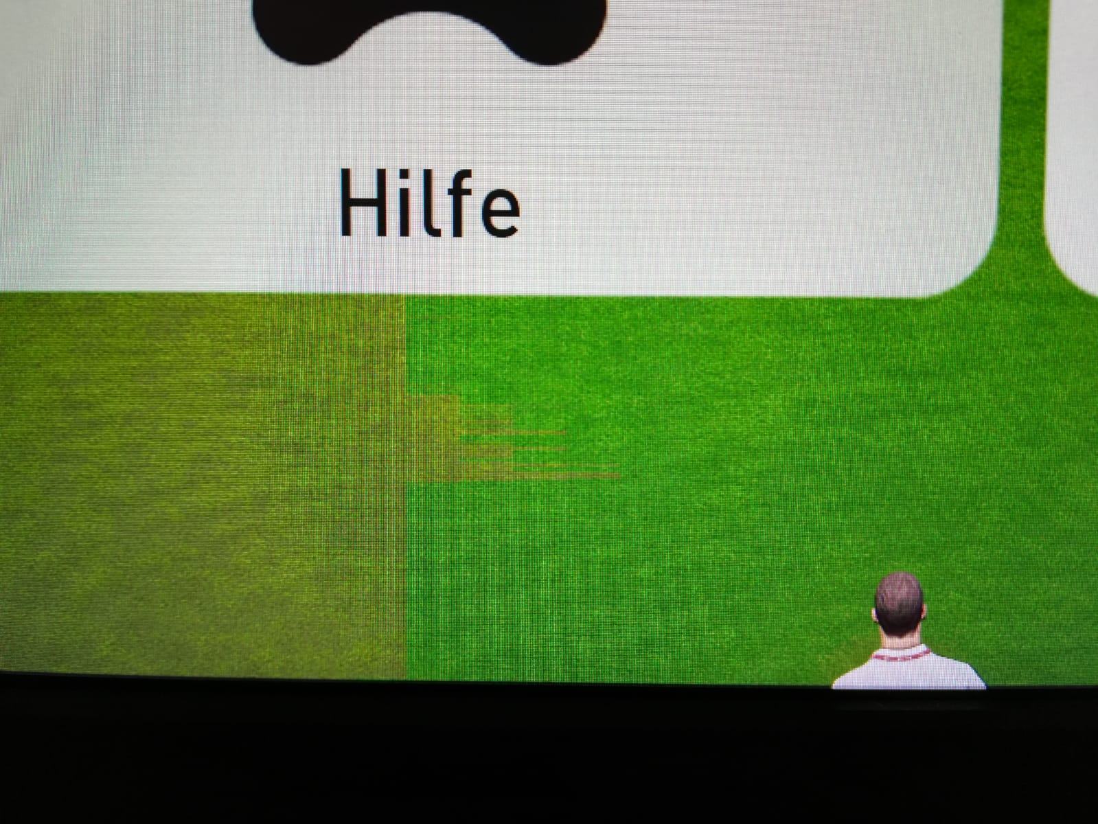

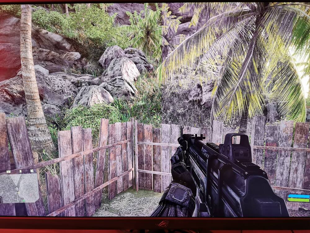

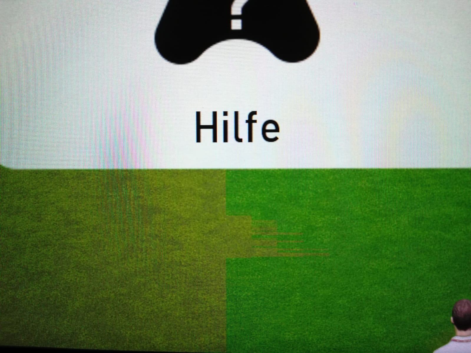

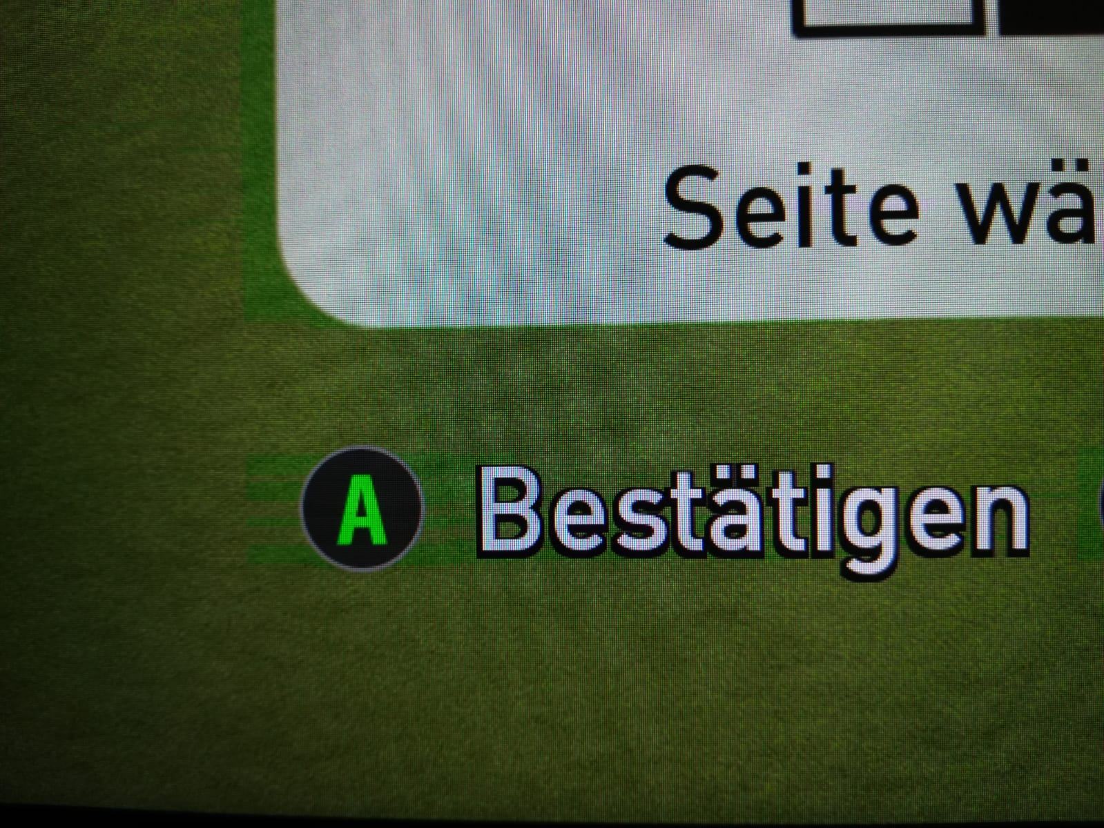

Moin! Hab den selben Fehler. Von Spiel zu Spiel wirkt er sich unterschiedlich aus. Bei PES beispielsweise so (Anhang).
Habe beim rumprobieren gemerkt, dass der Fehler weg geht, wenn ich meinen zweiten Monitor abziehe. Dadurch wurde das Bild vom ersten Monitor auf 60Hz gelockt (von 144Hz) und die Störung im Bild war weg... mit 144Hz ist er wieder da.

Die Display-Stream-Compression scheint auf jeden Fall noch fehlerhaft zu sein. Mittlerweile haben sich schon genügend andere online mit diesem Problem gemeldet.
Ach, hast du herausgefunden, dass es daran liegt? Wie haben die sich das vorgestellt? Man zahlt 800+ für eine Technologie, die nur zum Teil funktioniert? Meinst du, mit ner 3080 wird das anders oder liegt das nur am Bildschirm?
Das war mein Plan, mit meiner bestellten 3090 abgleichen. Wenn es dann noch so auftritt, hat wirklich jedes Modell dieses Problem in irgendeiner Form.
Wäre super, wenn du mich auf dem Laufenden halten könntest. :)
... mhh ich hab meinen erst ein paar Tage und überlege, ihn jetzt einschicken zu lassen bzw. Refund.
Yo! Hab vielleicht eine Lösung gefunden!
Mir ist aufgefallen, dass sich der Nvidia Systemtreiber manchmal beendet bei Games, wo der Fehler auftritt. Habe das Spiel beendet und den Treiber neuinstalliert bzw neugestartet und das Game lief ohne Probleme. Ich werde es mal die Tage weiter beobachten.
Also Lösungsansatz: Wenn Fehler auftritt > Prüfen ob Nvidia Systemtreiber unten in der Programmleiste angezeigt wird bzw läuft > Wenn nicht > Neuinstallieren/Starten
