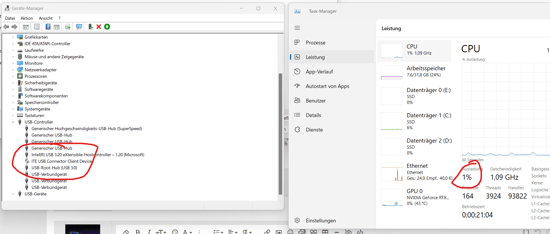

Ich musste grade mit Erschrecken erfahren das ein USB Controller auf meinem Mainboard für zu hohe Systemunterbrechungen sorgt.
Heißt... 10 % CPU Auslastung nur weil der Controller im Gerätemanager aktiviert ist. Siehe Screenshot.
Ist er deaktivert hab ich 1 % CPU Auslastung.

Welches Gehäuse? Es kann auch an dessen Kabel liegen, die sind nicht immer von der besten Qualität. Dann noch mal eine Handy mit womöglich einen langen Ladekabel, da kann dann selbst bei einem guten Kabel des Gehäuses die Gesamtlänge zu hoch werden. Hast Du einen USB Stick oder eine USB SSD die Du daran ausprobieren könntest?
