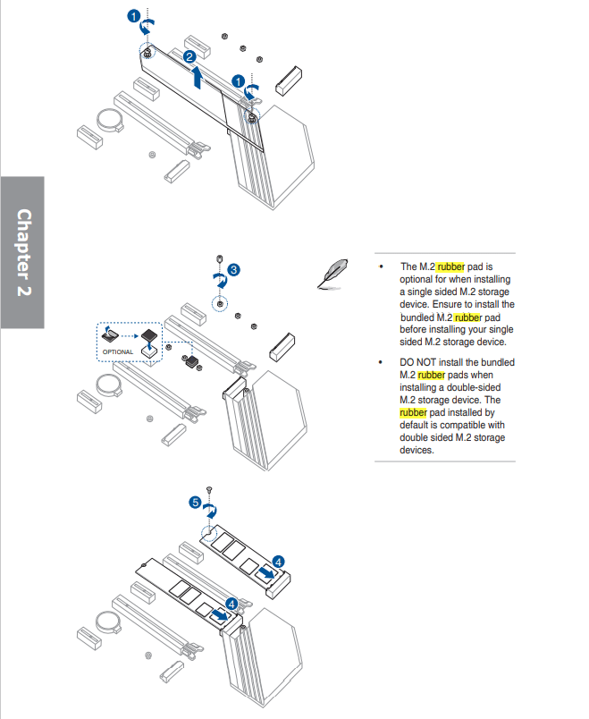

RTFM
Meinst du mich oder Rambo?
Habe es eben vorher auch mal im Handbuch nachgeschlagen und wollte eben das gleiche hier schreiben. Dann handelt es sich aber bei dir um einen montagefehler? @JohnRambo

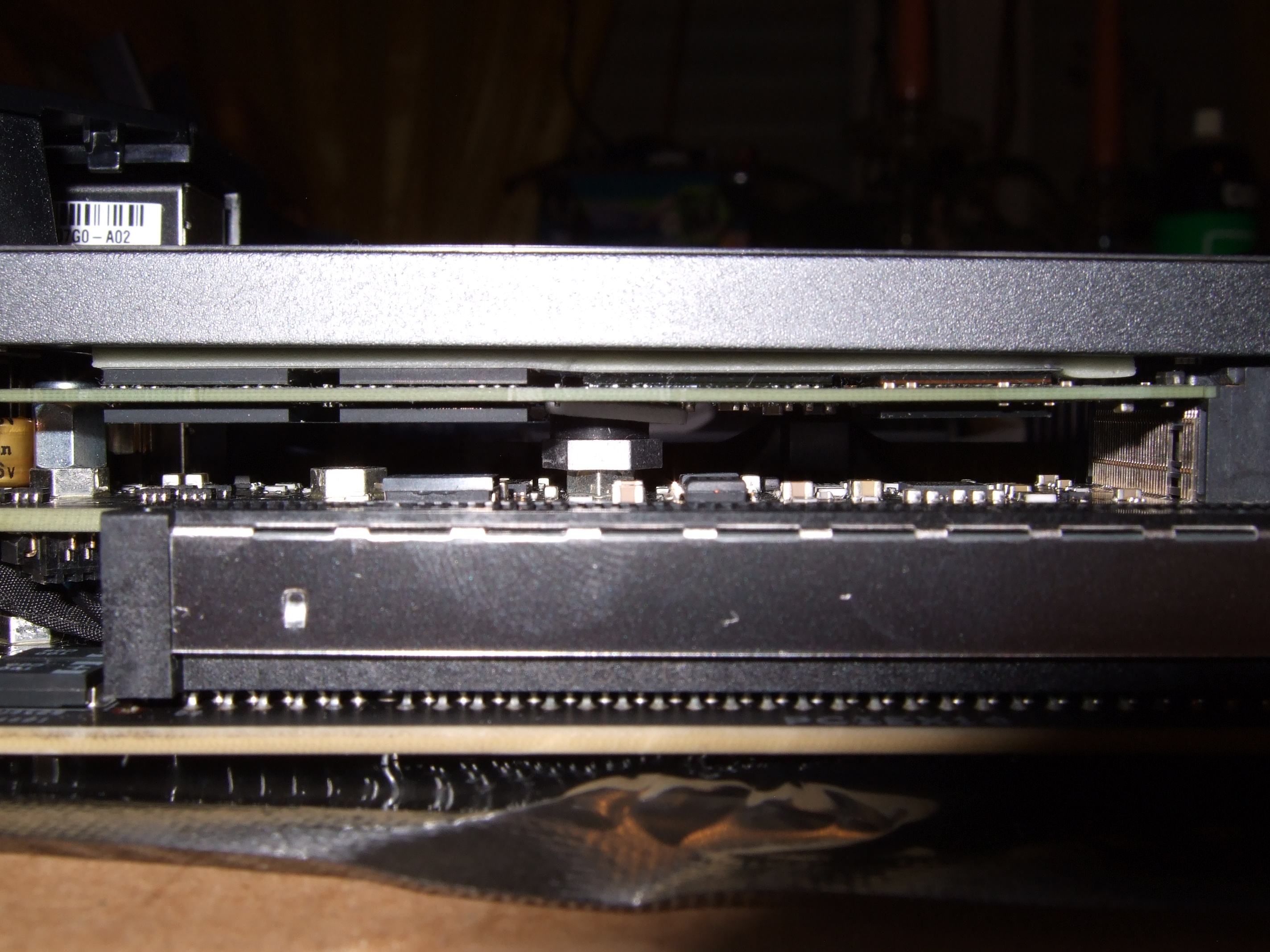

Es ist ein Konstruktionsproblem, das je nach M.2-Platine zum tragen kommt: Wenn an der Stelle des Abstützpunktes kein Chip auf der Platine verbaut ist, dann ist ein deutliches durchbiegen zwangsläufig. Dies ist mir damals bei meinem B550-I Gaming sofort beim Zusammenschrauben aufgefallen. Gelöst habe ich es mit einem kleinen Stück "Filzgleiter", kann man bei 100 % Ansicht des angehängten Bildes erkennen.
P.S. Das Bild der Amazon Rezension zeigt das gleiche Problem, hier braucht man allerdings etwas mehr Filz (oder Gummi oder ...) da die dort zu sehende M.2 gar keine Bauelemente auf der Unterseite hat.
Der RTFM-Beitrag zeigt das ja alles schön auf, sehe ich gerade.

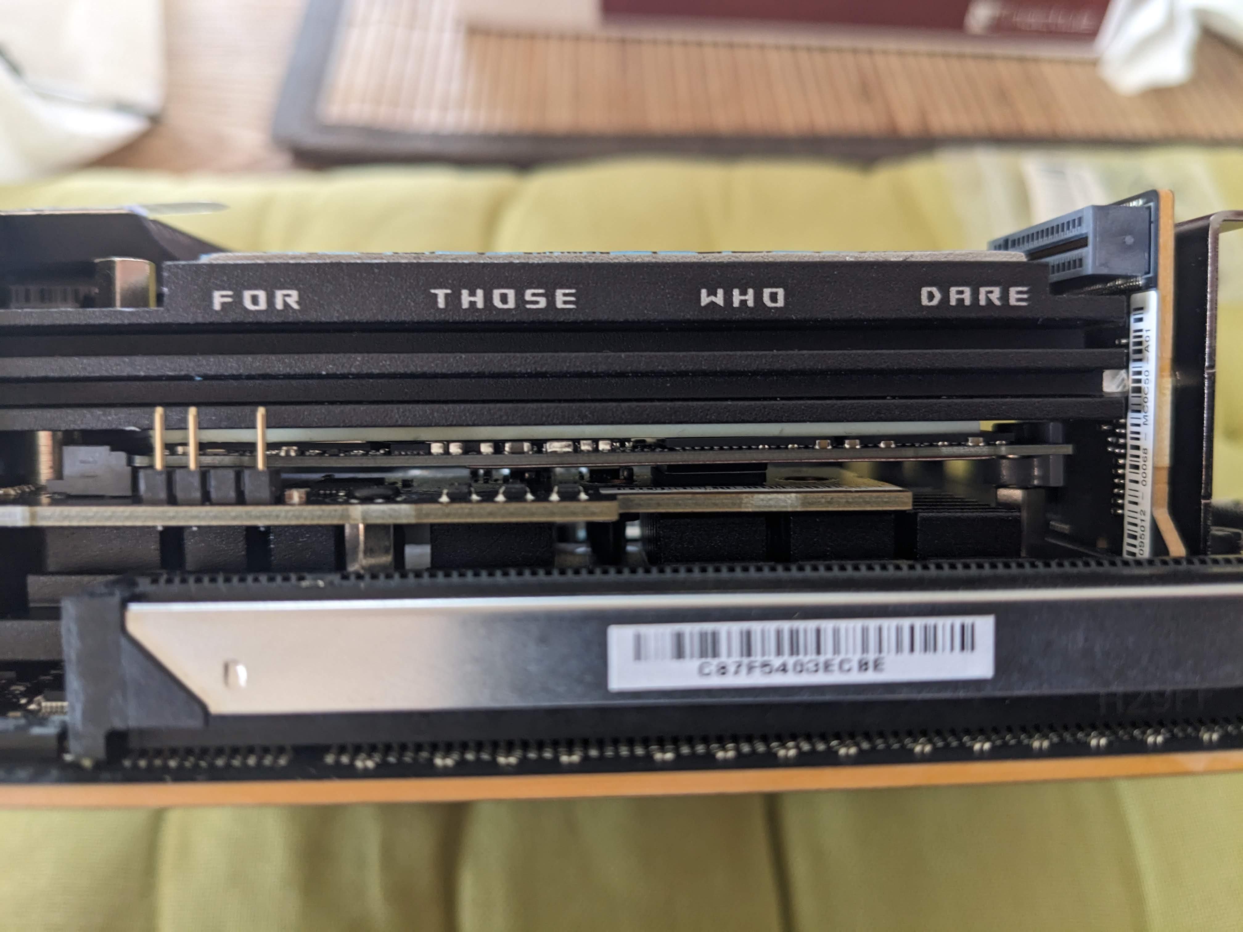

ssd ist kein problem im m2 slot!
EDIT: es handelt sich um eine Samsung 990 pro 1 TB. Diese ist einseitig bestückt und ich habe daher 1x dieses Rubber dingens zusätzlich untergelegt. Damit ist die SSD sauber und gerade im Slot
