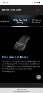

Wie beschrieben habe ich mir das Asus Rog Thor P2 1200 Watt gekauft und da war, wie auf der Asus Homepage beschrieben, dass „zukunftsichere“ PCIe Gen5.0 Kabel, das für soviel Verwirrung sorgt, bereits dabei.
Ein 12+4 Pin auf 2 x 8 Pin Kabel was angeblich bis 600 Watt ausgelegt ist, laut Asus. Jetzt verwirren mich diese 2x8 Pin aber sehr weil es ja herkömmlich geheißen hat nur 150 Watt gehen durch so einen 8 Pin Stecker.
Sehe ich da was falsch? Zb Cablemod bietet 3x8 und sogar 4x8 Pin für die Asus und Seasonic Netzteile an. Was mir logisch erscheint. Was macht Asus mit diesem Kabel anders?

Das Kabel von BeQuiet hat z.B. auch nur zweimal 8-Pin. Das ist ganz normal.
Ich habe meine 4090 sowohl mit dem BeQuiet Kabel, als auch mit dem Asus Kabel und nun mit dem Cablemod Kabel (3x 8-Pin) betrieben und hatte jeweils das volle Power Limit zur Verfügung.
Also da müsst ihr euch meinen Kopf machen.
Soweit ich das in Erinnerung habe, gilt das mit den 150W nur für die Adapter bei Nvidia. Da gibt es ja welche mit 3x und 4x 8-Pin.
Netzteilherstellerseitig (was ein Wort ;) ) gehen pro 8-Pin 300W.
Ich kann zwar nichts zu Asus sagen, aber mein Corsair Adapter Kabel ist genau so. (12+4 auf 2x 8Pin)
Laut GPU-Z zieht meine 4090 TUF OC im Benchmark zwischen 480-512Watt.
Bei Euch sollte also alles stimmen
Corsair bietet auch 2 x 8 auf 16 Pin an, das läuft aktuell so auch bei mir. Hab auch noch das ROG Thor II 1200 hier liegen, aktuell noch nicht in Betrieb, keine Zeit zum Umbauen.
Asus = Seasonic. Ihr braucht keine Bange haben, das 2 x 8 Pin welches dem ROG Thor beiliegt zu benutzen, das funktioniert.
Auf meine Nachfrage bei Seasonic, wann ein gesleevtes 2 x 8 Pin von denen für mein ROG Thor auf den Markt kommt, meinten die Ende des 1 Quartals 2023.
