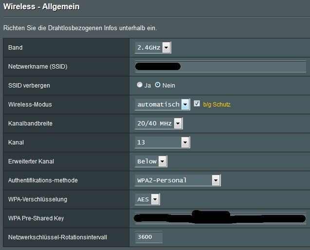

ich stelle mal 2 screenshots rein:
hier bei dem 2.4G kann man unter wireless modus auswählen - Automatisch / N Only oder Legacy

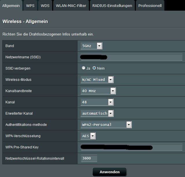

hier bei dem 5G kann man unter wireless modus auswählen - Automatisch / N Only / Legacy oder N/AC Mixed

Für das 2.4GHz Band solltest du n-only nutzen. Bei der Kanalbandbreite sollte nur 20 MHz stehen, denn Kanalbündelung mit 40MHz ist im 2.4GHz Band sinnfrei, reduziert die Reichweite und beeinflusst die Signalgüte negativ.
Selbst unter idealen Bedingungen kann der RT-AC51U nur mit 100 MBit/s durch eine Infrastruktur (GB-Lan) bedient werden, mehr bekommt er nicht über die Lan-Ports rein. Das Gerät ist nicht für Bandbreite konzipiert. Daher sollte man tunlichst 20 MHz, WPA2 AES only und 802.11n wählen, damit hat man im 2.4GHz Band optimale Basiseinstellungen.
Im 5 GHz Band erreichst du mit 80MHz überhaupt erst die beworbenen 433MBit/s, da der RT-AC51U nur einen Datenstrom bedient 1 x MIMO + 80 MHz Kanal + 256QAM = 433 MBit/s (5 GHz), aber auch nur im Bridge Modus ohne die Lan-Port-Anbindung. 802.11ac mit 100 MBit/s Lan Ports ist in der Praxis eigentlich eine Mogelpackung.
Hast du die checkbox Kanalbandbreite auf "automatisch" gesetzt, dann nutzt der RT-AC51U DFS/ TPC. Sollte dein Tablet oder Smartphone Mainstream Wifi chipsets verbaut haben, dann werden sie permanent aus dem Kanalspektrum gekickt, denn sie können ggfs. kein DFS/ TPC, was bedeutet, sie müssen die Kanäle 36 bis 48 nutzen. Die Kanäle 48 bis 64, 100 bis 140 und 149 bis 165 kann dein Router zwar bedienen, jedoch würden das deine Wifi Clients nicht abarbeiten können, daher würden sie den Router ständig zu Kanalwechseln zwingen, was natürlich zu massiven Latenzen führt.
Versuche die (mittlerweile) crowded Kanäle 36 bis 48 mit 40MHz zu setzen und beobachte ob sich die Verbindung stabilisiert, denn die hohe Kanalbündelung mit 80MHz ist der Reichweite und Signalgüte nicht zuträglich. Handelsübliche Tablets und Smartphones sind i. d. R. einfach nicht ausgelegt für hohe Bandbreiten, denn mit optimalen 802.11ac und 433 MBit/s liegst du im download bei etwa 35 bis 40 MB/s, das kann der RT-AC51U aber nicht, da die 100MBit/s Lan Ports das Gerät via Lan und Wlan auf theoretische 12.5 MB/s deckeln, quasi ist das der Flaschenhals.
Leider gibt es von Asus keinen Emulator, damit man sich Details des webinterfaces vom RT-AC51U anschauen kann, aber ich vermute, umfangreiche Konfigurationsoptionen hat man eh nicht in der Preisklasse unterhalb von 40€.

die einstellungen für das 2.4G band habe ich nun so wie du empfohlen hast, mit den vorgaben - N Only / 20 Mhz / WPA2-Personal + AES eingestellt:
(dann ist der b/g schutz nicht mehr wählbar - was immer das ist - leider auch keine infos im handbuch)
dei dem 5G bin ich noch etwas unsicher...
wenn ich dich richtig verstanden habe, meinst du ja, das ich das auf 40MHz bei den Kanälen 36 bis 48 setzen sollte!?
verschlüsselung genau wie beim 2.4G!?

hast du noch einen tipp für das 5G?!
danke im voraus
Die Verpackung annonciert 733 MBit/s = 300Mbit/s im 2.4 GHz Band mit Kanalbündelung 40MHz + 433 MBit/s im 5 GHz Band mit Kanalbündelung 80MHz, das sind die theoretischen Maximalwerte.
Im 2.4 GHz Band erreicht man unter idealen Bedingungen mit Kanalbündelung 40MHz = 300 MBit/s brutto, das sind im besten Fall ~50 bis 60% netto ergo 180 MBit/s /8 = 22.5 MB/s
screens zu den Datenraten findest du im thread des günstigsten Preis/ Leistungs-Access Point der letzten Jahre: Buffalo WHR-1166D-EU Router-Access Point-Client Bridge-Repeater-Captive Portal
Im 5 GHz Band erreichst man unter idealen Bedingungen mit Kanalbündelung 80MHz = 433 MBit/s brutto, das sind im besten Fall ~60 bis 70% netto ergo 433 MBit/s x70% /8 = 35 - 40 MB/s (siehe den screen in Beitrag #3)
Die maximalen Datenraten kannst du nicht erreichen, denn der RT-AC51U ist als Access Point oder Router maximal via 100MBit/s Lan angebunden. Du bekommst natürlich im Idealfall im 2.4GHz oder 5GHz Band jeweils 300/433 MBit/s angezeigt jedoch kann der RT-AC51U nicht mehr als 100 MBit/s vom Router / Netzwerk aufnehmen. Das bedeutet, egal was du angezeigt bekommst, der Flaschenhals ist immer 100 MBit/s Lan. Mehr als 100 MBit/s wird es nicht. Das entspricht 100 MBit/s / 8 = 12.5 MB/s.
Dieser technischen Einschränkung bewusst, setzt man die Konfiguration auf maximale Reichweite und Signalgüte und das ist eben WPA2 AES/CCMP mit 20 MHz im 2.4GHz Band was etwa 80 MBit/s netto entspricht und WPA2 AES/CCMP mit 40 MHz im 5GHz Band auf Kanal 36 bis 48 was etwa 130 bis 150 MBit/s netto entspricht, wovon aber nur 100 MBit/s transportiert werden können.
Die Problematik und möglichen Einschränkungen der DFS/ TPC Kanäle oberhalb Kanal 48 hatte ich bereits in Beitrag #3 erwähnt, daher darf im 5 GHz Band die Kanalwahl nicht auf "Automatik" stehen, du musst die Kanäle zwischen 36 und 48 selber festlegen.
Lade dir dazu WifiInfoView, das musst du nicht installieren. damit siehst du was in deiner Umgebung funkt und welche Kanäle belegt sind. Mit festen Kanälen drängst du die Automatik Geräte in deiner Umgebung ohnehin in einen anderen Kanalbereich.
Die Verschlüsselung muss immer WPA2 AES/CCMP sein, egal welches Band, nur das entspricht dem 802.11n/ac Standard und verhindert ein fall back auf 802.11g Niveau, wie es bei gemischter Verschlüsselung passieren kann.

Falls du das 2.4GHz Band nicht explizit deaktivieren kannst, dann setzte einfach ein neues Passwort für diese SSID, welches dein Tablet und Smartphone nicht kennen. Du kannst auch (besser) die Profile aus den Wifi Clients (Tablet/Smartphone) löschen, damit können beide Geräte keine Verbindung in das 2.4GHz Band aufbauen.
P.S. Kanal 13 im 2.4 GHz Band gilt als kritischer Kanal. Apple Geräte zicken damit durchaus und manche Mainstream chipsets ebenso. Falls kein zwingender Grund besteht, würde ich auf Kanal 11 runter setzen und das hinsichtlich Stabilität beobachten.

letzte frage, was stelle ich im 5G als Modus ein?
N Only / Legacy oder N/AC Mixed?
edit:
tut mir leid, aber das handbuch von asus gibt leider echt nix her! :wall:
N/AC Mixed
