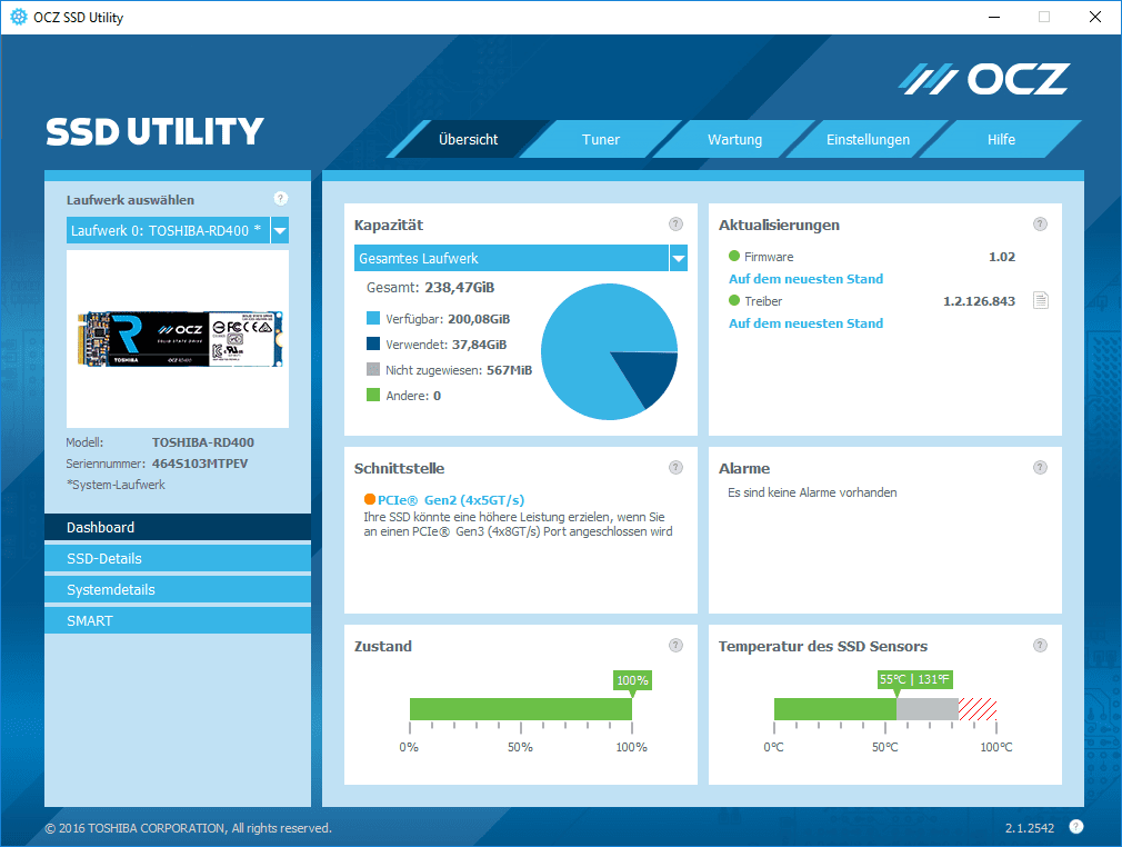

Moin Moin!
Aus Interesse habe ich mir die im Betreff genannte M2-SSD zugelegt. Nun bin ich etwas ratlos, weshalb mir das SSD Utility anzeigt eine bessere Leistung erzielen zu können. Ratlos bin ich deshalb weil ich glaube im BIOS alles richtig eingestellt zu haben. Allerdings spiegeln die Ergebnisse die Aussage des Tools etwas wieder. Keine Frage, es stellt an für sich kein Problem dar, nur möchte ich der Sache auf den Grund gehen. Seqentielle Schreiben liegt bei 50% der beworbenen Leistung (auch wenn es heißt "bis zu"), 4K lesen und schreiben könnte besser sein, ebenso wie 4k-64Thrd schreiben.
Ich würde mich freuen wenn ich mir weiterhelfen könnt, zB. durch einen Blick ins Handbuch
Vielen Dank im Voraus!

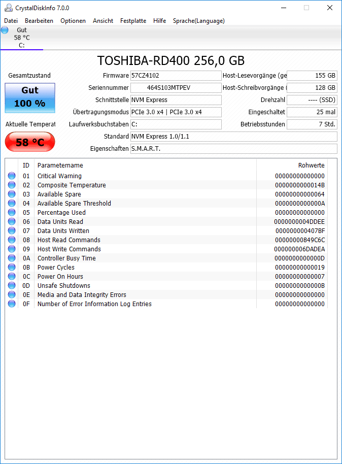

Schau mal mit CrystalDiskInfo (aktuelle Version 7 nehmen!) was dort unter Übertragungsmodus steht, es müsste PCIe 3.0 x4|PCIe 3.0 x4 sein (der erste Wert ist die tatsächliche Anbindung, der zwei die maximal mögliche) und wenn es dort nicht steht, dann schau mit HWInfo 64 (bei Bus so lange aufklappen bis Du die SSD gefunden hast, dann auf die SSD klicken) und schau was dort unter Current Link Speed und Current Link Width steht. Vielleicht steuert das UEFI die Link Speed nicht passend ständig auf 8Gb/s, sondern nur auf 5Gb/s.
Moin Holt,
ich sitze aktuell nicht am PC, aber auf dem Screenshot vom OCZ Tool ist unter "Schnittstelle" zu sehen das die SSD auf 5Gb/s läuft. Deswegen suche im BIOS die entsprechende Einstellung, bin mir aber bzgl der Lane-Aufteilung nicht so sicher und ob alles richtig eingestellt ist

Und was für eine Current Link Speed und Current Link Width zeigt HWInfo64 für die RD400 an?

So, nachdem ich im BIOS keine Antworten gefunden habe, habe ich einen BIOS-Reset gemacht und siehe da, es lüppt.
Interessant ist, dass das sequentielle Schreiben sowie 4K lesen und schreiben schlechter geworden ist.
Welche Einstellung nun der Grund allen Übels war weiß ich noch nicht, werde es aber nachtragen sobald ich die passende Einstellung gefunden habe.
Danke für die Hilfe! :)
Nun habe ich das BIOS wie gehabt eingestellt und was ist?! Alles läuft wie es soll :hmm:
