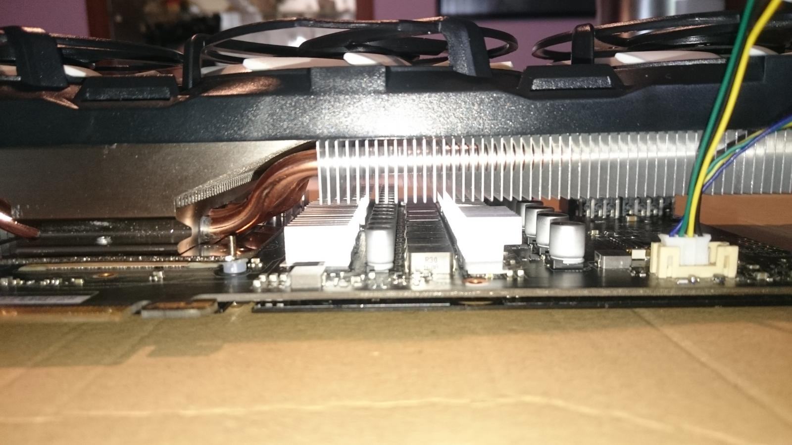

Habe bei meiner Strix 980ti den 4Pin Lüfterstecker des Accelro Xtreme III einfach auf den 6 Pin Anschluss auf der Karte gesteckt und es hat funktioniert, auch mit der Steuerung. Man muss nur schauen das die 4 Farben an der selben Stelle sind wie am Original Stecker stand auch so ähnlich in der Anleitung vom Accelero. Also wenn du es mit einen VGA Pwm Adapter machst sollte das auch gehen. DSC_1430.jpg
