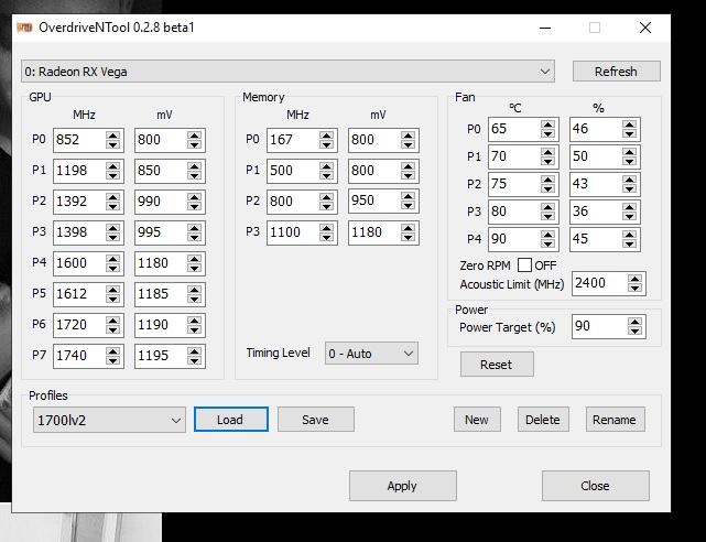

Kannst bitte mal deine genauen settings posten? Hab auch die Strix unter wasser.
Danke
Hier mal die Settings aus dem OverdriveNTool 0.2.8beta1
