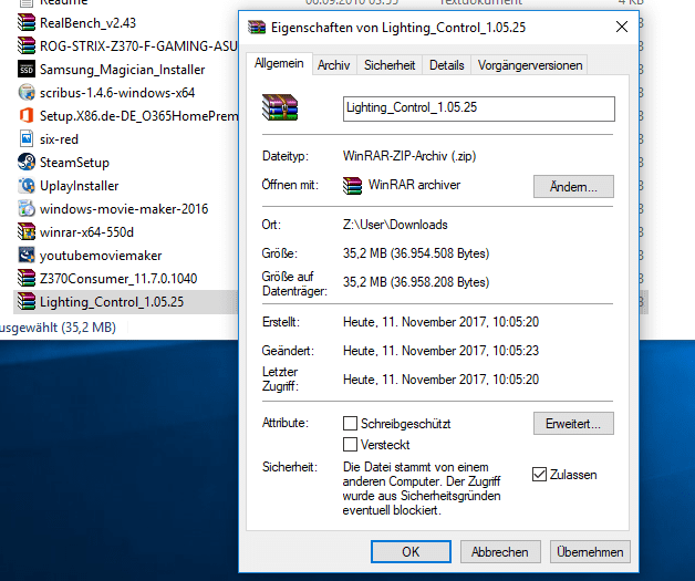

Lad dir mal das neuste bios, war bei mir am anfang auch so. Anschließend sollteste aura deinstallieren und bevor du es nochmal installierst zuerst rechtsklick auf die zip oder exe file Eigenschaften und den Haken bei vertrauenswürdig oder wie es heißt setzen. Windows 10 blockt da irgendwas. Dann sollte aura funktionieren.

Moin Lux,
Wie auf dem Bild, rechtsklick auf das frisch runtergeladene Aura.zip -> Eigenschaften, dann den haken bei Sicherheit Zulassen rein und DANN erst entpacken und als Administrator ausführen. Dann sollte das gehen, so wars bei mir.
