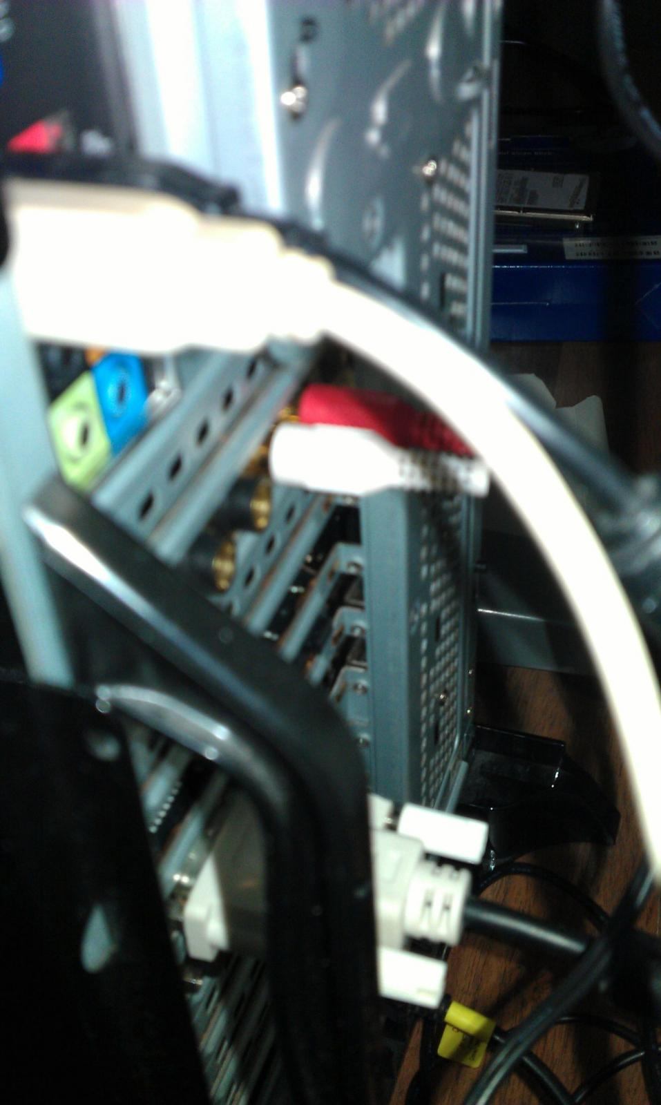

So jetzt habe ich aber zur zeit noch die PC 350 aber diese per kleine Klinge an den Boxen ausgang angeschloßen.
Jetzt höre ich bei vielen MP3 256 Kbit extrem die höhen raus sprich auch das kleinste rauschen. Liegt das jetzt an der guten Karte oder stimmt was nicht.?

Tja, wenn du die Stecker des Headsets in die Chinch Buchsen prügelst, wundern mich deine Probleme nicht....

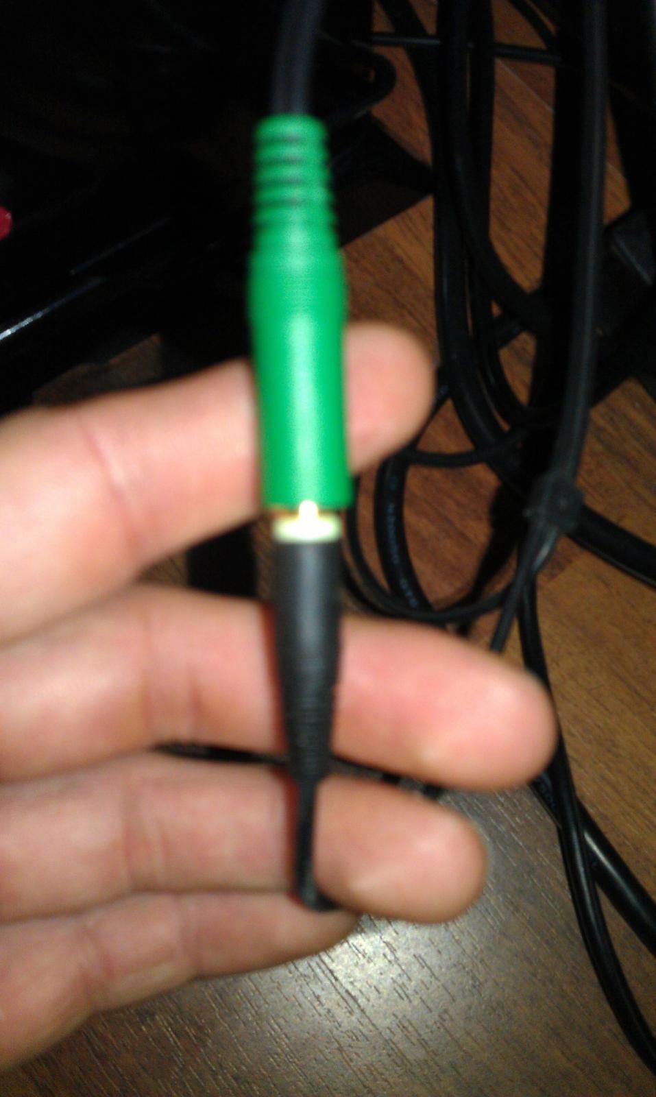

also ich habe schon den Adapter benutz auf klinge ^^
Als ob du der Fehler dadurch besser wird.... falsch angeschlossen ist falsch angeschlossen....

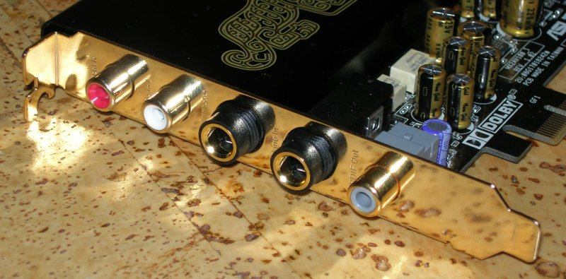

Das headset muss in den linken, großen, schwarzen Anschluss.

ok nicht so böse. kein Adapter da auf 6,3 mm.
kommt ja bald eine neuer kh. solange muss ich erst mal die Boxenausgänge nehmen
Bei der Karte lag doch ein Adapter bei....

denke mal stark das es am Ausgang liegt da der KHV nur vor der 6,3mm Buchse sitzt.(Laut Asus Webseite) Die Cinch Buchse hingegen hat keinen KHV und ist Verständlicherweise nicht so begeistert wenn da statt eines (Vor)Verstärkers mit quasi keinem Strombedarf ein ganzer Kopfhörer mit 150Ohm sitzt der einige mW sehen will. Dadurch rauscht der Ausgang.(Jedenfalls meine Vermutung, besitze die STX selbst nicht)
Ausprobieren könntest du das ganz einfach: Laut Webseite ist der Anschluss des Frontpanels mit dem KHV verbunden, hänge das doch einfach an die STX an und dann hast du eine 3,5mm Buchse.
