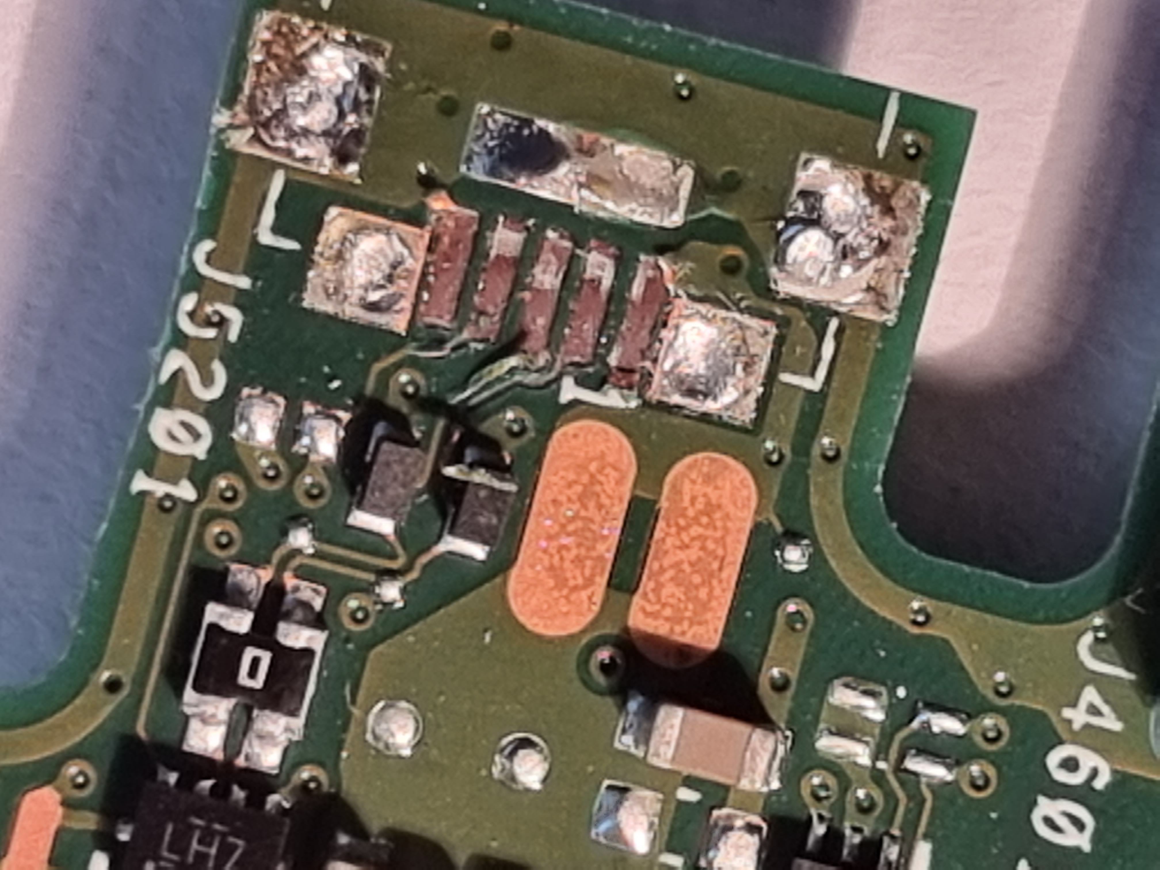

Habe mich der Sache mal angenommen.
Wir haben einfach zu viel Elektronikschrott wegen 2-3€ Schaden.

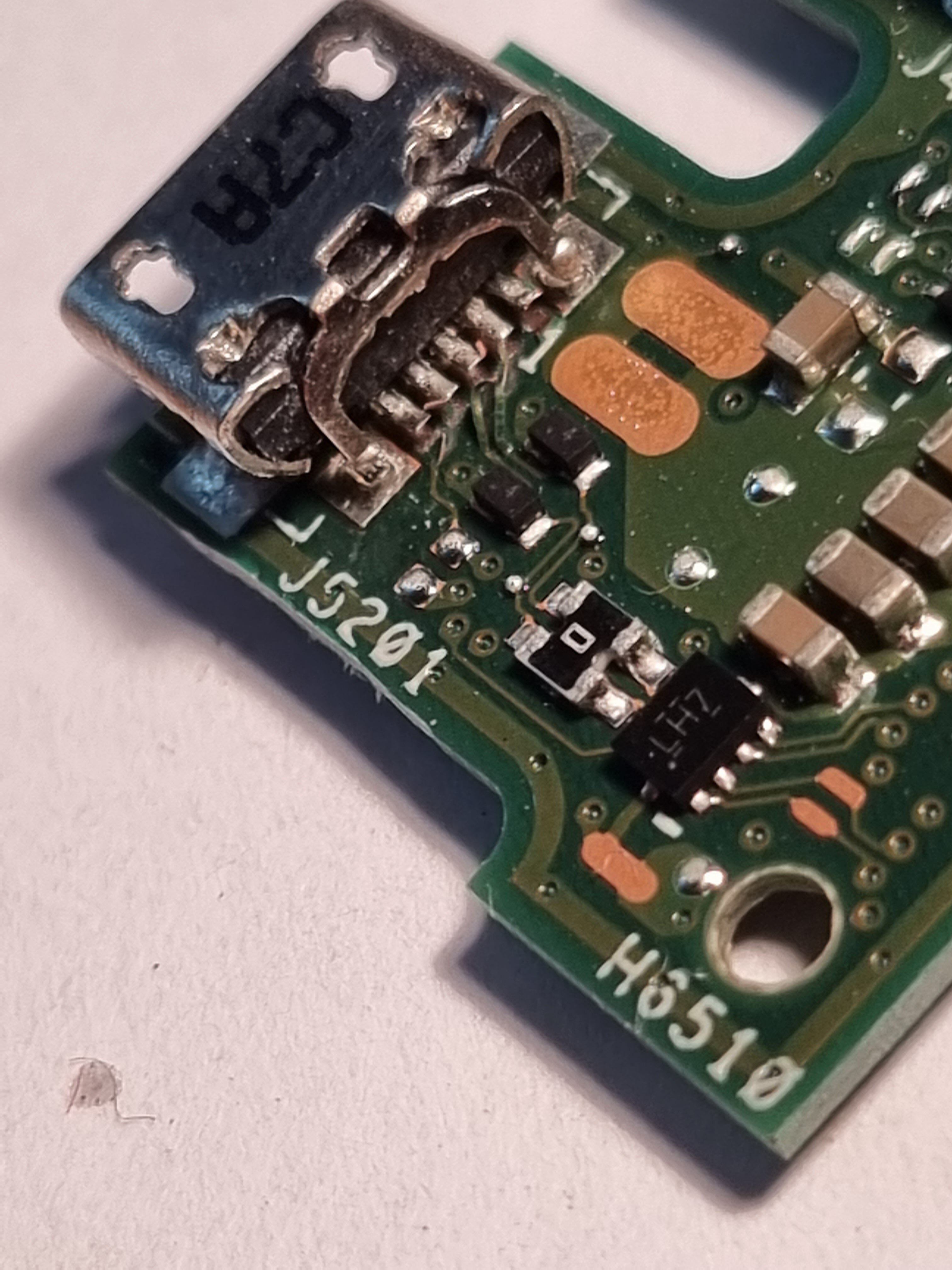

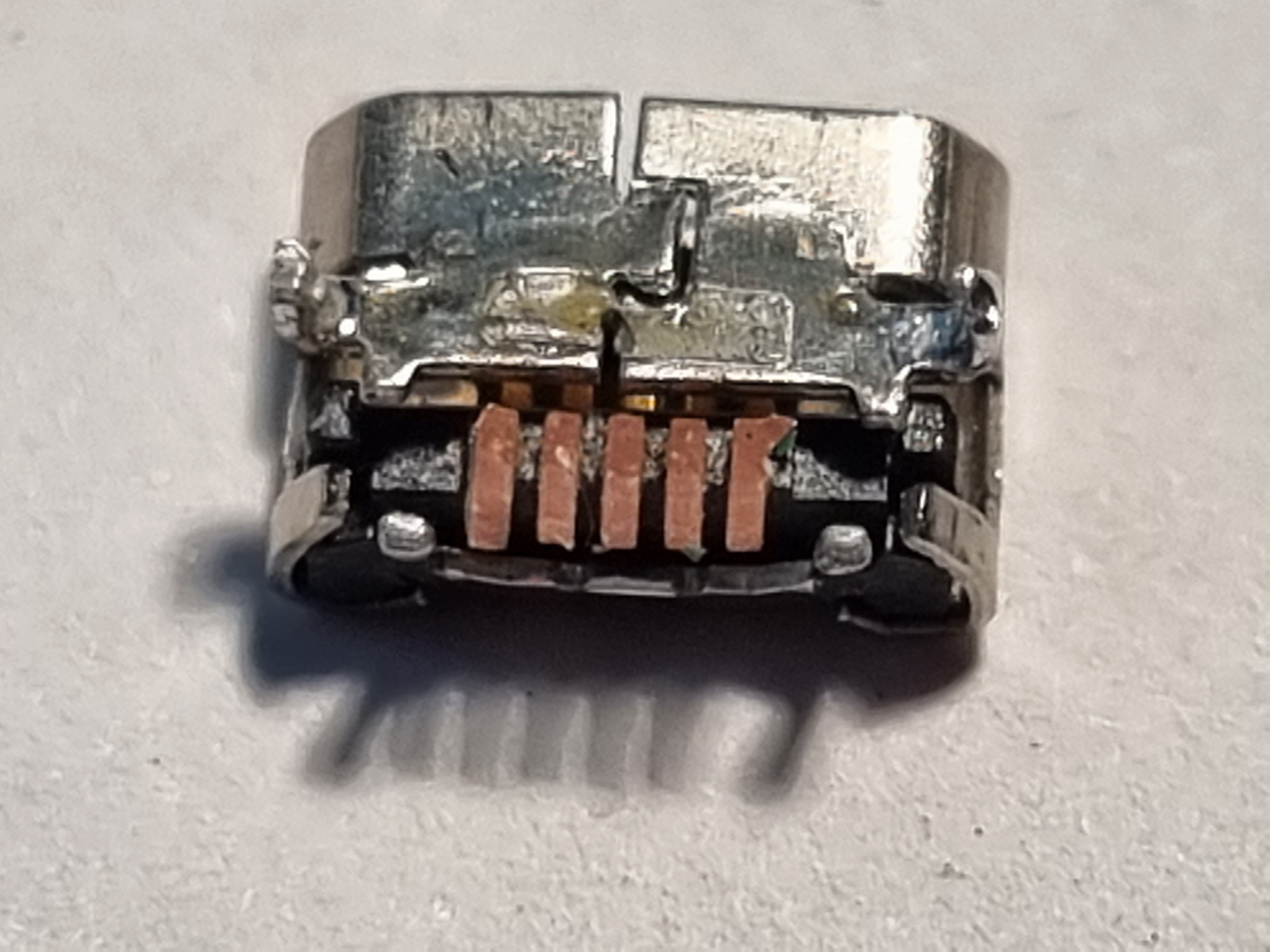

Ist komplett ausgebrochen
Kontakte hängen drann

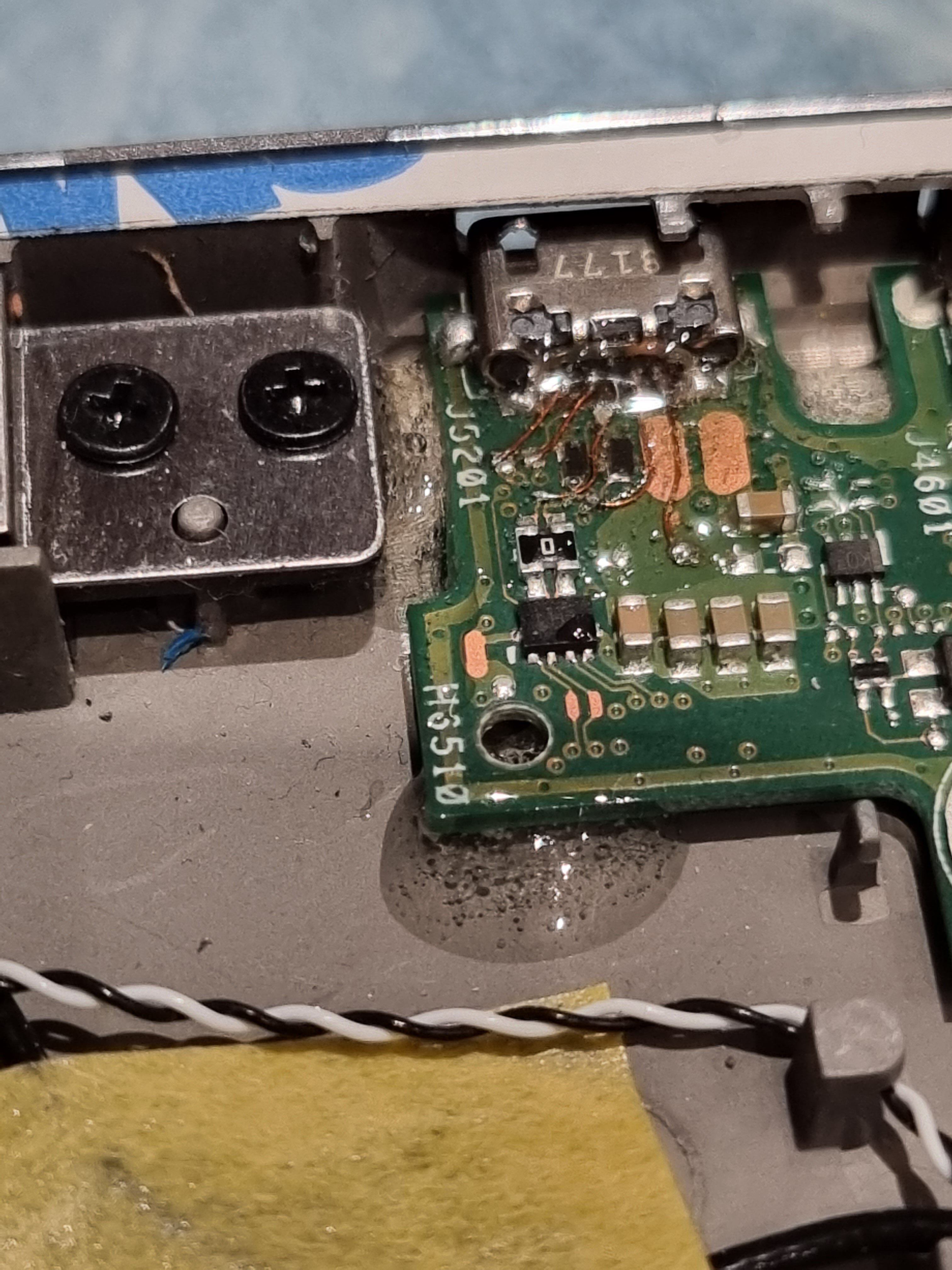

neu verdrahtet mit Lackdraht
Und neuer USB Anschluss verbaut.

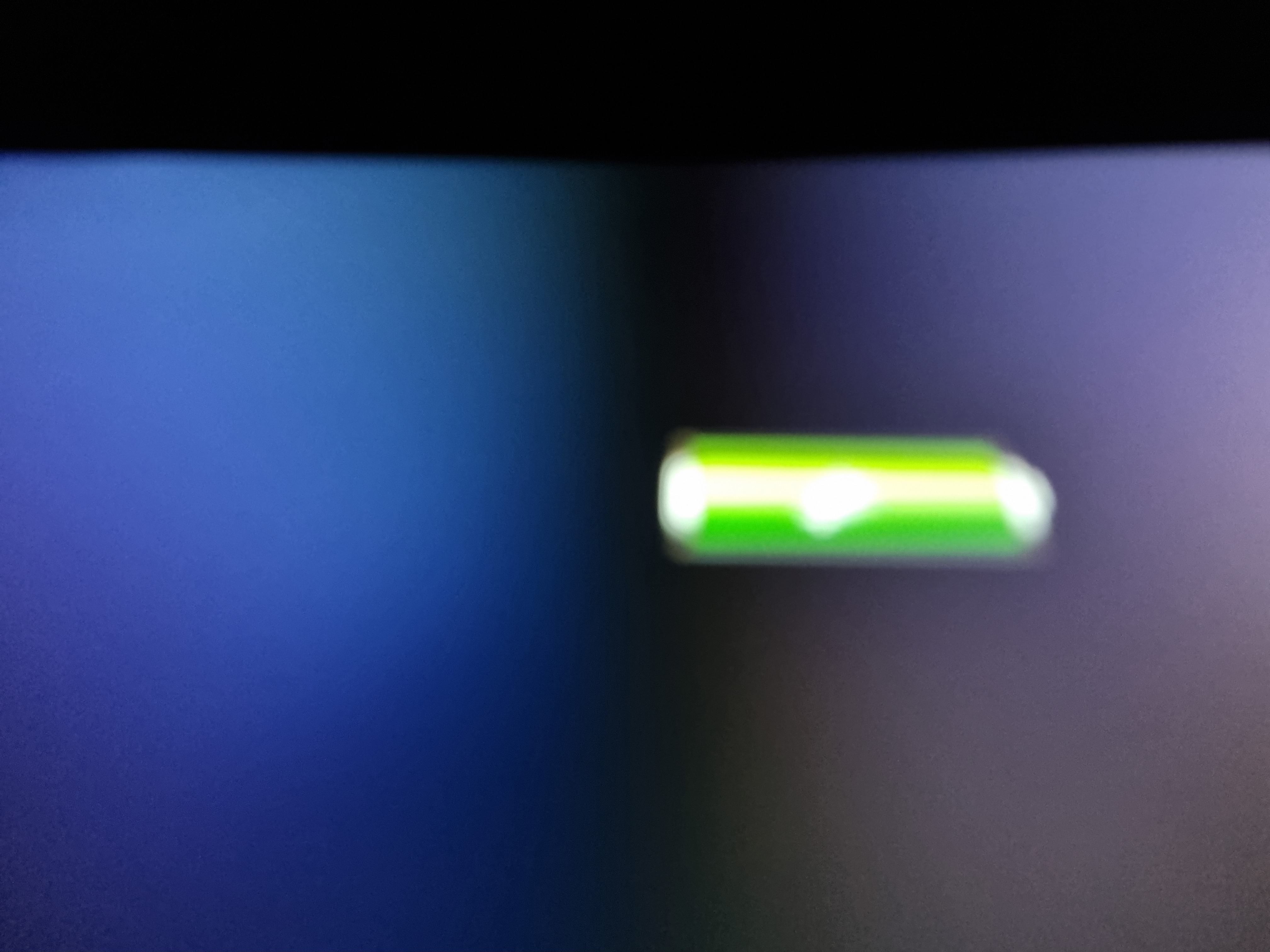

laden ok
Mit 2K Kleber gut fixiert ->sollte gut halten

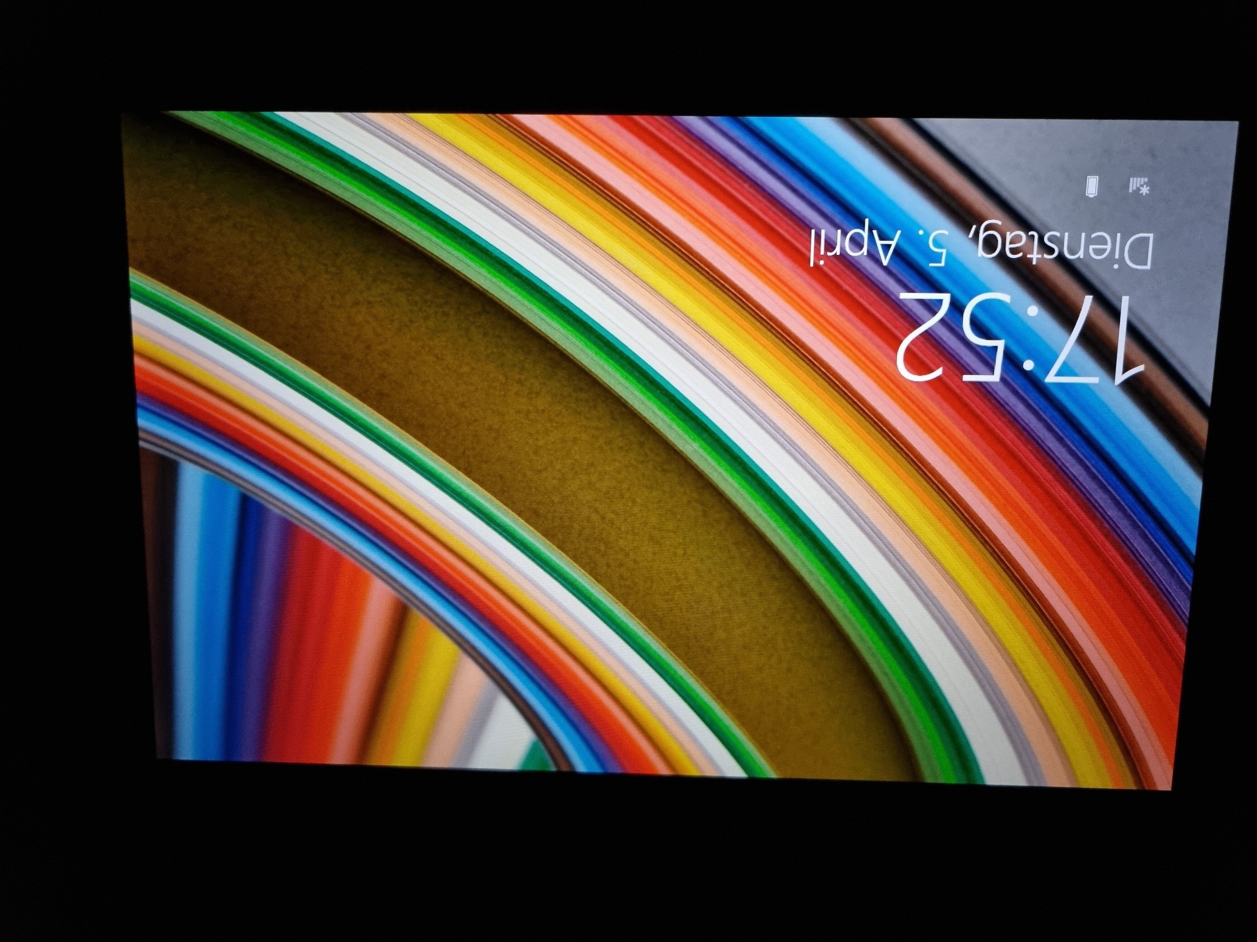

Display mit 2mm doppelklebeband eingeklebt
Hat Spaß gemacht
