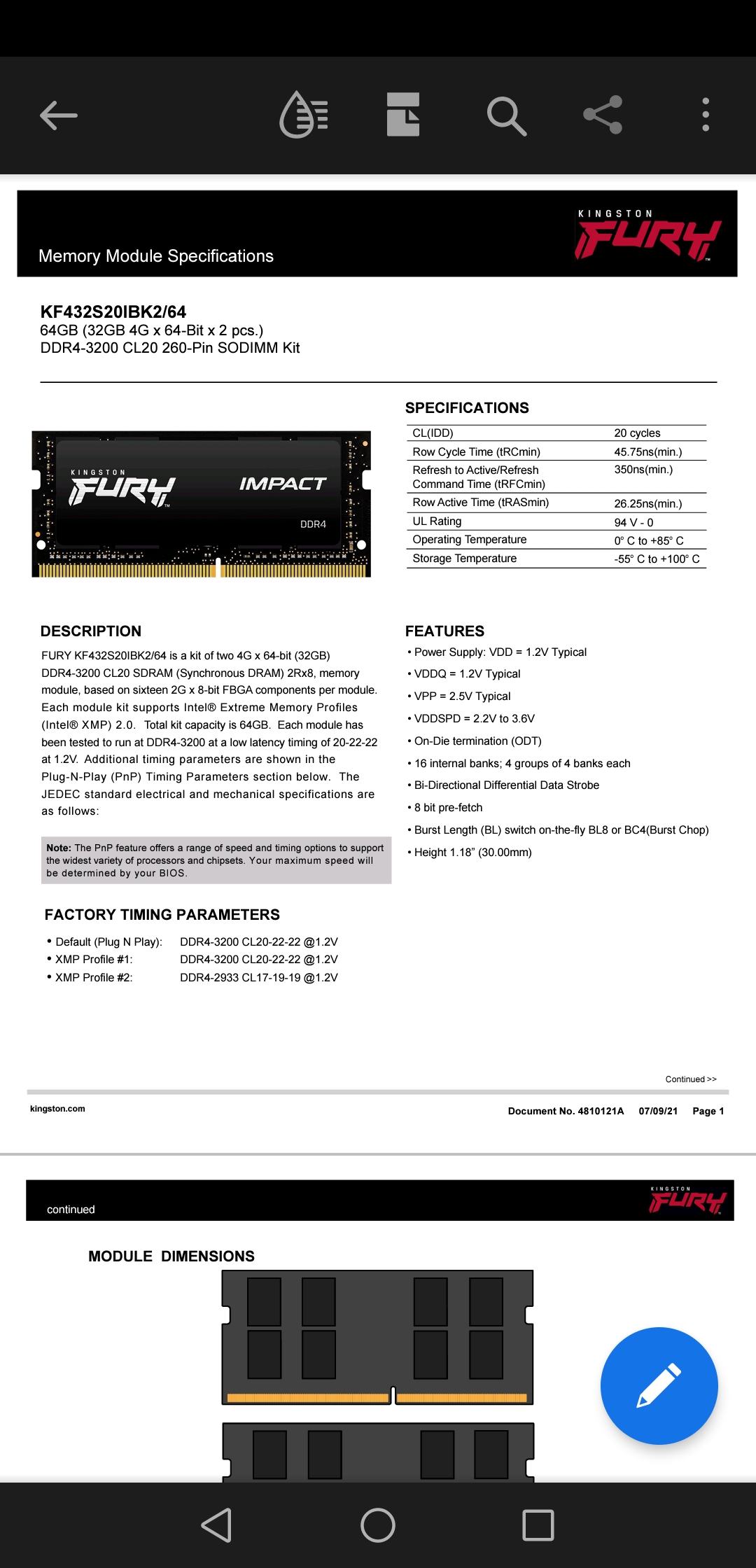

CL16 bitte gleich vergessen, laufen nur mit XMP Profil so schnell und die werden nicht unterstützt und gehen auf CL22.
Hol dir die Kingston Fury, die haben ein Jedec Profil mit 3200 CL20. Ich habe das 64 GB Kit und die laufen.

Nein, hat nix mit Glück zu tun. Der Crucial hat nur CL22 als Standard, alles andere braucht xmp. Die Kingston haben als Standard CL20, und damit die aktuell schnellste Lösung.
Beste Grüße

Du bist nicht der Erste der die Speicher bei nem Ryzen probiert. Crucial schreibt auf seiner Seite selber das die genannten Werte bei XMP erreicht werden. Erkennt man auch daran das die CL16 bei 1,35V erreicht werden, Standard ist eben 1,2V, 3200,CL22. Einfach mal nach dem Speicher und Ryzen googeln. Leider gibt Crucial auf Ihrer Seite, im Gegensatz zu Kingston bei den Fury, nicht die Jedec Standard Programmierung an.
