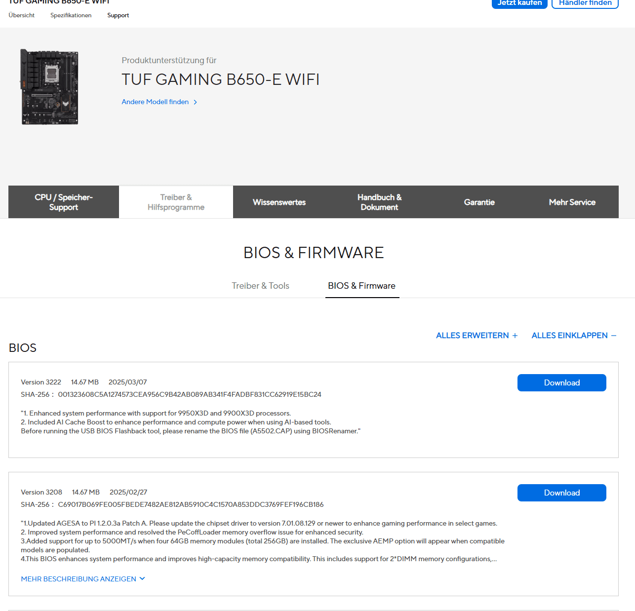

Müsstest du ja dann mit dem neuesten Bios sowieso drauf haben, siehe Bild.
Habe das selbe Board Wlan und Lan laufen besser als auf meinem Rog Strix 650 E-E
Gehe davon aus das es dann eine Software/Treibereinstellung ist.
Wie geschrieben, nehme an das es nicht am Board liegt sondern an Windows oder einer Einstellung usw.
