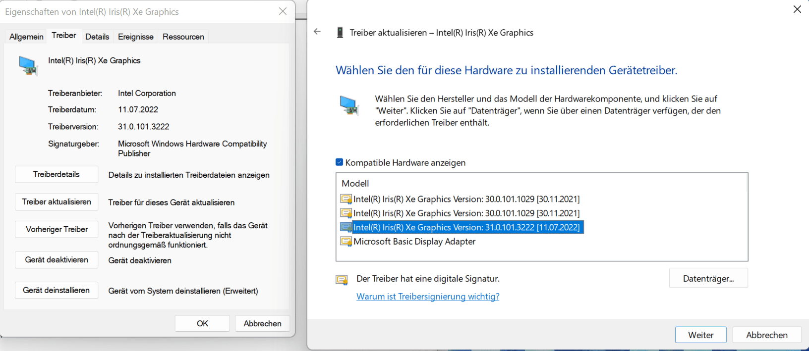

Ja ist leider lästig diese Windows Update Funktion bei der Home Edition. Meiner macht das gerne bei den Intel Grafik Treibern obwohl ich es auch über die erweiterte System Steuerung und über gpedit.msc deaktiviert habe (Windows 11 Pro).
Du musst im Geräte Manager den Treiber manuell installieren.
Auf die Grafikkarte klicken auf Treiber Aktualisieren/Auf meinen Computer nach Treibern suchen/Aus einer Liste verfügbarere blablabla dann auf "Datenträger" klicken deinen gewünschten Treiber aussuchen. Da du einen neueren Treiber bereits installiert hattest müsste dieser auch dort eventuell gelistet sein einfach anwählen und zurück installieren lassen. Dann hält Windows den Ball flach.

Ich hab es so gemacht und bis jetzt installiert Windows kein eigenen Treiber obwohl in der erweiterte Systemsteuerung Treiberinstallation wieder an ist und in gpedit.msc Treiberinstallation auf "nicht konfiguriert" steht. Ich hab zwar ein anderes Notebook aber das selbe verhalten was Treiberinstallation angeht.
Windows möchte gerne die .1029 Version installieren und ich hab ihm gesagt er soll wieder die .3222 nehmen und bis jetzt ändert er es auch nicht um.
