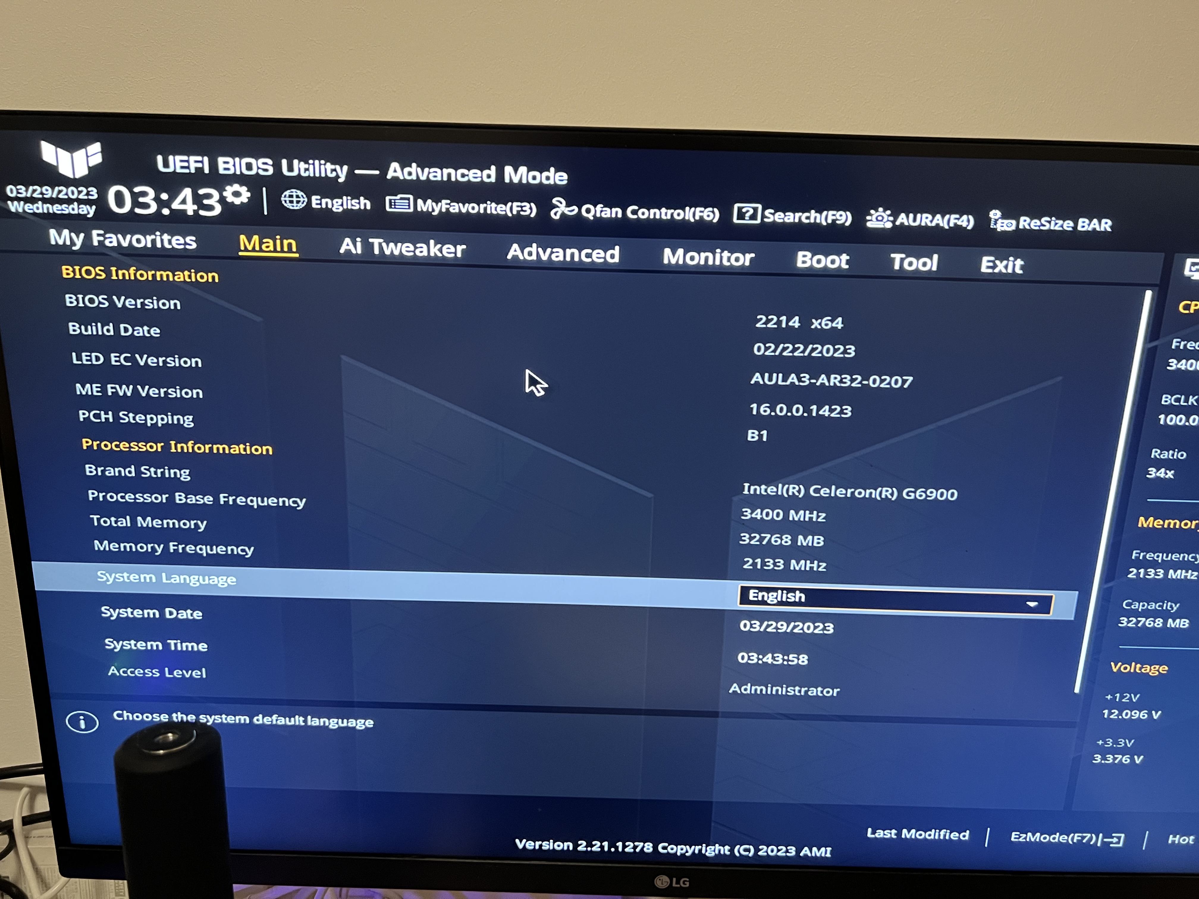

Habe einen Celeron 6900 gekauft und das BIOS auf Version 2214. (02/22/2023) geupdated. Leider immer noch ein schwarzer Bildschirm. Die Statusleuchten auf dem Board (mit Celeron: grün) sind mit dem i5-13500 aus.
Habt ihr noch weitere Tipps, was ich machen kann?
Hast Du auch die ME aktualisiert? Dies muss man bei den ASUS Boards ja meist getrennt machen, während die anderen Mainboardhersteller diese meist im BIOS integriert haben.
Nein, macht man das nicht normalerweise per Windows? Auf dem Rechner ist noch absolut nichts drauf

Mein BIOS mit dem Celeron:
Keine Ahnung, denn ich habe kein ASUS Mainboard und bei meinem ASRock ist die ME im BIOS enthalten. Aber bei ASUS ist das eben getrennt und das Download ist ja auch unter BIOS und nicht bei den Treibern zu finden. Aber egal ob unter Windows doch nicht, mit dem Celeron solltest Du die ME ja updaten können.

Das eine ist die ME Firmware für UEFI, die wird bei Asus getrennt geflasht (bei MSI, GB und ASRock immer in der Biosrom inklusive), das andere die ME Software für Windows. ;)
Laut deinen Screen hat das Board eine uralte ME Firmware, die solltest du über das ME UPDateTool vom 04/01/23 mal dringend updaten (flashen) und dann noch einmal mit den neuen Prozi probieren.

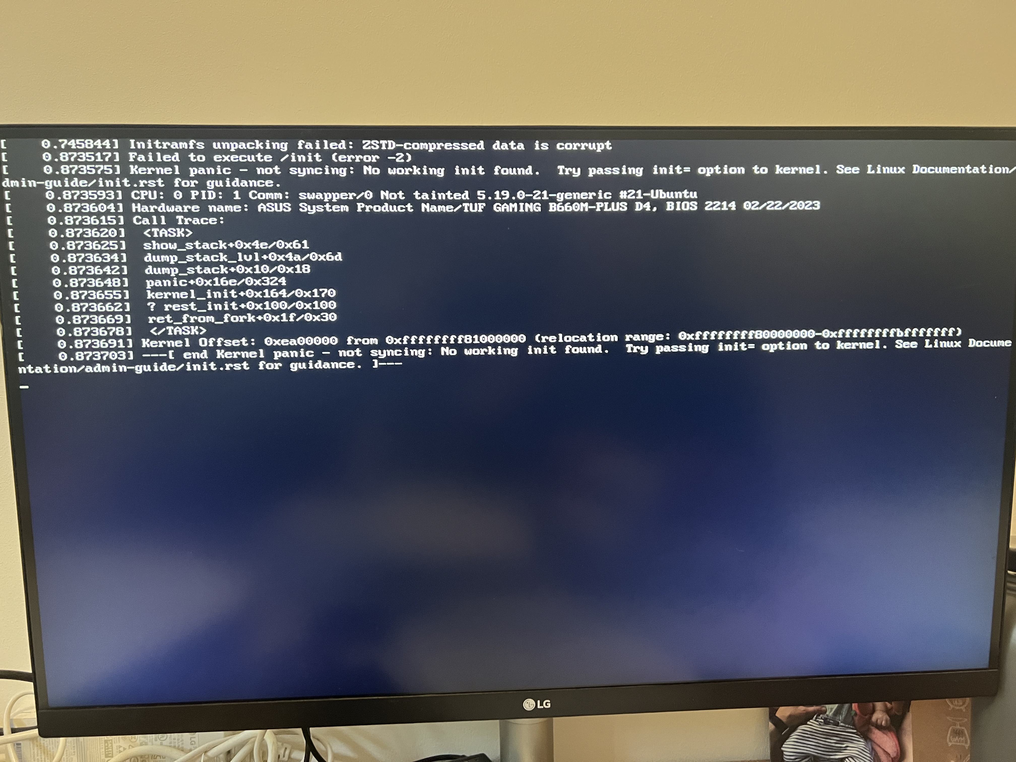

Ubuntu Bootstick erstellt, gebootet, Ubuntu Installation gestartet:
Kernel Crash (siehe Anhang)
Kann es sein, dass das Board einfach hinüber ist?

Wie ist denn der UEFI Modus? UEFI oder CSM/Legacy? Die meisten UEFIs haben nur ein NVMe Modul im UEFI Modus und können daher nur im UEFI Modus von NVMe SSDs booten und dies bedeutet, dass die SSD dann auch nach GPT partitioniert sein muss. Der Windows Installer prüft dies und bietet dann auch keine Laufwerke die nach MBR Partitioniert sind als Installationsziel an. Wenn keine wichtigen Daten mehr auf der SSD sind, dann mache mal folgendes: Boote Dein Windowsinstallationsmedium und drücke dabei mehrfach die Tastenkombination Shift+F10 um eine Eingabeaufforderung zu öffnen, dort gib dann folgende Befehle ein:
  • diskpart
  • list disk
  • select disk x (x steht für die Nummer des Laufwerks aus list disk, die richtige Platte sollte an der Kapazität zu erkennen sein, sonst andere Platten besser vorher abklemmen um Datenverlust zu vermeiden, vor einer Windowsinstallation sowieso, damit der Bootloader nicht dort landet)
  • detail disk (nur um sicher zu gehen die richtige Platte ausgewählt zu haben)
  • clean (clean löscht alle Partitionierungsinformationen, clean all überschreibt alles mit 00 und dauert entsprechend länger, man kann danach auch nichts mehr wiederherstellen)
  • exit
Danach ist ggf. ein Reboot nötig und überlasse dem Installer die Initialisierung des Laufwerks, der wählt dann entsprechend dem BIOS/UEFI und eben der UEFI Einstellung die passende Art der Partitionierung aus.
