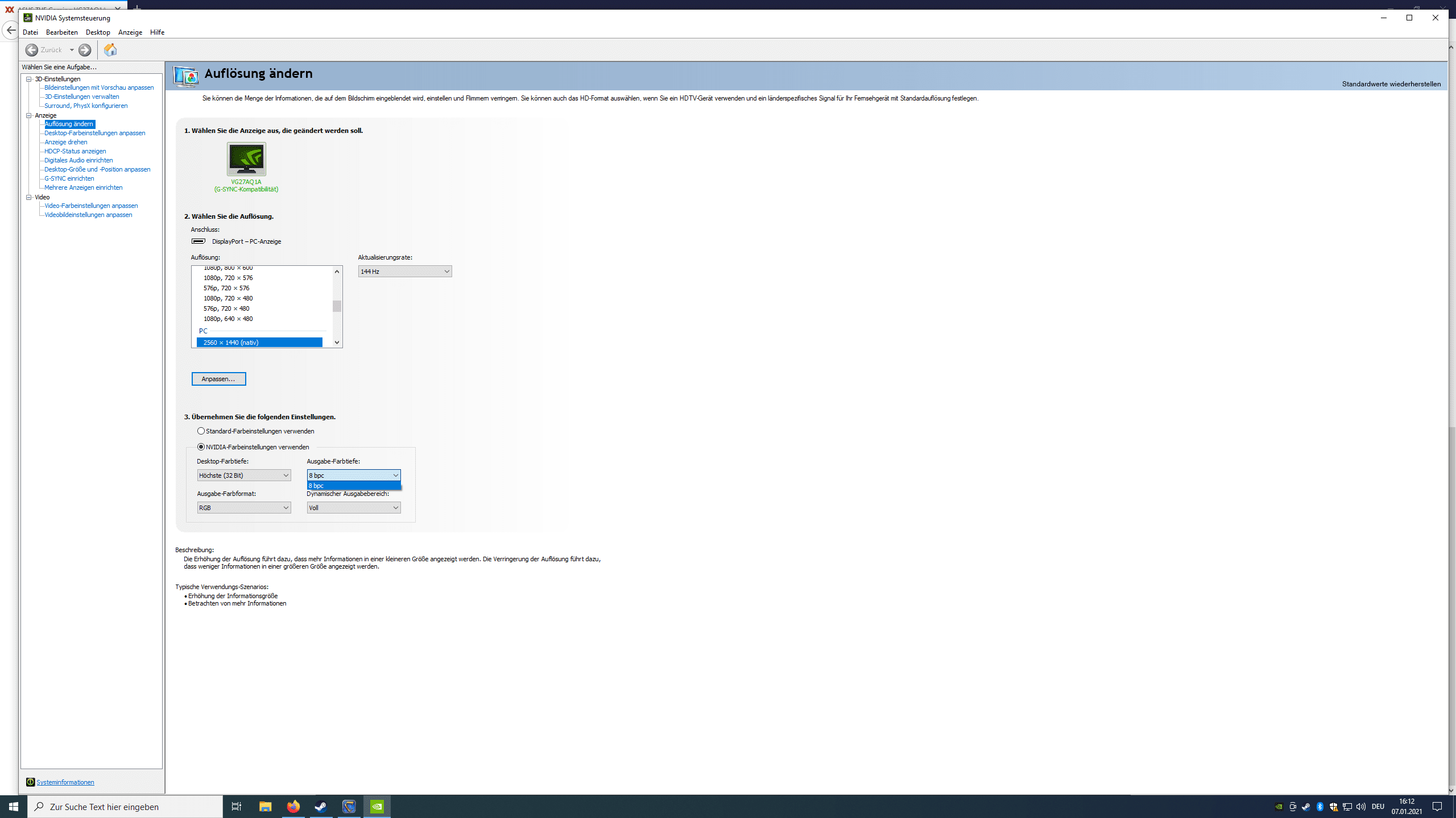

ich weiß wo man normalerweise 10bit einstellt und hatte dies bereits bei meinem vorigen Bildschirm getan. Der jetzige sollte das auch können. Unabhängig von den Hz ist dies jedoch nicht möglich. Weiß jemand Abhilfe?

Ist es komplett weg oder ausgeraut?
Nur Monitor gewechselt oder auch Kabel?
Monitor und Kabel (lag dem neuen Monitor bei) gewechselt.
Wenn Du mal das alte Kabel nimmst?
Kann man am Monitor selbst noch was zu RGB usw. im Menü einstellen?
Hast Du evtl. auch neue Treiber installiert? Weil alles was man so liest scheint def recht zu haben mit, evtl. hattest ja Studio drauf und hast beim Update die Game genommen?

1. Ich habe jetzt extra nochmal den Studiotreiber neu installiert. Das hat wie zu erwarten war nichts gebracht - der GameReadyTreiber hätte sich ja irgendwie heimlich einschleichen müssen.
2. Nein, ich habe gar nichts installiert. Es sollte ganz ohne irgend eine Installation gehen.
3. Ich OSD kann ich nichts finden. Dort gibt es keine Bit Einstellung.
OK, ich habe das Problem "gelöst".
1. Unter Windowseinstellungen auf 120Hz stellen.
2. Bei NVIDIA 120Hz (andersherum klappt es nicht)
3. Jetzt sind 10bit auswählbar.
=> Ich hatte sowas mal bei einem ganz anderen Monitor gelesen. Daher hatte ich das mit den 120Hz auch probiert, aber eben nur direkt bei NVIDIA.
