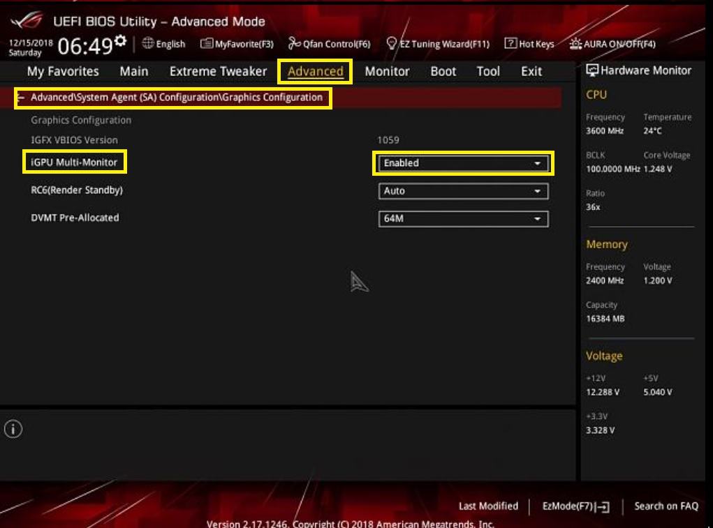

Du kannst auch die Grafikkarte vom Mainboard entfernen und den HDMI Ausgang am Mainboard testen, die Intel i7-12700K CPU hat eine IGPU.
Die Intel IGPU funktioniert erst wenn die RTX 2070 Grafikkarte vom Mainboard entfernt wurde, wenn du beide Grafikkarten nutzen willst musst du im Bios IGPU Multi Monitor betrieb aktivieren.
Windows 10 oder 11 kannst du dann mit der Intel Grafikkarte installieren, wenn Windows inklusive aller Treiber installiert ist kannst du die RTX 2070 wieder auf das Mainboard stecken und den Nvidia Grafiktreiber installieren.
Dann sollte der HDMI Ausgang an der Grafikkarte funktionieren.

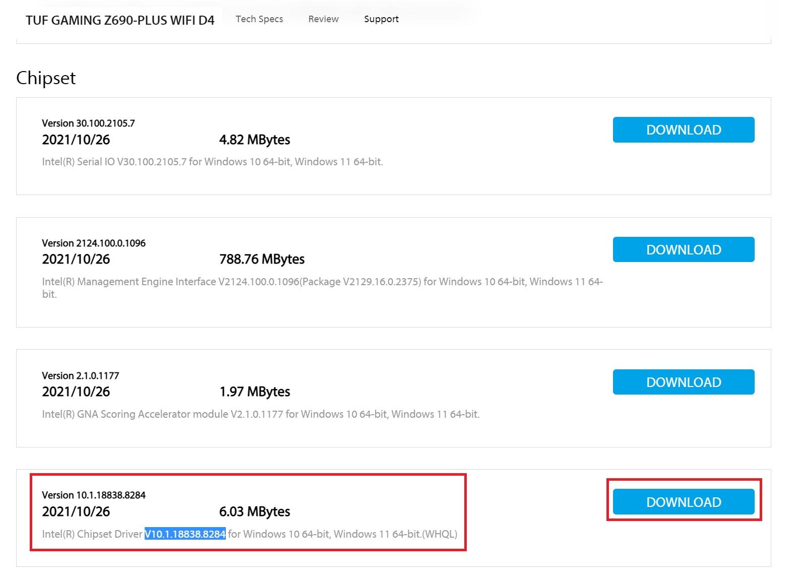

Wichtig ist, das du nach der Windows Installation als erstes den Intel Chipsatztreiber V10.1.18838.8284 installierst.
Asus Treiber: https://www.asus.com/Motherboards-C...UF-GAMING-Z690-PLUS-WIFI-D4/HelpDesk_Download

Windows 10 und 11 Intel Chipsatztreiber V10.1.18838.8284 : https://dlcdnets.asus.com/pub/ASUS/...river_V10.1.18838.8284_WIN10_WIN11_64-bit.zip

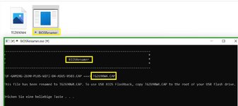

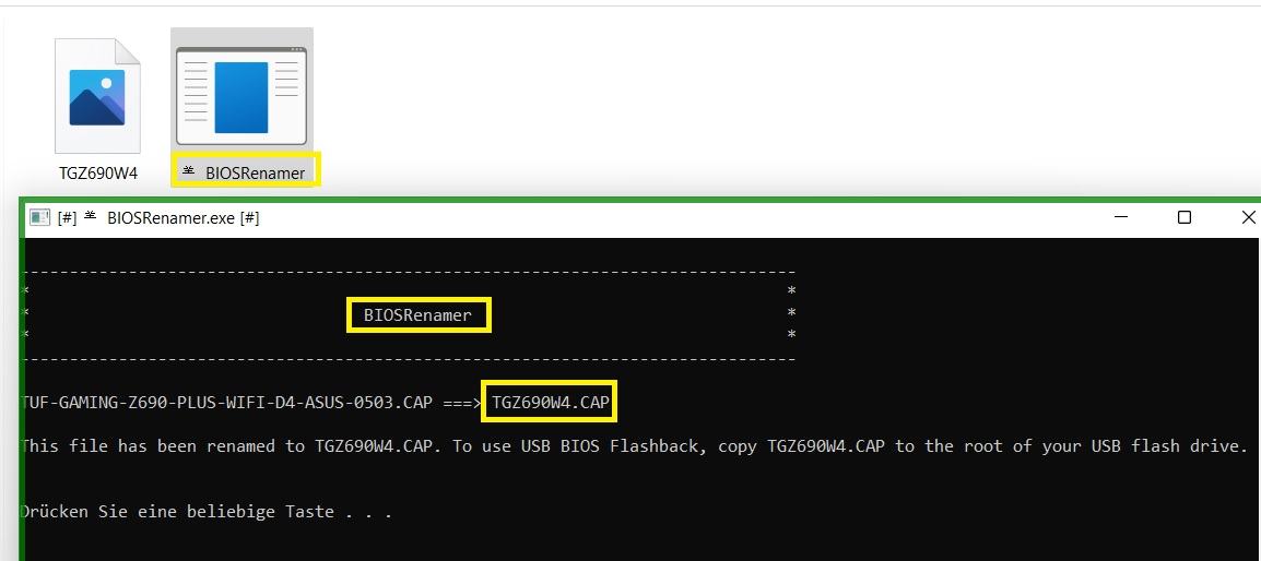

Ich würde das aktuelle Bios Version 0503 vom 5 November 2021 per ASUS CrashFree BIOS 3 und einem USB Stick im FAT32 Format installieren.
Der Pc braucht für ASUS CrashFree BIOS 3 nicht zu Booten, das Bios File mit dem BiosRenamer der bei jedem Bios File dabei ist in TGZ690W4.cap umbenennen (Bild unten) und auf den USB Stick im FAT32 Format kopieren.
Den USB Stick im FAT32 Format mit Bios File TGZ690W4.cap in den PC stecken und den PC starten, das Bios File TGZ690W4.cap wird automatisch installiert.
Bios download: https://www.asus.com/Motherboards-C...g/TUF-GAMING-Z690-PLUS-WIFI-D4/HelpDesk_BIOS/
