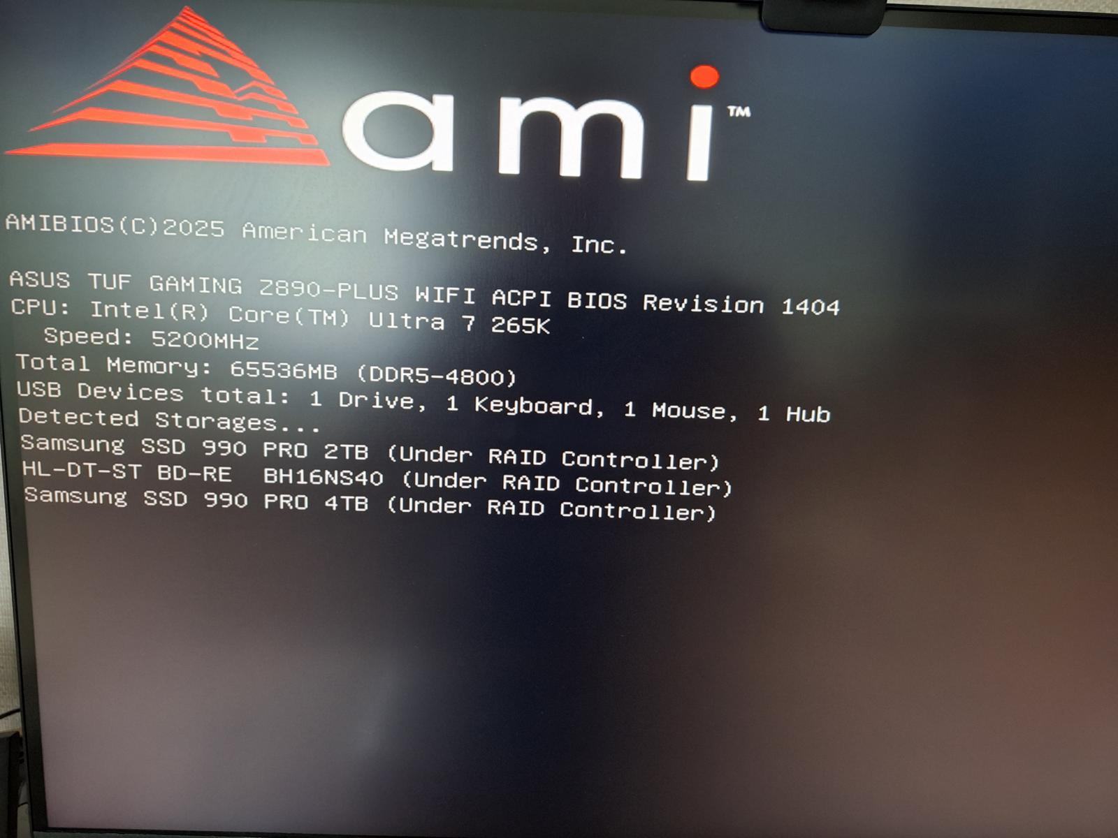

Mein Problem ist im Moment der Start welcher mir anzeigt, "Under Raid Controller" was ich nicht so richtig verstehe? Ich habe keine Raid Installation gemacht und interpretiere das als " unter Raid Kontrolle" Vielleicht kann hier jemand zu dem Bildschirm eine Aussage treffen

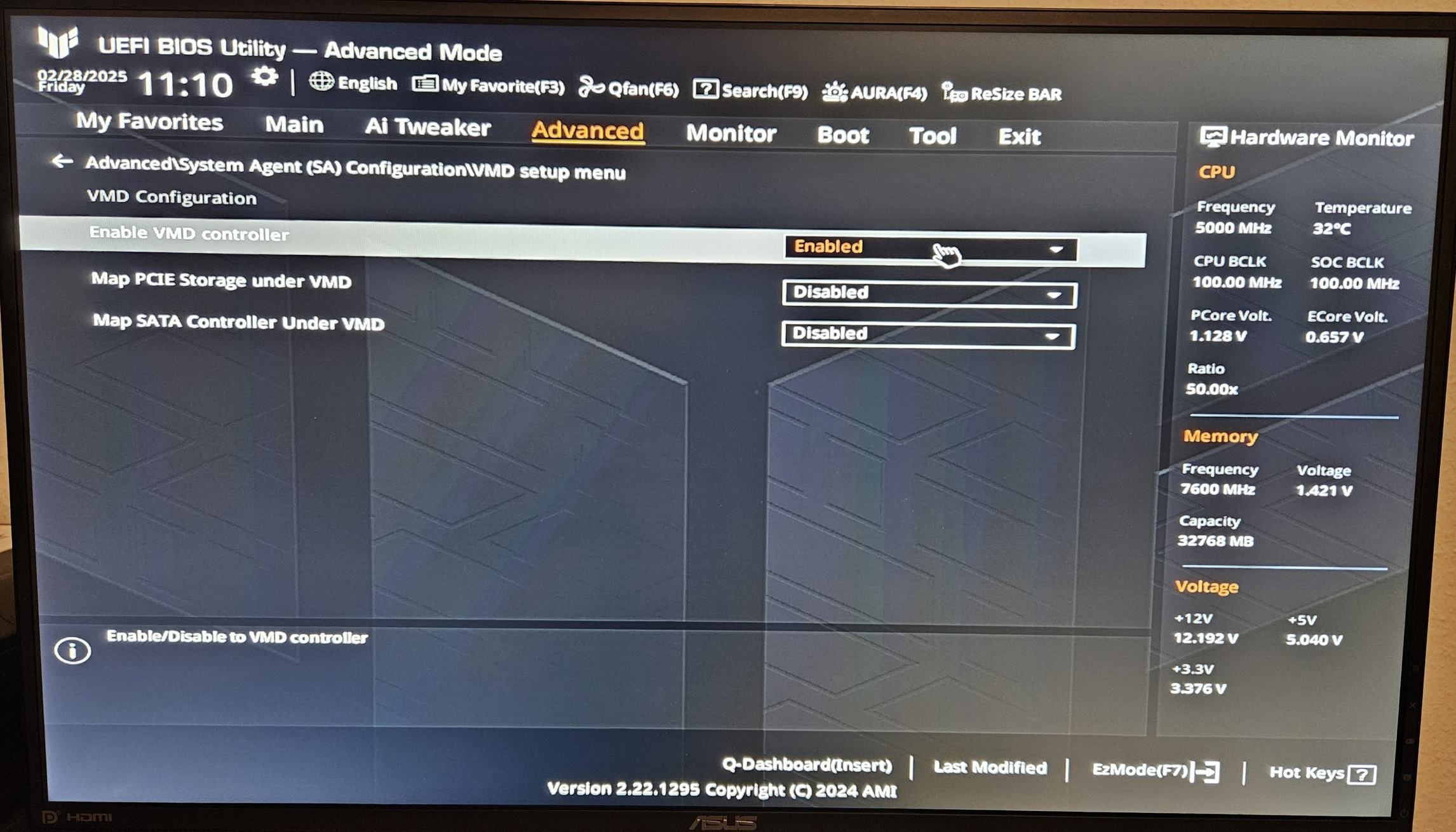

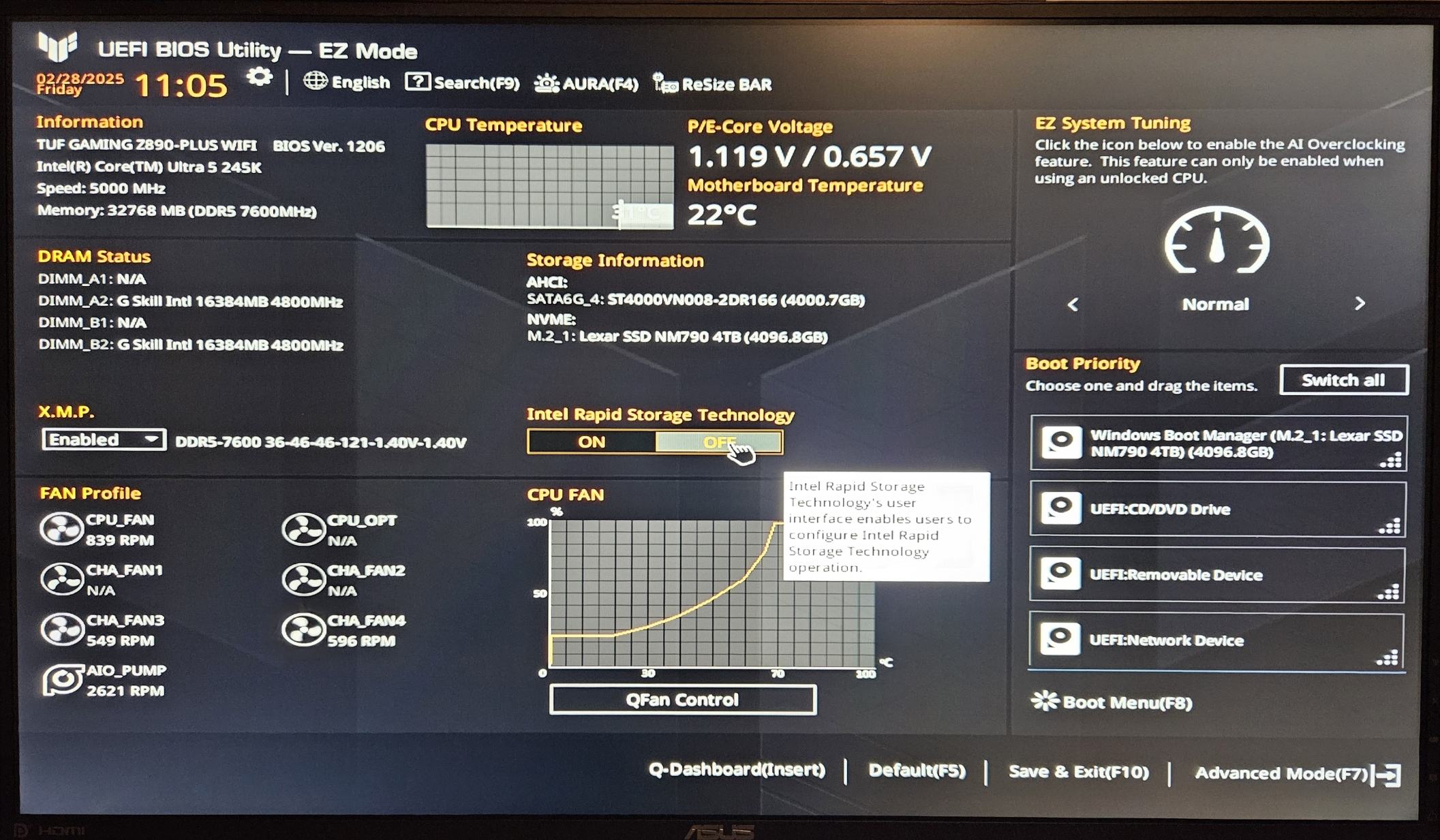

Du hast wahrscheinlich in Bios Intel RST VMD aktiviert oder dort was geändert hast.
Ich habe 2 Bilder hochgeladen. Kannst du mit deiner Einstellung vergleichen.
Die Bilder zeigen Standardeinstellung an.

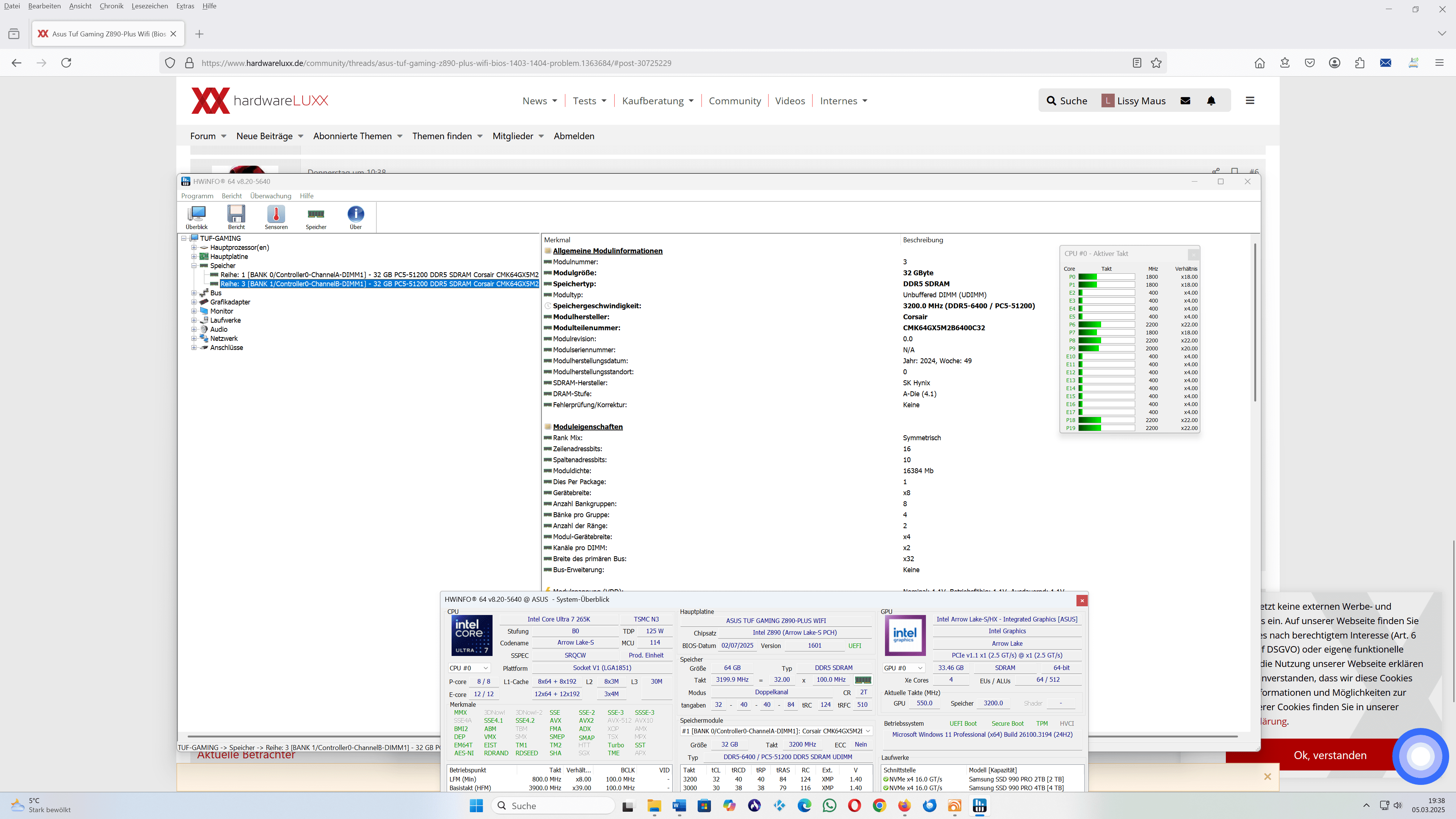

Eine Frage habe ich an dich...
Welchen Arbeitsspeicher hast du auf dem Board und wieviele module ? Geizhals Link wäre nicht schlecht.

Das mit dem RST konnte ich lösen. War eingeschaltet und ich habe nach einer Anleitung bei Heise einige Registry Einträge verändern müssen, weil alles was Asus dazu angeboten hat, bei mir nicht funktionierte.
Speicher ist von Corsair 2x32 GB.
