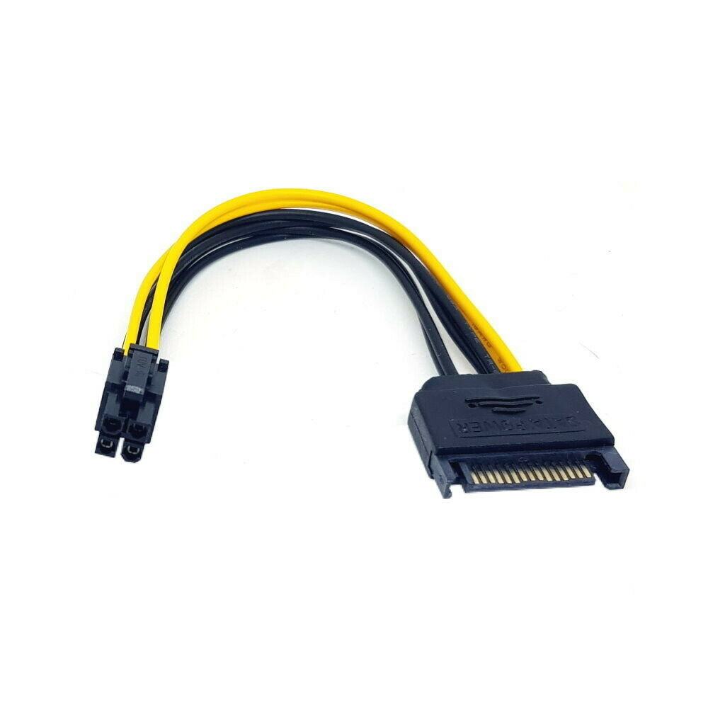

Bei SATA wird die Strom Belastbarkeit weitaus geringer sein. Schau dir nur mal die kleinen Kontakte an, während IDE Adapter eine um einiges größere Kontaktfläche haben.
Was bei deinen Verlinkten Adapter etwas verwundert ist, dass die Masse Leitung Doppelt ausgeführt wird, 12V jedoch nur 1x pro PCIe Kontakt.
4 Schwarze und 2 gelbe Kabel.
