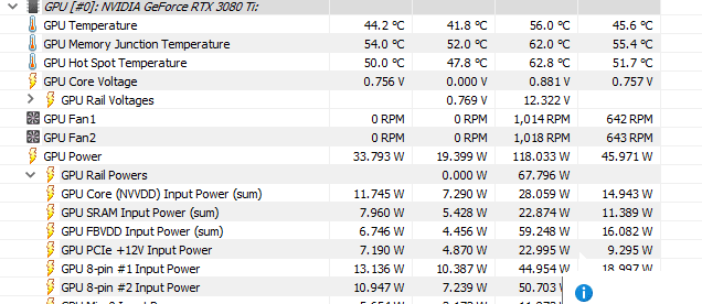

ja leuchtet nix rot & zieht auch bei beiden Anschlüssen Strom.
