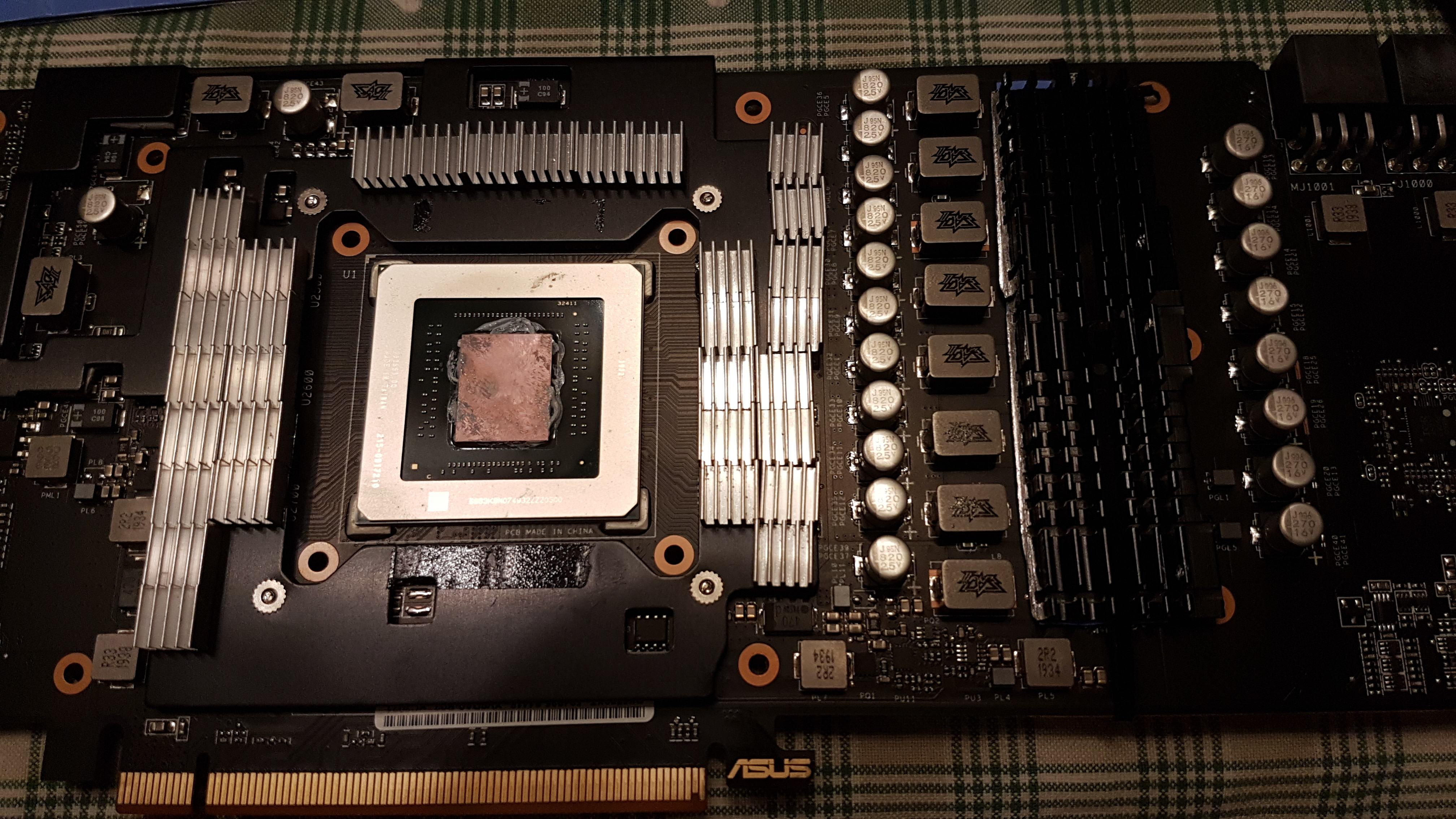

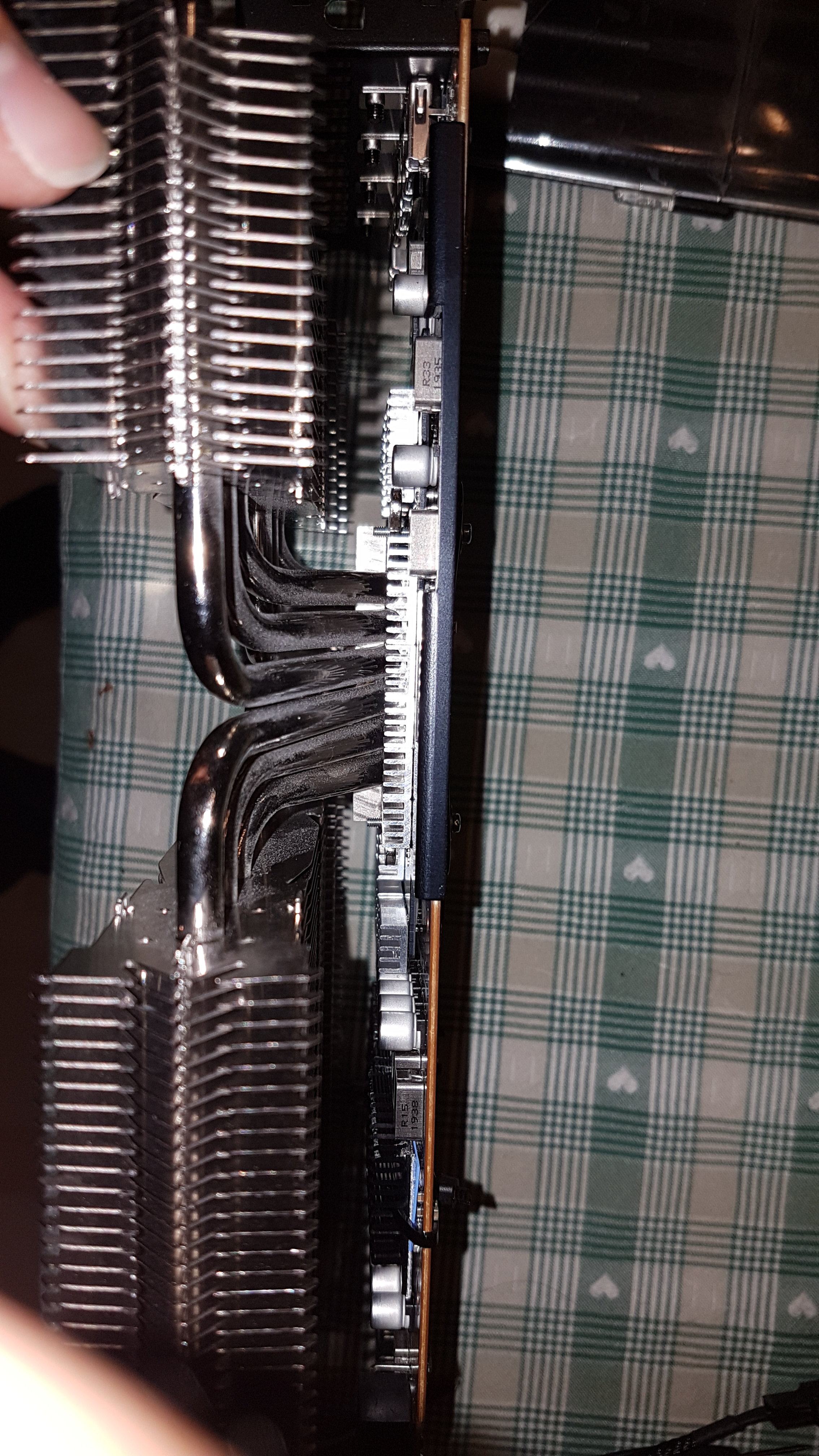

Der original Kühler wurde entfernt und der MK-26 testweise aufgesetzt um zu schauen wo zusätzliche Kühlkörper aufgebracht werden können.

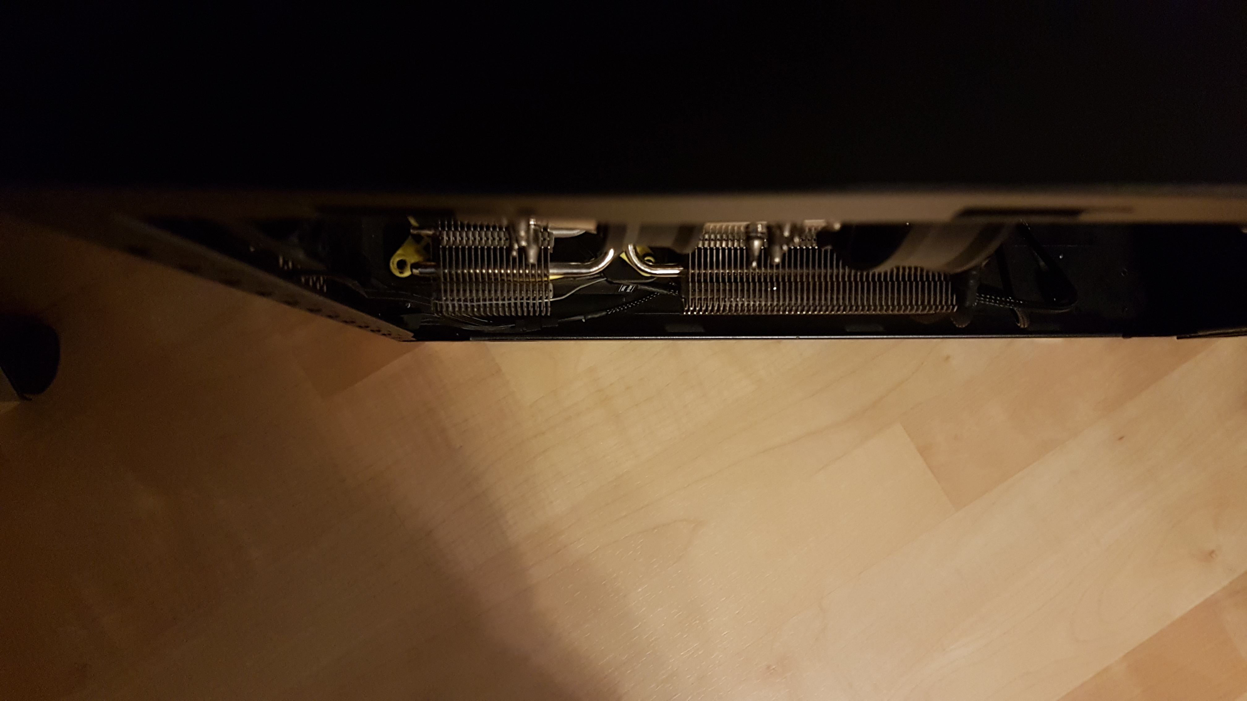

Der Vorteil am MK-26 ist, dass die Heatpipes nach oben und unten aus der Grundplatte kommen. So wird nur ein RAM Paket verdeckt.
Leider hatte ich nur noch 5mm hohe Kühlkörper übrig. Im Nachhinein ist erkennbar dass auch 10mm hohe Kühler Platz gehabt hätten:
In meinem Fundus waren auch einige Chipsatzkühler. Für die VRM Kühlung wurde einer davon geteilt und über Wärmeleitfolie und Kabelbinder am PCB befestigt. Wärmeleitkleber wäre auch möglich gewesen, hätte aber die Rückbaubarkeit beeinträchtigt.

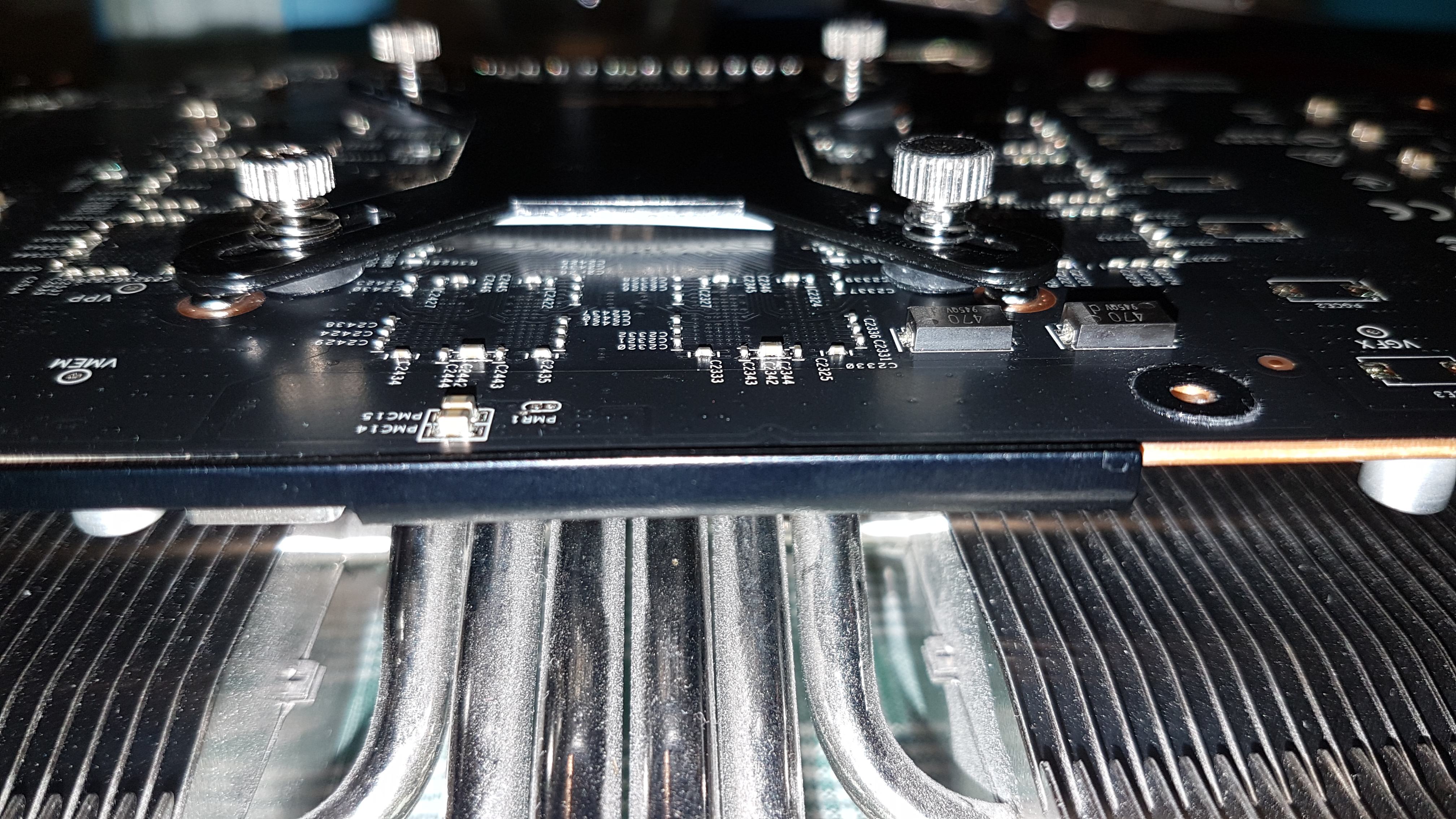

Dann das PCB auf den liegenden Kühler gestülpt und das Haltekreuz montiert:
Zumindest in der Theorie, denn irgendwie sind die Schrauben mit Feder zu lang, bzw. haben ein zu kurzes Gewinde. Zum Glück scheint dies auch beim Vorbesitzer der Fall gewesen zu sein und es wurden passendere Schrauben mit Unterlegscheibe verwendet:

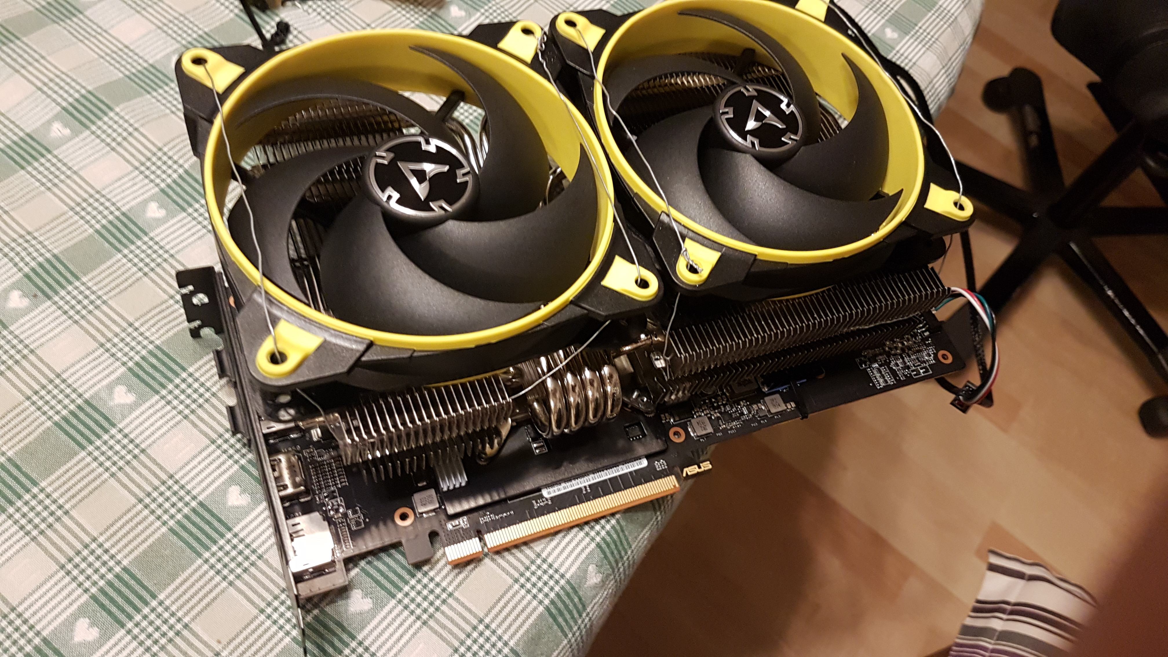

Mit den beiliegenden Halteklammern konnte ich nicht viel anfangen, also musste ein Drahtkonstruktion die Lüfter am Kühler halten. 140mm Lüfter hatte ich nur noch einen, also wurden die zwei P120 vom Ghetto Mod weitergenutzt:

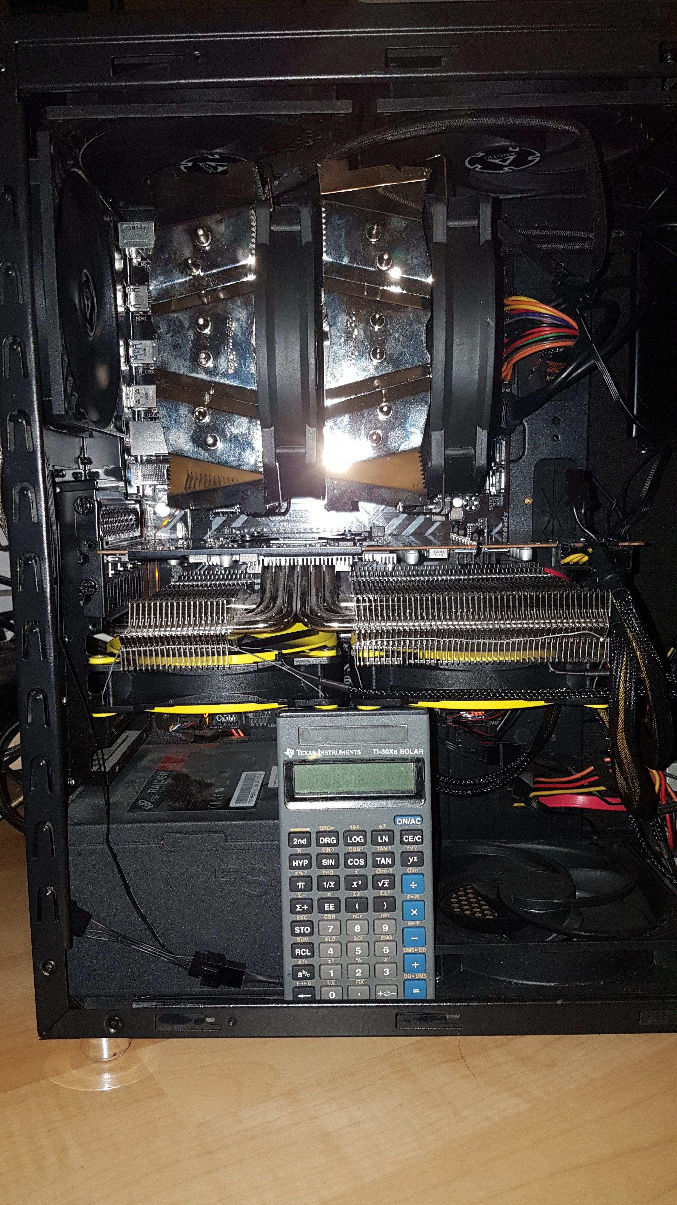

Das Teil ist riesig und passt gerade so in mein Gehäuse. Beim reinschieben der Seitenwand hört man die Lamellen an der Dämmung schleifen! Mein Gehäuse nimmt CPU Kühler bis zu einer Höhe von 165mm auf, mal so als Anhaltspunkt.
Auch das Gewicht ist nicht ohne, aber eine passende Stütze war schnell gefunden:-)

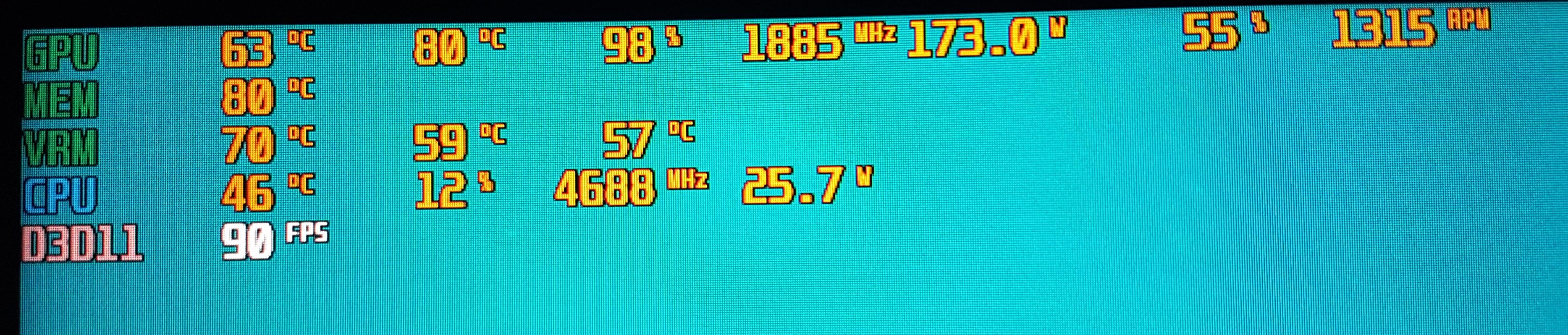

Temperaturen sind jetzt nicht so gut wie erwartet, aber natürlich deutlich besser wie mit dem Originalkühler:
Habe allerdings das Gefühl mein Gehäuse bläst nicht genug durch.
Settings waren 2000MHz@1V, Ram@1850MHz
Drehzahl 1300 1/min konstant
Nach einer Viertelstunde hat sich beim Hexer nichts mehr verändert an den Temperaturen.

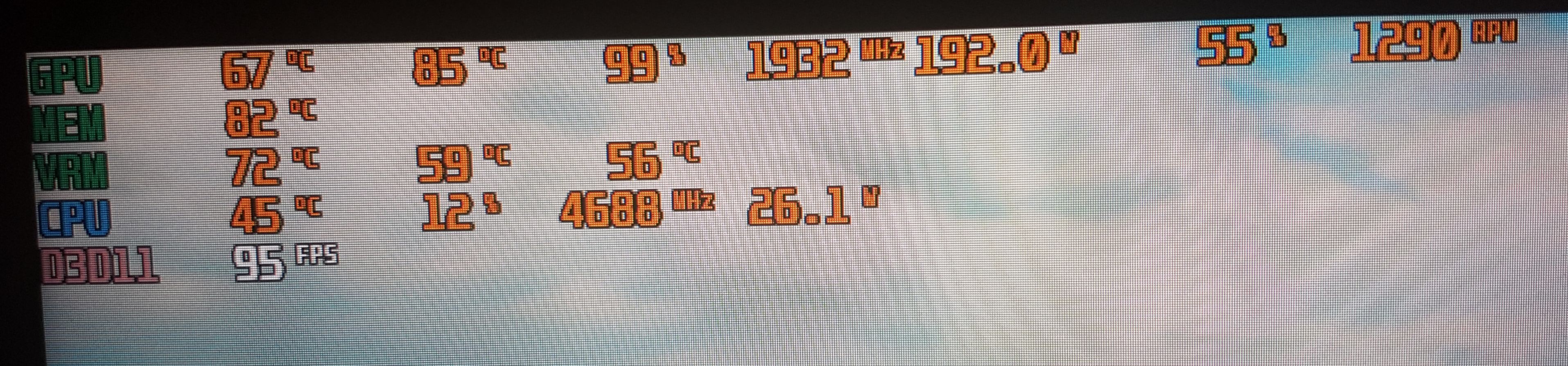

Ein bisschen stromsparender und mit 1800MHz beim Speicher sieht es so aus:

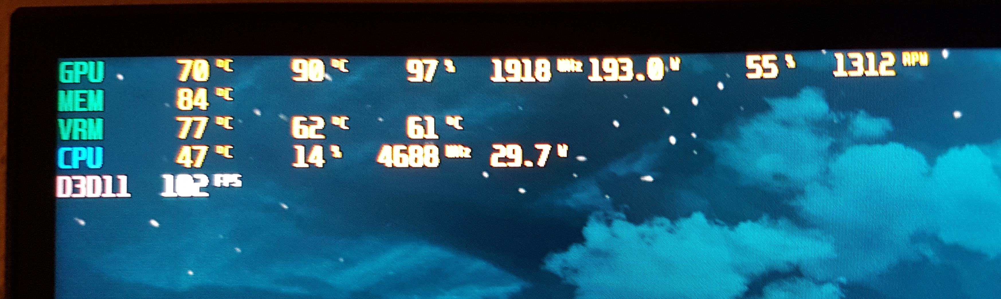

Mit offenem Gehäuse und 2000@1V, 1800 Memory sieht es schon bisschen besser aus:
Aber die paar FPS sind die 20W Mehrverbrauch und die höheren Temperaturen nicht wert.
Denke auch dass hier die Wärmeleitpads zwischen Speicher und Aluplatte limitieren.
Diese sind, wie bei den VRM, zu dick. So kann die Wärme nicht schnell genug an die Kühlkörper abgegeben werden.
