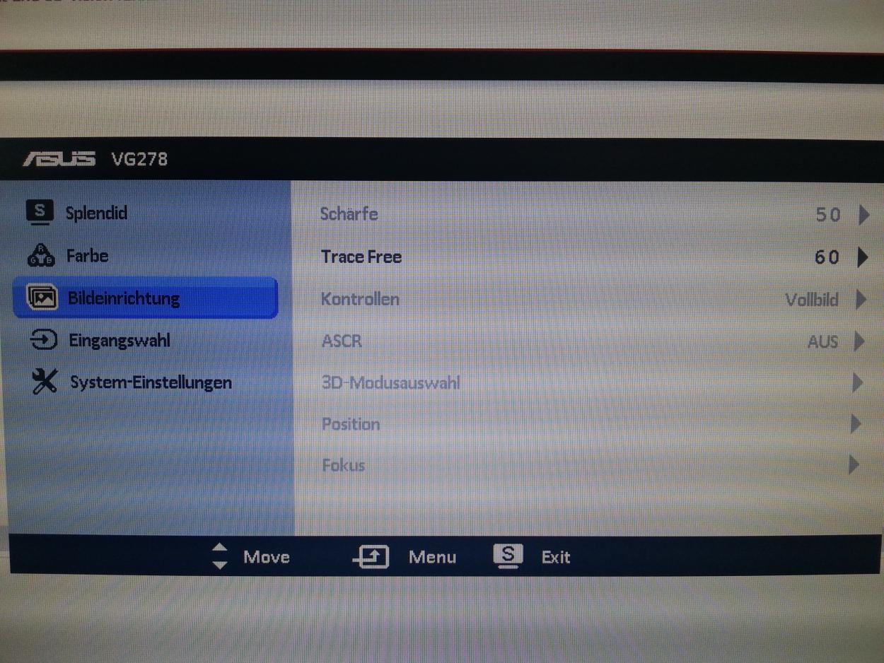

Ich hab seit heute den Asus VG278H und wollte natürlich sofort den 3D Modus testen. Leider scheint der Monitor seinen eigenen 3D IR Sensor nicht zu erkennen.
Im OSD ist die Funktion für 3D grau hinterlegt und die Statuslampe des IR Empfängers leuchtet auch nicht. Der Monitor ist über den mitgelieferten DVI Kabel an eine Geforce570 GTX angeschlossen.
Hat jemand eine Idee wie ich das ganze zum laufen bekomme ? Konnte bisher über Google leider nichts finden.

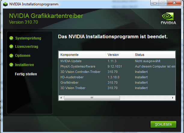

Ja die Treiber dafür sind eigentlich alle installiert:
Das 3D Vision Setup von Nvidia wird auch gestartet. Nur im OSD vom Monitor wird es irgendwie nicht erkannt.
Es ist übrigens Windows 7 installiert.

EDIT: Merkwürdig, ich musste im 3D Vision Setup einmal auf Lan Modus umstellen, also den Modus wo man auswählt das sich ggf. mehrere IR Sensoren in einem Raum befinden, dann war der 3D Modus plötzlich aktiviert.
Wenn ich dann wieder auf den Single PC Modus zurück stelle, bleibt der Modus aktiviert und lässt sich danach auch ohne Probleme nutzen.
