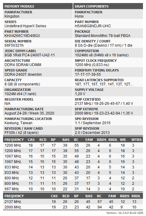

Welchen Prozessor hast Du und welches Board ? Speicher-Module sind Single-Rank oder Dual-Rank ? Sind B-Dies ?
Asus X299 Deluxe mit HyperX Predator 4266CL19 (HX442C19PB3K2/16) 2 Kits und einen 10920x@4.7Ghz Allcore.
