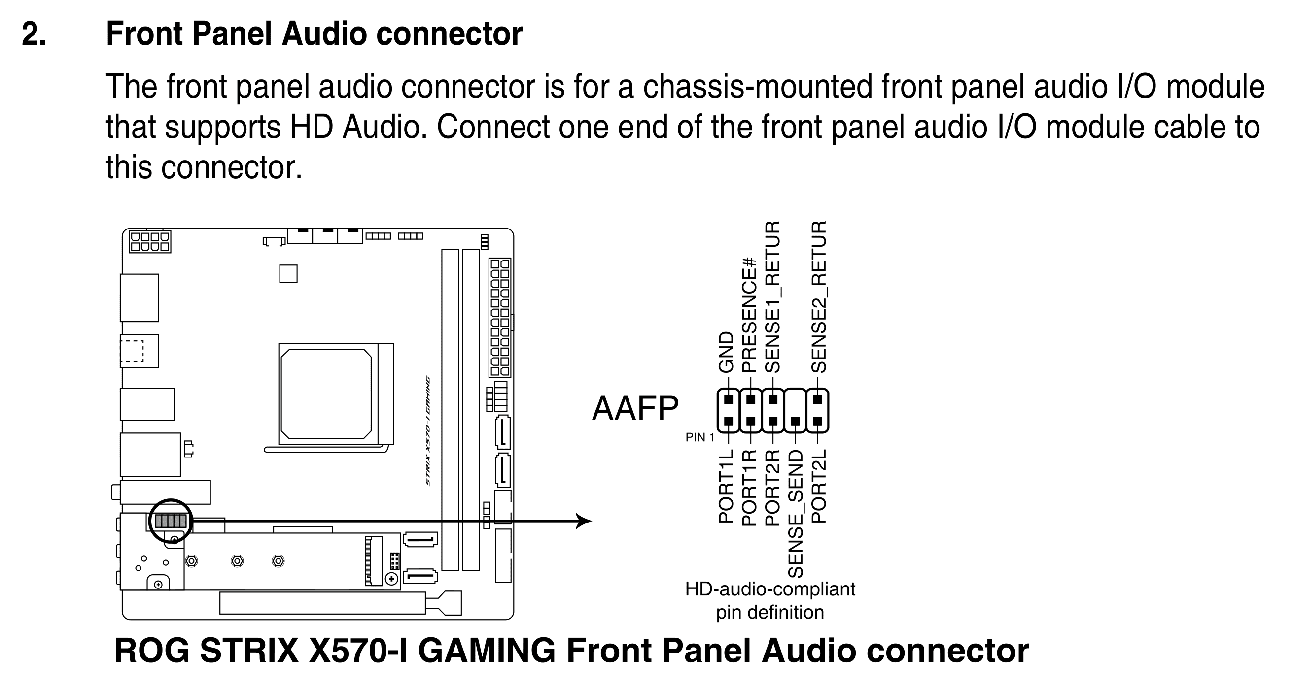

Laut Handbuch besitzt das Mainboard besitzt einen HD-Audio Header.

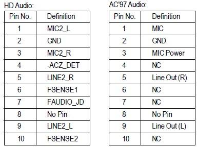

Ein AC97-Header hat zwar eine ähnliche Belegung, aber weniger aktive Pins.
Stimmt, aber der Anschluss ist 2mm in der Breite kleiner. Dafür liegt auch ein Adapter im Lieferumfang bei.
