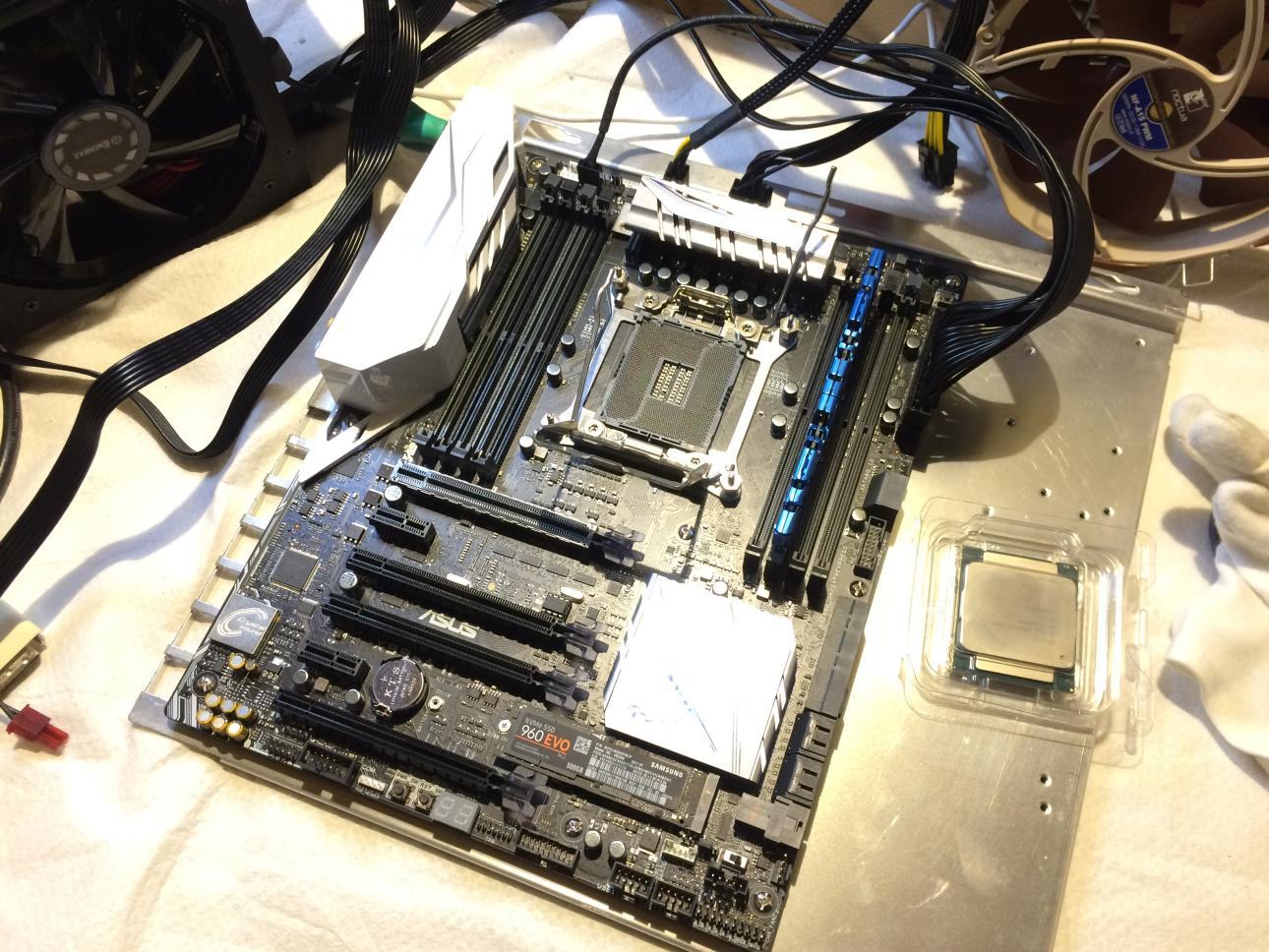

Leider war der erste Start nach Zusammenbau nicht erfolgreich.
MB: ASUS X99-AII
CPU: Intel i7 5930K mit Noctua NH-U14S
RAM: G.Skill 32GB Ripjaws4 4x8 DDR4-3000
Graka: GeForce GTX960 (Gainward)
SSD: Samsung 960EVO M.2
Netzteil: Enermax Revolution Xt II Modular 80+ 750W
Fehlercode auf Board 76, LED CPU_ERROR leuchtet rot, Bildschirm bleibt schwarz,
Die PCI Steckplätze leuchten langsam auf. CPU wird auch nicht warm.
Habe das ganze aus Gehäuse wieder ausgebaut und nur mit einen Speicher Riegel und
minimal Konfiguration getestet.
CPU Sockel kontrolliert-> PINs ok.
8-PIN + 4-PIN Strom an CPU angeschlossen.
Würde jetzt mal auf defekt CPU tippen, oder?
Grüße

Naja CPUs sind nur sehr selten defekt, bau die cpu nochmal sauber ein und achte darauf, die Schrauben vom Kühler nicht zu stark anzuziehen.
Das Bios ist aktuell?
Hast du auch den cpu 4-pin vom NT angeschlossen oben links am board?
Habe noch einmal Test mit ganz leicht angezogenen Schrauben des Kühlers gemacht. Gleicher Fehler: 76.
BIOS weiß ich nicht da kein Bild.
Neuer Stand: CPU ok und funktioniert! Im anderen Rechner getestet!
Werd jetzt die andere CPU in meinem Board testen.
BIOS flashen über USB? Könnte das was bringen?
Den Sockel mal auf verbogene Pins überprüft?
Da die CPU ok war, habe ich das ganze in einem 2ten X99-AII Board heute wieder getestet, leider ohne Erfolg!
Gleicher Fehler. Dafür leuchten die PCI Steckplätze jetzt nicht mehr langsam auf wie bei dem vorherigen.
CMOS Reset, USB BIOS Flashback gemacht - kein Erfolg!
CPU nicht kombatibel mit Board?
.....die Freude des startenden Systems war von kurzer Dauer....
CPU wurde von Intel getauscht. Neue CPU rein und Start. Speicher, Graka, M.2 960EVO alles i.O.
BIOS Einstellungen gemacht (BOOT Reihenfolge,UEFI usw...)
Bis ich das DVD Laufwerk angesteckt habe, danach ging Netzteil aus. Seitdem wieder CPU_Error und Q-Code 76!!!!
BIOS Reset usw. gemacht....
Das DVD Laufwerk war mit alten Mainboard (System Asus P5E..) bis zuletzt im Betrieb und Probleme.
Wer weiß hier Rat???
...abschließend: Es war das Neue Netzteil defekt -> Enermax Revolution Xt II Modular 80+ 750W
