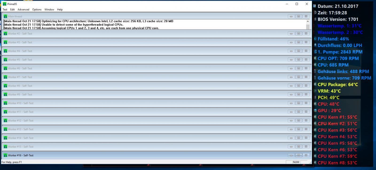

CPU-Temp. sprunghaft? Achte mal auf die Lüfterdrehzahl. Wie gesagt laufen meine Lüfter über die Boardsteuerung für CPU-Lüfter, da ist nix sprunghaft.
einmal mit Prime95 27,9 und einmal mit Prime95 28,9

reale Szenarien? Welche sollen das sein, ich kenne keins, welche schneller die CPU stressen als die passenden dafür gemachten Programme und dazu gehört auch Prime95. Was Du da sagst passt nicht, schau mal auf meine Wassertemp. die liegt bei ca. 31°C und die CPU-Temp bei 48°C steigend. Meine IdleTemp. Wasser liegt bei ca.29°C was für eine Lüfterkurve willst Du da bauen. Du sagst ja selbst, Wasser ist träge, auch im abkühlen. Also läuft der Lüfter mit hoher RpM, obwohl die Cpu schon lange ihre normale Temp. wieder hat?
