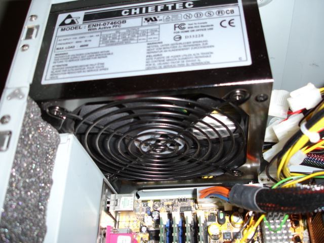

Danke erstmal für diesen Tipp. Ich hab mittlerweile das Gehäuse nochmal geöffnet und festgestellt, das dieses Chieftec Netzteil nicht "saugt" sondern bläst. Das Original Nexus Netzteil ist aber darauf ausgelegt, dass es die Wärme nach ausen saugt, da unten am Gehäuse ein großer Lüfter kühle Luft reinbläst. Derzeit wird also von unten und oben Luft rein geblasen und daher scheint das ganze mächtig zu überhitzen.
Im Anhang liegen noch 2 Fotos vom innenleben des Systems. Auf einem sieht man auch sehr gut den orangen Lüfter unten am gehäuse, auf dem anderen sieht man das Chieftec Netzteil.

Hi, als erstes solltest du mal deine Boxed Kühler gegen Heatpipekühler austauschen, die sind dann wesentlich leiser.

Der Thermaltake Cool Tower 102 ist sehr preiswert und ein Heatpipe Kühler der für Xeons geeignet ist.
