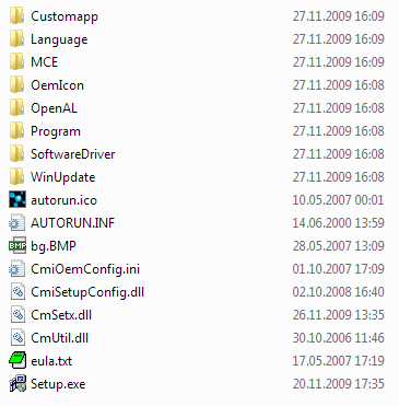

Noch eine Frage zu den Treibern? Ich habe bisher einfach immer nur das Setup ausgeführt. In der .rar Datei befinden sich aber noch diverse Ordner unter anderem auch einer mit einer Datei Creative Open AL oder so ähnlich (sitze gerade nicht an meinem Rechner) sollte man irgendetwas aus diesen Ordnern noch installieren?

... diese Ordner meine ich
Neben dem eigentlich Setup musst du die anderen Komponenten nicht zwangsläufig installieren. OpenAL ist für einige Programme (z.B. 3DMark)/Spiele interessant. Wird aber bei den jeweiligen Anwendung dann auch direkt mitinstalliert. Ansonsten ist dort noch ein Patch für Windows enthalten. Aber wenn du regelmässig Updates installierst ist der ebenfalls schon vorhanden.
